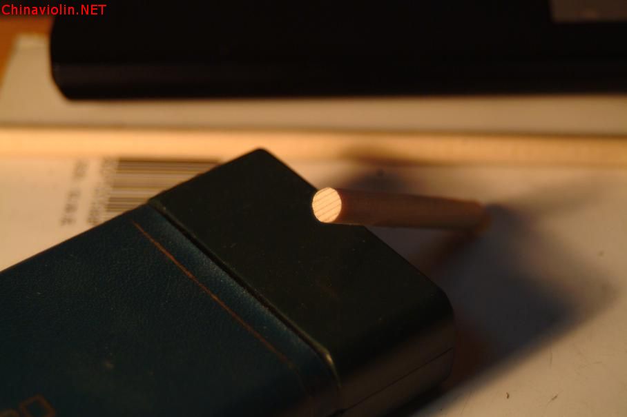

    我的琴在换了音柱后出现了二胡的声音,原来的音柱材料不太好,换了一根有六条年轮的音柱(一制琴师送给我
的),灵敏度提高很明显,拉起来很轻松,但是却出来了二胡的声音,我一共截了3断不同长短的音柱,换来换去,无论
在哪个位置都是二胡声,怎么回事啊?

还是因为震动幅度的原因!
难道是琴板厚度不够,琴寿命到期了?

 楼主| 发表于 2010-3-20 18:07:00 | 显示全部楼层
不会吧,40多年的老琴啊。

不是该换音柱,而是要换琴,恕我直言。

是应该换琴了。
发表于 2010-3-20 18:51:00 | 显示全部楼层
调音柱。

主要是音柱紧了,尺寸高了。3个都不适合,就再调整一下吧。还有可能是位置不合适,音柱的位置应该是距离琴码前(从琴尾面对琴码)2mm-3mm,距离码脚左右有0.5mm-1mm的范围。
