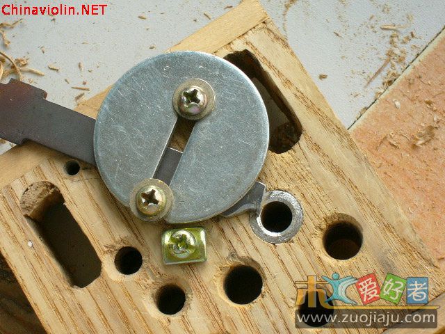

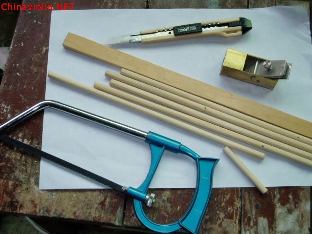

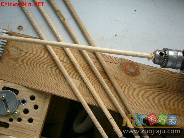

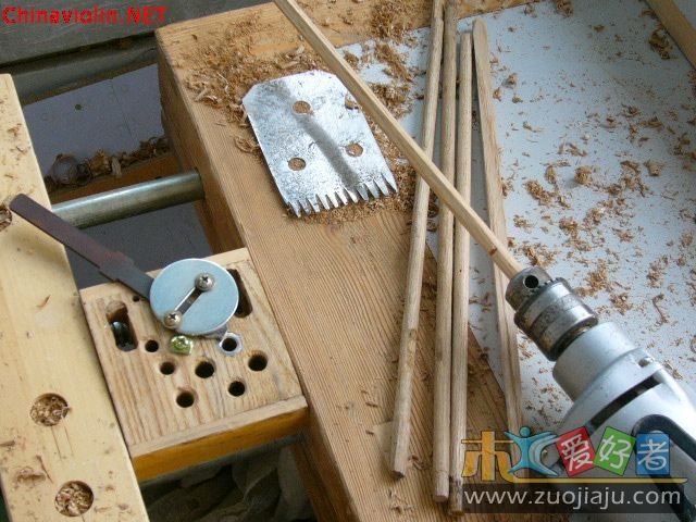

制作:顺纹向选取木纹密集处,用刀子剖开,至少成8×8×60毫米条状(越长越好),用小刀削去棱边,再用小刀或玻璃片顺木纹刮圆,再用细砂纸打磨既成。我利用方铜管自制拇指刨,使用起来更方便。
另外,我在网上看到一种做木榫的方法,可以参考借鉴,用来做音柱。或许更方便。

  利用,电转做旋床,很有创意。比我用刀削,靠手旋转,沙纸磨高多了。为保护那‘年轮线’用刀劈,用刀切,没敢动锯[没那么严重,大可不必,哈哈,被‘经验’吓住了]。看不清,是什么品种的‘松木’?‘年轮线’看起来好象不连续?

发表于 2010-3-11 23:14:00 | 显示全部楼层
图片还有点看不明白!

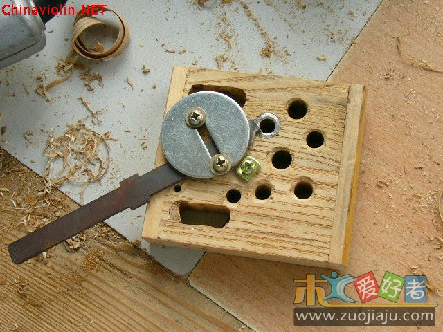

发表于 2010-3-15 18:15:00 | 显示全部楼层
以下是引用回来火车在2010-3-11 23:14:00的发言:
图片还有点看不明白!
有孔的木板就是自制音柱的专用模板刀。
把剖好的适用木条适当刨去菱角,二头削圆点以塞得入那个金属圆柱导孔和给电钻夹得牢正为准,先前调好刀尖刚好等于或者略小于圆孔的直径,另一头夹在手电钻上,开钻旋转,木条在圆导孔的管制下和操作者温柔的前推下,刀口毫不留情地削去多余的木料边沿,这样一条圆圆的表面略显粗糙长圆柱就这样诞生了。想要多大的音柱,那就做多大的孔,很实用。别看这东西简单,楼主能把做圆木榫的方法融会贯通用在做此魂柱上,功底非同一般。

有创意,也很方便实用,粗加工好后,再用砂纸慢慢调整到想要的直径。
只是图上的这把刀,没搞过机械加工的朋友可能看不出,建议你把音柱插到孔里,开动电钻,再拍一张照片上来,所有人就都清楚了。

发表于 2010-3-19 08:25:00 | 显示全部楼层
      电转[木柱]上下移动,须垂直;刀水平进‘转换角度’,累似车床。哈哈!

发表于 2010-3-19 16:37:00 | 显示全部楼层
呵呵!一开始对着那个有“七星”小洞的木块直纳闷。但有那个夹着的类似车刀的家伙“猫”在洞口,似乎有所明白。可仍不知如何操练!现经“云浮”老师一通解释,使偶茅塞顿开!但仍有不解的是,只见有刀的那个洞口有金属包围,其余几个为何没有金属?觉得这样制作音柱坯料,楼主的手上功夫实在了得。夹在手钻中的飞速旋转的细棍,稍有用力不当,非断即裂,且还有危险!真是能人处处显奇才。佩服之至!另外,偶也有与5楼“上山下乡”老师同问,盼见结果。望楼主朋友不吝赐教!呵呵!

以下是引用zyw8000在2010-3-19 16:37:00的发言:
[此贴子已经被作者于2010-3-19 16:40:21编辑过]
代楼主回答:板上的洞加个金属套管可耐磨损,并有“导向”作用,木柱是从夹有“车刀”的那一面切入。空着的七星洞估计是试验前的产物或可以后加其它孔径的金属套。手电钻最好用带调速的一般没有任何危险,没调速的能熟练使用工具的也不会出问题。矩形铜管先开好上槽和下口,两头管空处再塞入事先配制好的矩形木方(加树脂胶粘牢)。
