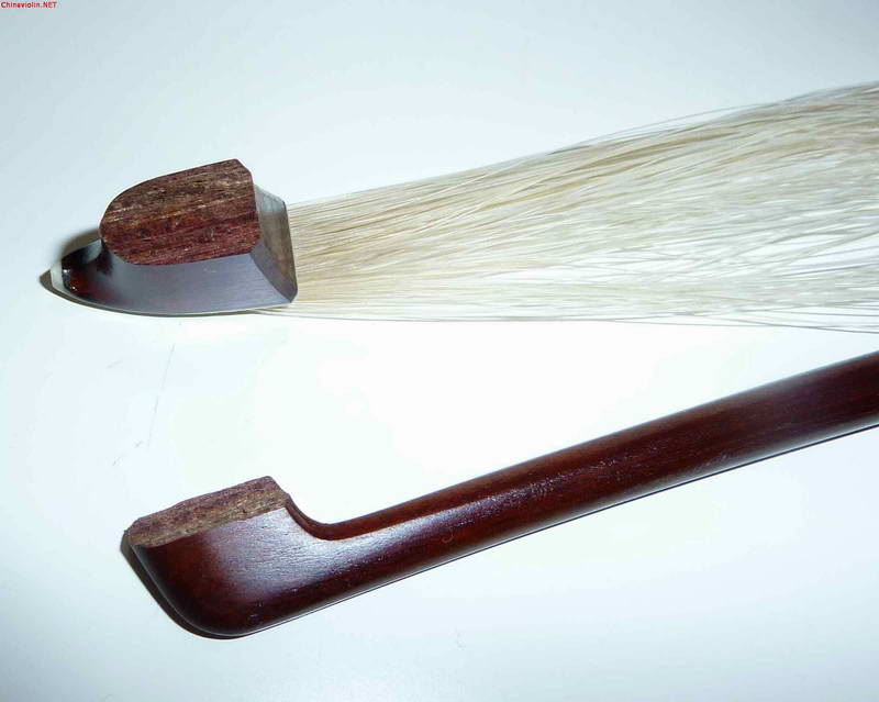

请各位评断这是质量问题还是外力问题?
http://item.taobao.com/auction/item_detail-0db2-24b19d570f5a03315055c6becfa73873.htm
之前在淘宝上这个网址买了一个3/4 的弓子,用不到一个月,在小朋友练琴时突然断裂,我照了照片并请于老师帮忙代为处理,怎知卖家居然坚称这绝对是外力因素,知道于先生为郑荃之学生还要他去找郑老师背书,还很大声地说他跟他们是很熟,一个卖家如果他认识他们,基于服务应该他去问吧?!还是琴弓断裂直切为外力因素,横切才是质量问题,这一点我完全想不透…………。附件是196 KB,寄给他的是1200万画素原档(3 MB),他说他和工厂都看不清楚,但又说看起来决非质量问题。我只好请大家给个公断吧!!

但是,一般出现这种位置断裂的琴弓,很可能本身木材就有潜在的裂纹.
记得有一篇选弓的文章中就特别提到过!!
用请人铆钉接起来,可以继续将就着使用.但是弓子的价值已经不复存在了!
他说决费质量问题是从什么地方判断的?希望不要是直觉! 如果拿不出证据或者可行的理论说明是人为弄断的.那就绝对是推辞!
如果真是产品本身的原因,多次协调未果.你可以把商家的名字报上来.一做警示,二作为负面广告.

卖家人品有问题,外力问题怎么会这么断,除非小朋友1去使劲弄了,肯定木头有潜在的问题,这个卖家的东西以后别买了,大家做个警惕

观察:弓头顶部 有没有撞击摩擦的痕迹?
断裂部分 是不是都很新鲜?  有老伤的话  一眼即能看出
图片照的还是比较小   需要细节    因为看不出什么问题  所以 保持沉默

我看到这个照片的时候,我觉得很显然是木材的问题。 不是韧度不够,而是在断裂的地方本身材质比较疏松。 断口如此整齐,怎会是外力所为。
卖家说1万的意大利弓子一样一碰就断,但是起码他“碰”了。 这支弓子是自己断开的,还好弓头没有伤到小朋友和琴。
  卖家另外一句话更可笑。。。他说如果是弓子问题,一拧紧马上就断开了,最多也就3,4天更定就断了。。。。还反问我这常识都不知道。。。。。。   无语。。。。一拧就断的弓子能出厂么。。。。
我和卖家说的很清楚,这完全是质量问题。 而且我不认为调换一下会对一个弓子厂有什么损失。 换一个弓杆而已。所有其他配件他们照用。说实在的,卖家有没有联系厂家都难说。
   我认为就走一般渠道吧, 人品不行说不通,那我们就淘宝投诉。 投诉不管用,让大家评个公道。 省的闹心。

呵呵,这是弓子最脆弱的地方吧,我发现南方的弓子在北方用就爱在这断。话说回来,才用了这么几天,不管什么原因都应该换根新的才对,快给他个差评,别让他再坑害别人了。

嗬!又见伤心事!对于楼主这支弓的断裂情况,偶也持与两位版主和3楼“luy1987”朋友相同的观点,应该属于材料问题在先!由于材料本身有隐裂等暗藏缺陷,做成成品后,一点都碰不得,哪怕受到轻微的外力。现在只能如“回来火车”版主所言,找一家可靠的维修店,采用插入楔片方法修复了。如果出售该弓的商家真的不愿承担一定的责任与采取正确的解决方法,今后大家倒是真应该提高警惕,避免再去那家商铺购买东西了!
