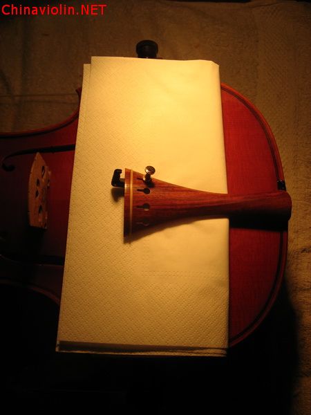

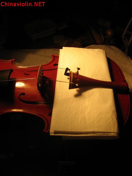

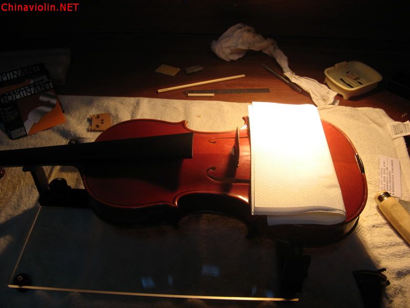

    1.  在装琴弦前【尤其是整套的换弦的时候】, 先将系线板下方放入一块布或者稍有厚度的软纸,作为缓冲物以防万一。 保护好琴的面板。这很重要。 尤其是对于使用普通款微调的琴来说,如果稍有状况,微调下端的金属极其容易碰伤面板。

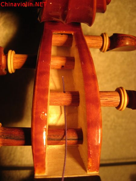

    3.上端放入弦轴的打孔中, 注意, 琴弦要超过打孔大概5-10mm。

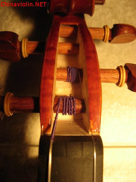

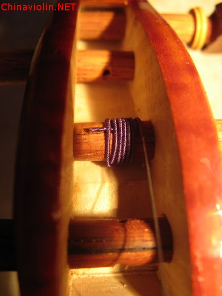

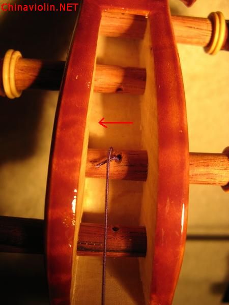

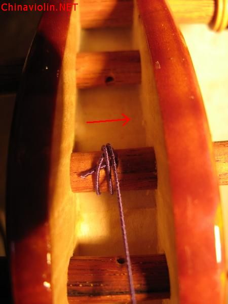

    4.以E弦为例的话, 弦轴的“手柄”,也就是手拧的部位,在我们现在的右侧。 现在转动琴弦,注意,现在是往左边的方向缠绕琴弦。 而且第一圈一定要把我们刚才留出来的部分压到下面。 这样琴弦是永远不会因为头部的固定不好而脱落的。 img_5260_调整大小.jpg

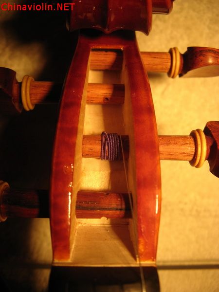

    5.在向左缠绕一圈到一圈半之后,开始向右移动。 因为最后的结束的位置我们需要琴弦偏向右侧,以便和弦枕上的开槽成一条直线。 所以说最后的结束位置和弦轴的“手柄”的位置是一样的。两个低音弦在左边,两根高音弦在右边。这样他们之间的缠线才不会打架。 img_5261_调整大小.jpg

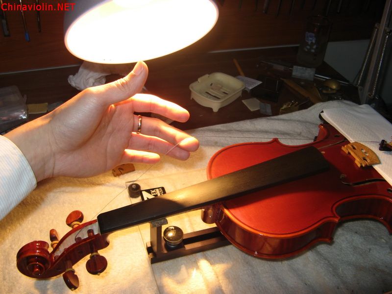

    6. 现在可以一圈一圈紧紧挨着向右方开始缠绕了。 为了保证缠绕的紧贴,另一只不拧弦轴的手是要稍用力提起琴弦中部的。 这样缠绕出的弦非常紧贴,不会在调音的时候因为缠线送个很难调音。
    7. 缠绕好的琴弦的效果就是这个样子。
    8.其他弦同理。 按一开始提到的顺序依次装上。
    9. 在E G 两根线装好后,系线板就已经远离面板了。 这个时候我们就已经可以把一开始的保护的布或者纸拿走了。当然,等中间两根弦装完了再拿走更保险一些。
