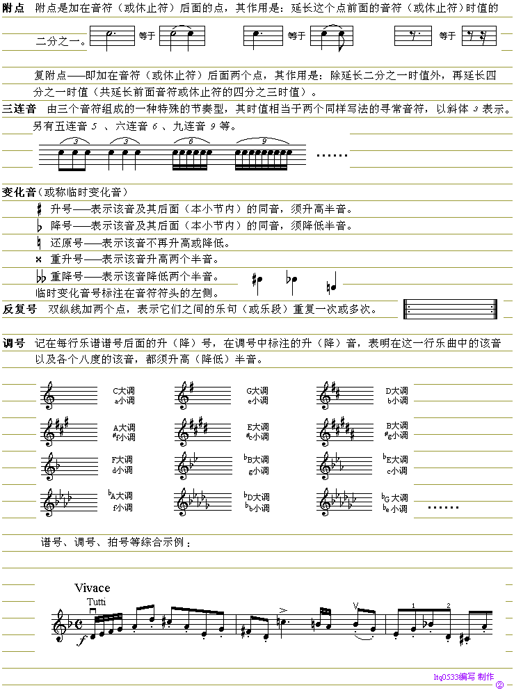

新年向小提琴初学者献上一份礼物——简明基本乐理知识。祝新年里演奏水平大大提高。

发表于 2005-1-2 23:12:00 | 显示全部楼层
我手上有一张小提琴手指把位图,适用于初学者,这是我用CAD画图软件做的,采用了简谱唱名的表示方法,全音与半音的关系一目了然。实践证明这样很容易被学生和家长接受。如果能对初学者有一点帮助的话我就很开心了。

 楼主| 发表于 2005-1-3 12:46:00 | 显示全部楼层
本来我也想搞一个指法图的,爱琴一族搞了,省了我的事了。不过,我要搞的话,会有些许不同——半音的两指要靠在一起,中间没有缝隙,有了缝隙音就不准了。而且越往高把位,音与音之间的距离越近,半音两指应该靠得更紧。另外,还可以画出升降音的位置,要体现出升音和降音的不同位置,比如,升fa和降sol是有点不同的。当然,作为示意图也不可能搞得那么准确。2楼这个图已经相当不错了。

发表于 2005-1-5 16:11:00 | 显示全部楼层
"半音的两指要靠在一起,中间没有缝隙,有了缝隙音就不准了"
这句话欠妥哦,在一把位里就不一定:2弦的7、1之间,3弦的3、4之间就得适当保留12指间的空隙,这样才满足纯率,保证7和1都与空弦3完全和谐

 楼主| 发表于 2005-1-6 12:44:00 | 显示全部楼层
如果半音两指之间有了缝隙,恰恰是平均律所要求的音准,在小提琴上是不可用的。因为小提琴上的半音应该略小于平均律里的半音。另外,半音的两个音中,必有一个具有“倾向性”,si 倾向 do,fa 倾向 mi,升sol 倾向 la,降mi 倾向 re,这就决定了半音两指必须靠紧,这是区别于平均律的一大特征。

发表于 2005-1-9 15:00:00 | 显示全部楼层
小提琴区别于钢琴就因使用纯率而不是十二平均率,纯律是于五度相生律用以构成的第二分音和第三分音之外,再加入第五分音来作为生律要素,构成和弦形式,不管怎么按音如果不满足纯率就不可取,正因如此所以小提琴里不同调式的半音是不一样的,比如<神秘圆>中,第3个音re和第4个音降mi就必须手指靠拢,但如果碰到乐曲里有升re,就必须倾向mi,那样的话3和4指之间就必须适当的留一些空隙,由于半音倾向性的不确定所以不能一味的认为所有半音都要把指靠拢.不过这样说其实也不太清楚,如果我们拉2把位,在2弦上按mi,那升的re既然和re有空隙相对的和mi不就靠拢了吗?所以这样说其实是一回事!
同样的我说的是si 与do的位置间有空隙的情况首先是考虑拉和弦时,为与1弦空弦满0.
足纯率的和谐就必须有空隙,再说了有没有空隙的说法也不准确的如果你的手指很粗的话哪来什么空隙嘛,手指很细即使是该靠拢的说不定还得有点空隙反而是准的,因此准确的说法是音位的空隙!
乐理田地里的帖子<纯率>中用段话:"纯律是于五度相生律用以构成的第二分音和第三分音之外,再加入第五分音来作为生律要素,构成和弦形式。这样便产生了七个基本音级。根据纯律相生律中的基本音级的音高关系,又不同于十二平均律和五度相生律中的基本音级间的音高关系。它的EF、BC之间的半音比其他两种律制的半音要大。全音的情况有两种:CD、FG、AB为大全音,和五度相生律中的全音相等,比十二平均律中的全音大。ED、GA为小全音,比其他两种律制的全音都小.......
<不同的乐器律制的协调问题(转贴)>中:"非常严格地讲,纯音律和五度相声律并不完全一样,纯音律“所有的音程均源于自然的纯五度及自然的纯三度”,在小提琴演奏中,升C更靠近D,而降D更靠近C,“并不是纯律的使用"
如果上面的说法正确,那么EF、BC之间的半音距离小于十二平均率是五度相生律的定律方式?
初学者不用管那么多,手指靠拢反而保险点,因为那个空隙很难把握准!!!

发表于 2005-1-10 18:46:00 | 显示全部楼层
请问一下第二张图下面那地方,音符下面的点是什么意思,是附点音符吗??
生活是这样的无趣,只有音乐才能使我的灵魂得到释放~~~~~~~

 楼主| 发表于 2005-1-10 19:17:00 | 显示全部楼层
re:9楼——你是说的那个示例吗?
在音符上面或下面的点,是断音记号,这个断音,根据不同乐曲的不同要求,可能用断弓、顿弓、跳弓、撞弓等弓法,总之,有了断音记号,这个音符就要奏得短促,清脆,音与音之间有一个短短的间歇。

 楼主| 发表于 2005-1-12 09:47:00 | 显示全部楼层
re:8、11楼
“不过这样说其实也不太清楚”——你没说清楚,我也没看清楚,因此不敢说“对不对”。
“再说了有没有空隙的说法也不准确的”——你说有空隙,我说没空隙,说来说去,我们说的都“不准确”,怎么说“对不对”?
“手指靠拢反而保险点”——音准了才“保险”,音不准谈何“保险”?既然手指靠拢保险,还有什么说的?
QQ:76647239 网名:闲情逸致
