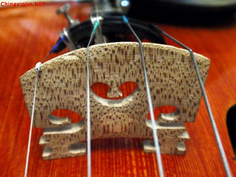

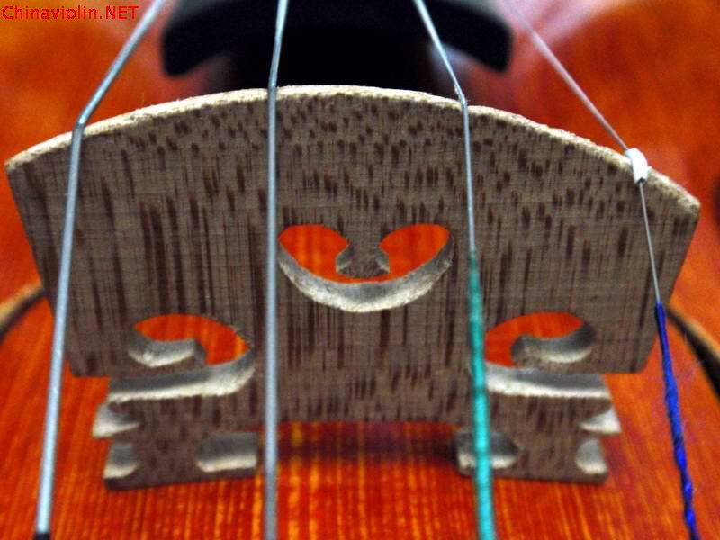

高亮部份保持原来的厚度,修成大肚子。
交友
10279
发表于 2010-2-9 00:26:00 | 显示全部楼层

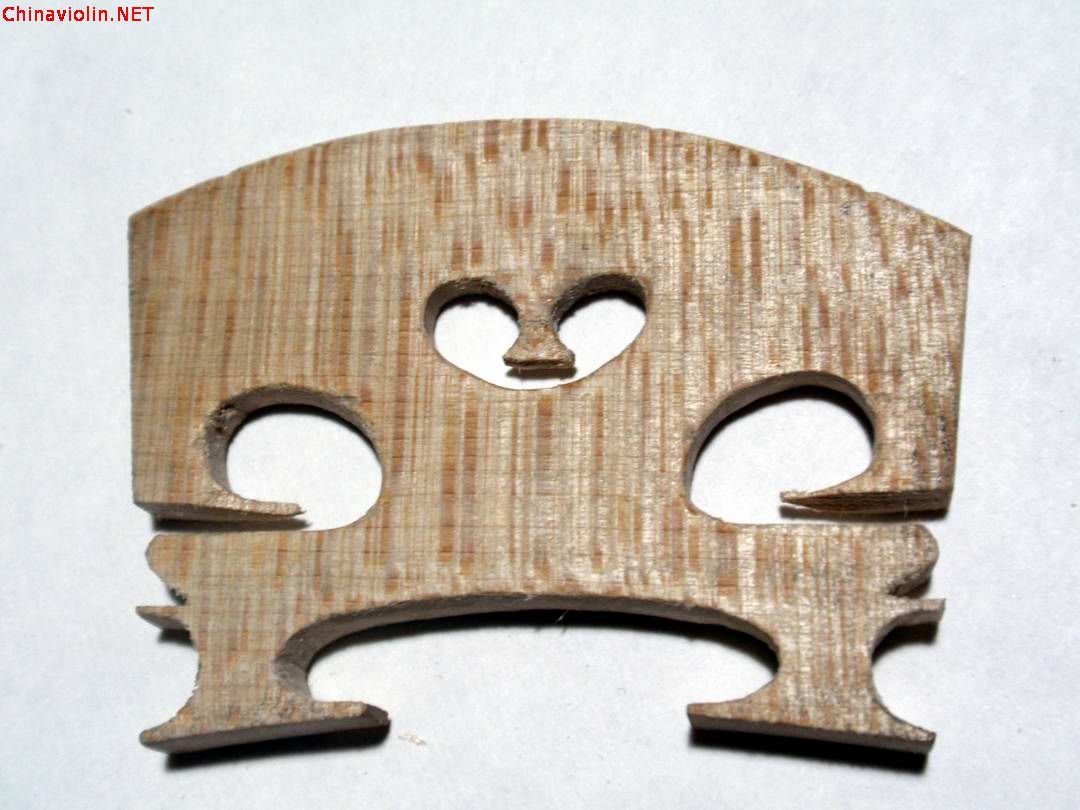

支持一下LZ的动手精神!顶一个。至于修的好不好我可不敢说,菜鸟一个啊。不过能看到表面不是很平整,用的是美工刀吗?

头几次修成这样子很不错了.... 做琴马很有意思吧.....

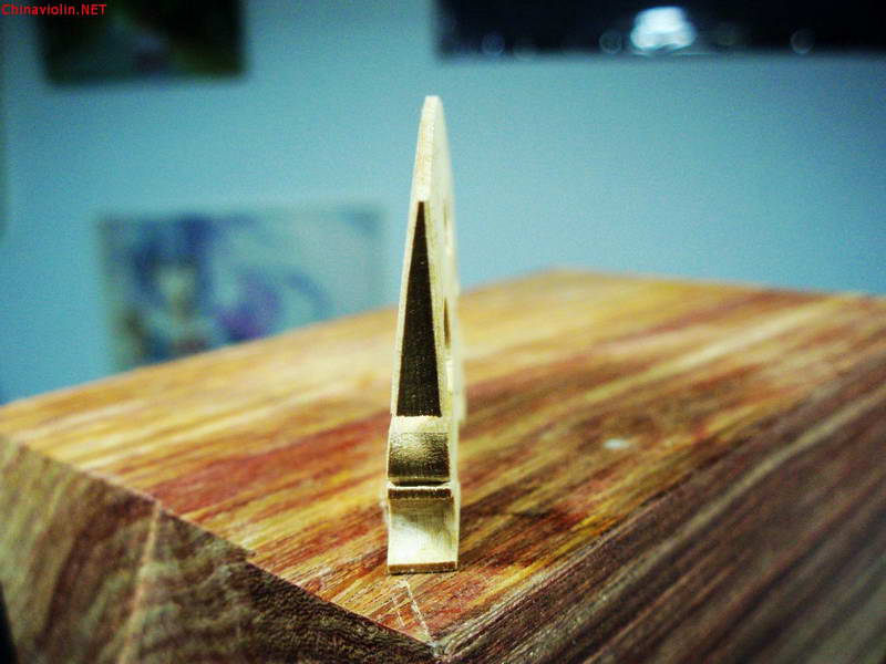

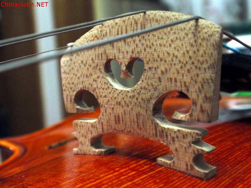

发表于 2010-2-9 11:16:00 | 显示全部楼层

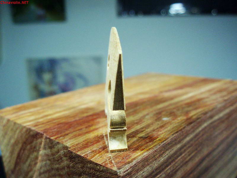

可能正面的样图比较多  贴两张侧面的给你......
世の中に失敗というものはない
31813
发表于 2010-2-9 11:19:00 | 显示全部楼层
世の中に失敗というものはない

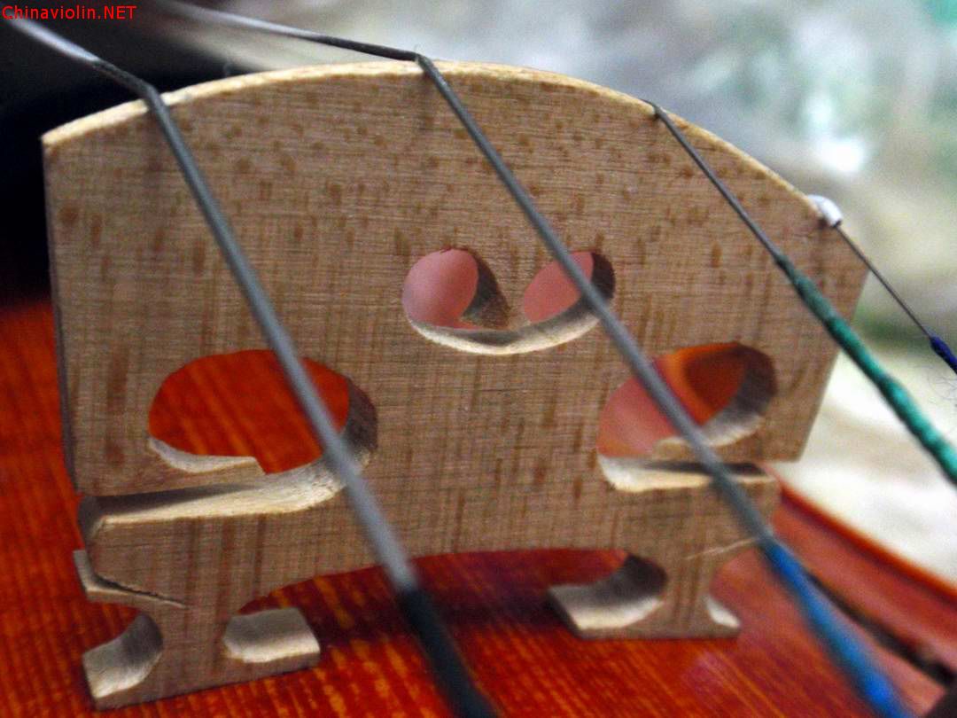

实在是对不起各位,感谢评审。工艺确实太差,贴上来主要是与各位交流,我第一次把琴码修成这样,而且修成大肚子,音色与音量有了明显的改观,把琴的本色表现出来。我很有成就感。

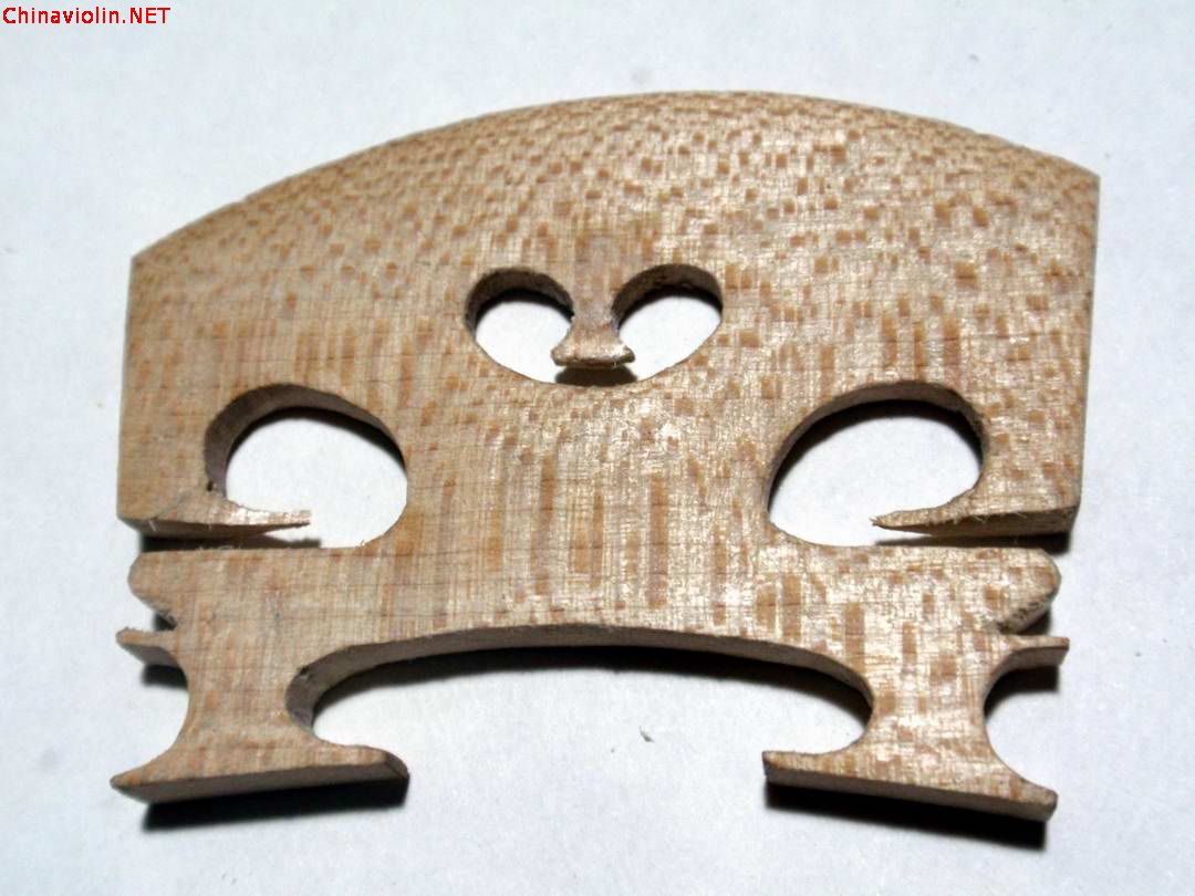

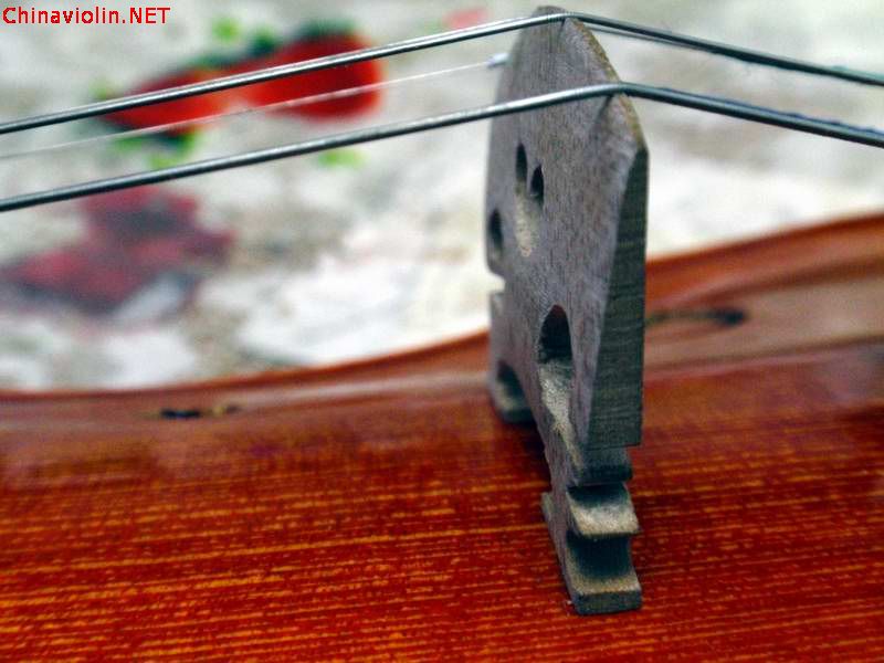

 楼主| 发表于 2010-2-10 01:22:00 | 显示全部楼层

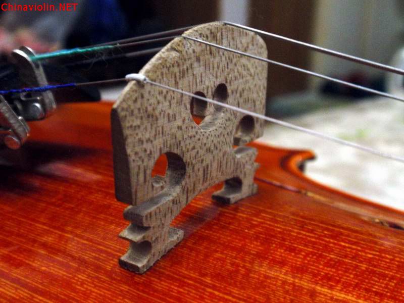

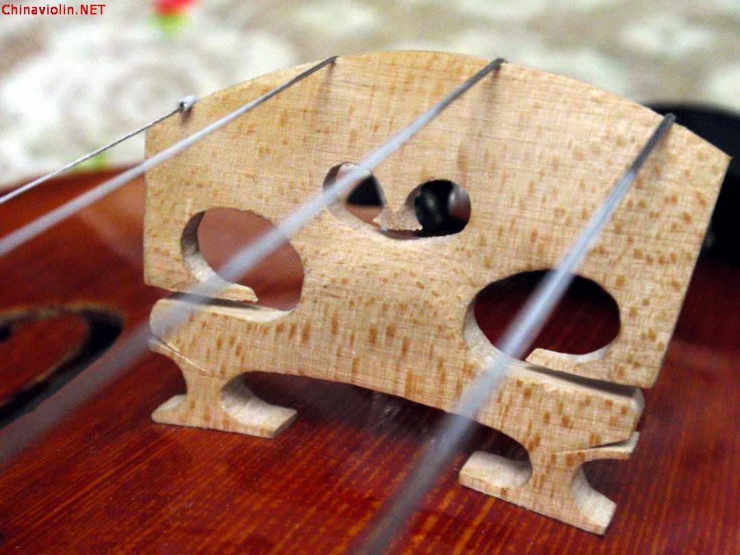

再贴两张打磨了的。

发表于 2010-2-10 08:22:00 | 显示全部楼层
第一次能动手做成这样已经是非常不错的了。琴码好像也很不错,只是没见到牌子标记。还有,从最后两张图看,好像码脚和琴在指板侧贴合不够严密。
[此贴子已经被作者于2010-2-10 8:25:08编辑过]
1111
 楼主| 发表于 2010-2-11 13:55:00 | 显示全部楼层
不够严密再慢慢修,琴码是国产的18元搞定。
