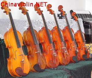

发表于 2010-2-11 22:07:00 | 显示全部楼层
以下是引用auxint在2010-2-11 11:23:00的发言:
以下是引用晴天娃娃:》2010-2-8 15:58:00的发言:
声音沙哑..摩擦..声音好难听,应该不是质量问题吧
以下是引用经典提琴2010-2-8 16:59:00的发言:
价钱不等于音质
同情。
气候变化时,D、A弦毛躁的情况,在2百元琴中常见,G弦也毛的,还尼龙弦,真少见!
临时对付的办法是:
1、空调。2、换把软一点的弓。3、换一个高、厚、软的马。4、换粗、软弦。5、换软、粗的音柱,并稍后移。除了空调,其余措施都损坏了音质,破坏了手感,暴露了琴的本来面目。
彻底解决的办法:另买琴。
买同样气候条件下声音优美的琴,东北好料、琴板弧度高、板厚的琴,比较经得起气候和时间的考验。
多买几把琴吧,我就买了不少
图片点击可在新窗口打开查看此主题相关图片如下1.jpg:
图片点击可在新窗口打开查看
auxint真舍得买琴,少见,其实琴不在多在于精,有一把声音很好的琴就可以了,胜过所有的琴伴随自己一生。
