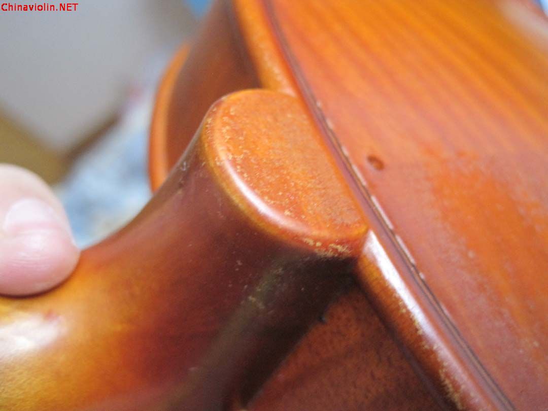

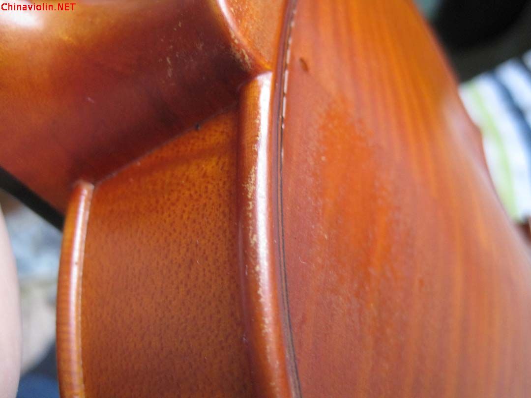

2个月前买的新琴,最近琴的边缘处长一些不规则的黄斑。用擦琴油可以暂时擦掉一些,但是过两天又会长出来,而且越长越多。麻烦专家们帮我看看,谢谢了。

可能是漆表面的一些细微裂纹,擦了油把这这些细纹填平了就消失了,油干了就又会显现出来

不像是裂纹啊,我把图片发上来了。

呵呵!偶来多嘴说说想法,供楼主“seal_hu”朋友参考。
如果只是这个区域的边缘出现黄斑而别处没有,那有可能是您的手汗所致。您的左手经常有意无意间搭在这个部位,而您的手可能多汗。手汗与新油漆产生了不良反应。或者简单地说就是手汗让这个地方的油漆产生了霉斑。若不及时擦除,日久便会成黑斑!若情况正如偶之说那样,您以后注意就是!如果全琴周边都有这个黄斑现象,问题可能出在油漆上。您须与制琴师联系询问以求解决方法!若偶说有错,请别介意,另听高手解答就是!呵呵!

谢谢'zyw8000' 老师的耐心解答。您说的手汗的可能性比较大,如果是霉斑的话我怎样才能擦掉呢?我用擦琴油擦了好几次都是过几天又长出来了。

我认为应该是琴板内受潮所致

这琴在北京,湿度一般都在30%以下,不太可能受潮啊。

好象是琴盒太硬磨擦成的。

谢谢鱼儿版主的解答,我觉得这是最可能的原因了。我每个星期要背着琴骑车去老师那边,很可能就是路上给磨的,我得买个好点的琴盒子了。
