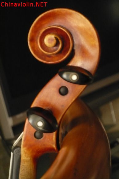

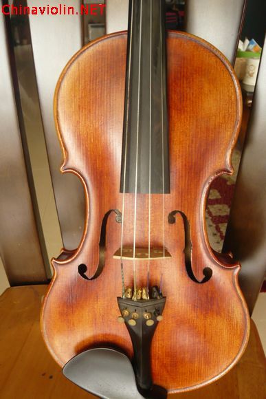

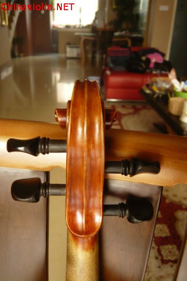

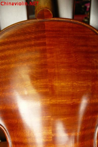

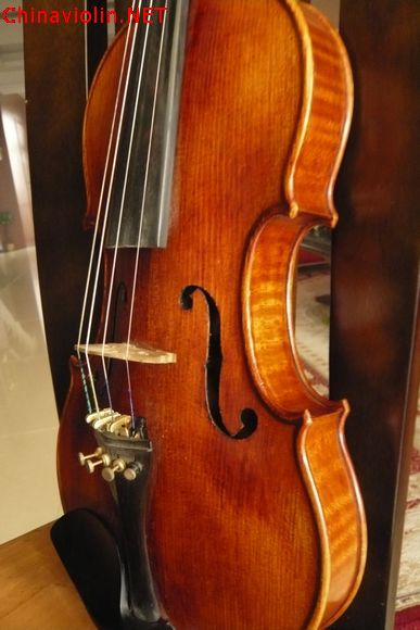

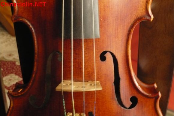

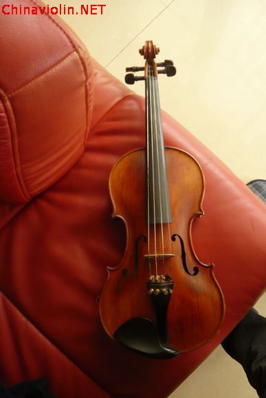

自几胡乱磨的马。原来的坏了。大家嫩说说这材料和做工吗。我不太懂。感觉面板比较薄。
31813
发表于 2010-2-3 12:10:00 | 显示全部楼层

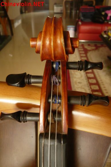

第一张和最后一张 比现出来的油漆的感觉很不一样.... 反光太强烈容易让人产生误解 比如第二张图....
饰缘一边翻的你比较深....都给人很多的联想..... 拉线板的走位让人推测尾绳的材质....第五张弦枕的反光也很奇怪,楼主自己磨过?  楼主把琴里的标签给看看么.....

里面的标签肯定是假的。是近代外国某大师的作品。油漆最后一张更准确

面琴厚度薄,2.5mm?,低音G  D低沉,浑后,音量不小;不知A  D空弦音是否不亮?高音区声音不大,不太振动?

面板年轮好象宽了一点。

不懂乱说哈!个人感觉挺舒服的。建议楼主去看看小于关于微调的帖子呵呵!

  这把琴的漆色用反了,先刷黄色透明底漆,干后刷颜色漆.从照片上看颜色漆已浸入木质,显得漆色很脏.

背板有點歐料的菋道....不知是不是...請教小于老師....
