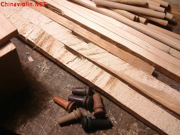

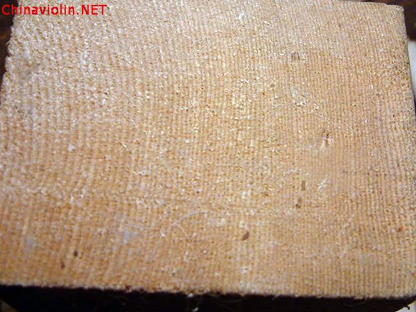

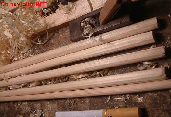

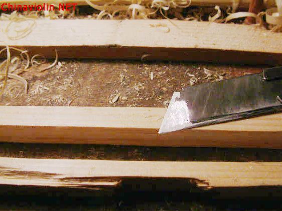

 在这里偷了点窍门,用电筒照一下找到的木头,看是否“玉润”。

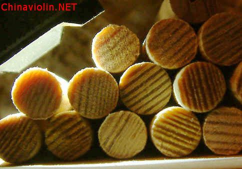

在一定直径的音柱上,年轮线6条左右,不知道多好还是少好,都不妨试试。
朋友给的据说是烂钢琴上的木头,可能也有些年份了。
精心下料,不要浪费来之不易的“粮食”。
象切开了的面包。

 楼主| 发表于 2010-1-25 19:02:00 | 显示全部楼层

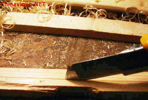

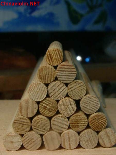

修刨到合适尺寸,再上旋床加工到合适的直径。
如找到更好更适合的木材,还要堆高起来。

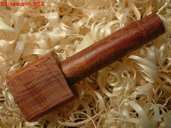

下一个节目,做红酸枝旋轴。

发表于 2010-1-25 20:44:00 | 显示全部楼层
怎么这么圆?
1366
发表于 2010-1-25 21:12:00 | 显示全部楼层
好像一次性筷子。。。
30544
 楼主| 发表于 2010-1-25 21:39:00 | 显示全部楼层
以下是引用浪淘沙在2010-1-25 20:44:00的发言:
怎么这么圆?
用能够转起来的工具例如手电钻等旋转打磨就会很圆
