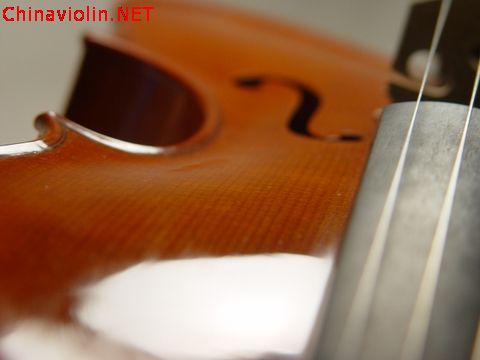

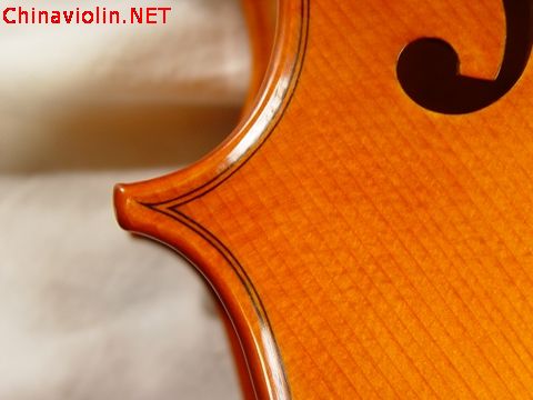

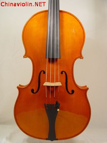

发表于 2010-1-21 09:47:00 | 显示全部楼层 |阅读模式

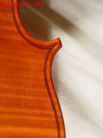

这把琴里有我无尽的心血, 也带给了我无尽的欣慰
1150

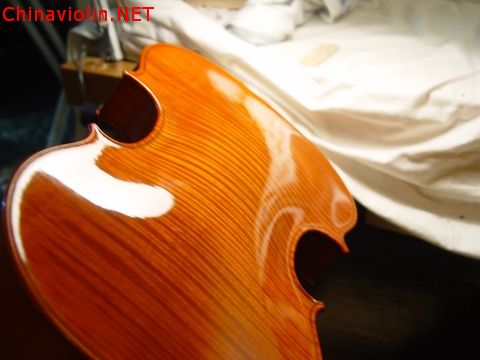

发表于 2010-1-21 12:00:00 | 显示全部楼层

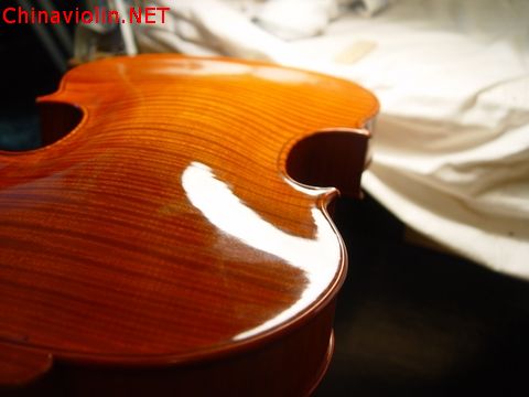

平静包容啊  背板的两张带反光的 赞啊.....

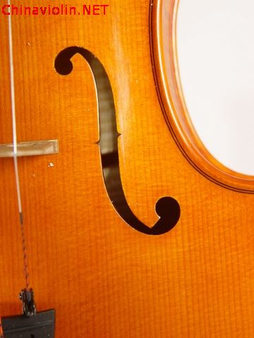

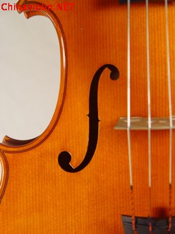

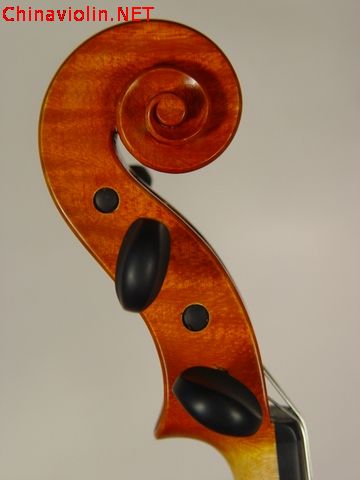

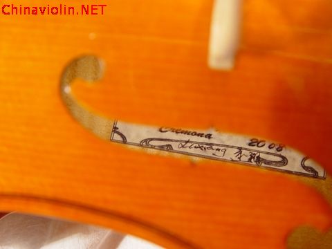

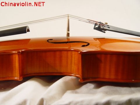

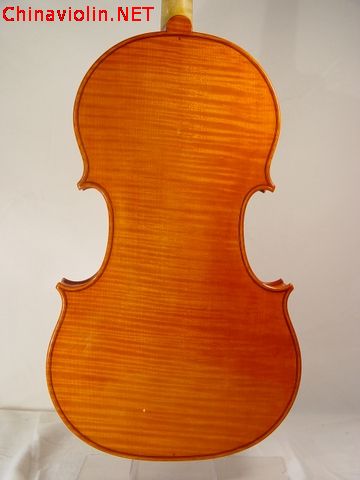

先谢谢各位了, 什么比赛故事,得奖感想我就不多说了,,呵呵
琴上面 我简单说一下吧:
mod。  ANTONIO & GEROLAMO  AMATI  1615    VIOLA
原琴特点比较鲜明   f孔 很小, 我的这把是稍微放大了一点。
                          琴型比较宽, 很圆很圆润
                          原琴头也是很小很小, 我也是稍微的放大了一点。
                          原琴的侧板很低, 我做了相应的抬高(为了音箱考虑)
我说了好几个“一点”, 不是在糊弄, 实话说,要做好声音  又不要失去原琴的神韵,(尤其是amati的这把)
需要很多的经验积累,  我在这把中提完成前 ,做了一把, 一样的模具,这样:
                         f孔  又放大了3mm
                         厚度尺寸做了新的调整
                         琴头放大到比正常尺寸小一点
                         侧板加高到正常尺寸
之后得到的各方面不同的经验
