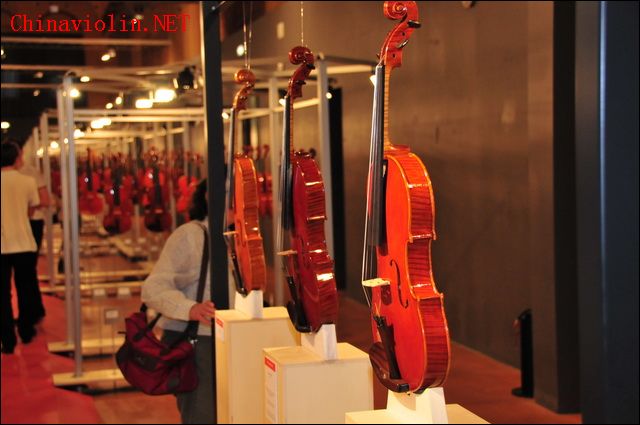

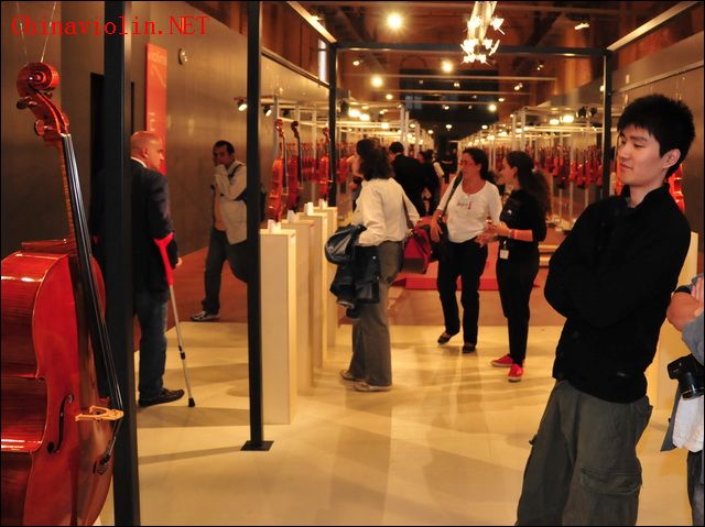

比赛结束后的展览,估计很多朋友会去参观,请注意一下事项:
1 不要未经允许把琴从挂钩上取下
2 尽量不要带背包之类的东西, 转身的时候注意不要挂到提琴。 非常危险。
3 注意相机的镜头盖,不要碰到乐器。
4 看琴的时候,左手持住琴颈,右手持住尾钮【就是系线板固定的那个小圆柱】。 不要直接抓到琴身上。
5 不要随意的拨弄琴弦,很业余的表现。 拨弄一两下是可以的,来回哗啦哗啦的弄就。。。太丢人了。 这样也听不出什么。我想应该在允许情况是是可以试琴的。
6 在放回乐器是 确定乐器已经不晃动了,再松手。
7 不但注意手上的琴,也要注意身后的琴。
