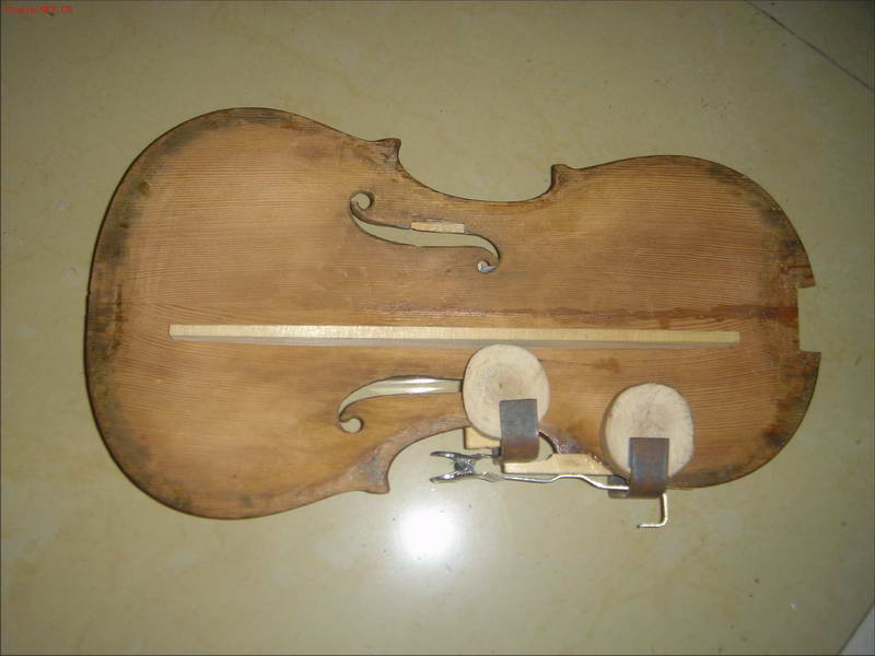

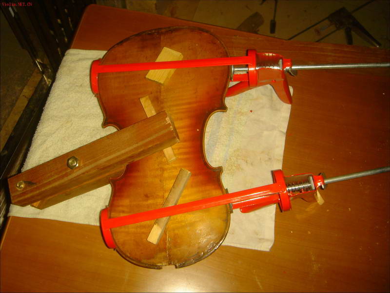

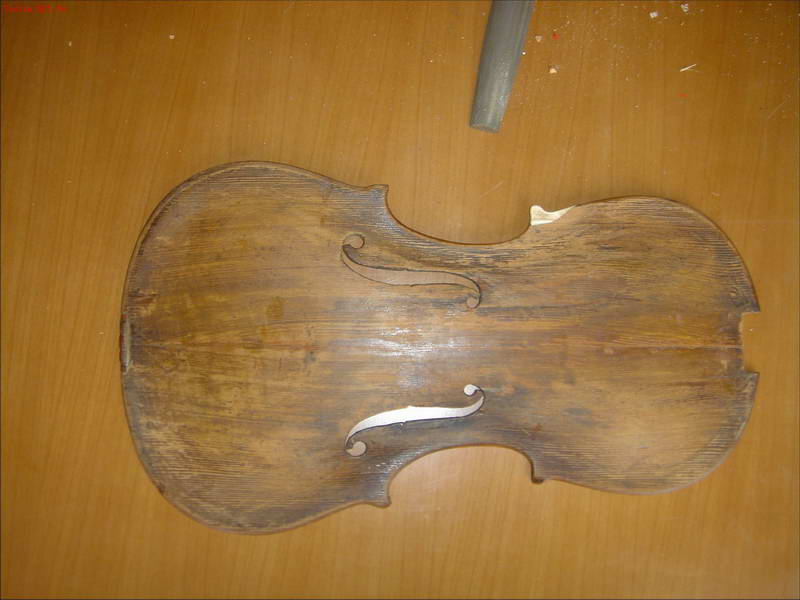

经过一段时间的准备工作,老琴修复工作终于开始了。
1、合背板。
2009-12/20091214145650419.jpg
2、补面板缺角,同时准备好低音梁的材料。 2009-12/2009121414571357.jpg

呵呵!打胶用的“压力枪”,在这派上了大用场。木头自制的“老虎夹”,也来显能露一脸。不知名钢夹夹一旁,各显其能治琴板。这土法上马、“十八般兵器”齐亮相,真正说明咱“老腾”老师,头脑灵活不简单!呵呵呵呵!后续图片快跟上!

老腾老师的那两块凵形铁,在上靣打眼攻上丝,用螺丝来条整,就更方便了。

以下是引用音柱在2009-12-15 16:53:00的发言:
对对对!做两个固定的,比这个更U一点(长一点),专门用来补琴。
补琴专用设备!好!
18

老腾想到用胶枪夹来合中缝确实是妙招,我原来用过的都扔了,以后向你学习,都留下来备用了。不过你说的黄花胶我怎么在超市里没见到过?

以下是引用wld4803在2009-12-15 19:07:00的发言:
另外,请教一下:压平的面板是用什么办法复原的?
1、面板是使用自制水泥模压的。
2、打胶枪有两种,一种是有“牙齿”的,不能用,因为压的时候它会往回退一点。要用那种没有“牙齿”的,买的时候要注意试一试,我这里是5元一把。另外,固定的那头要把铁皮弯一下,防止伤琴板。
3、“黄花胶”一般在超市的干杂货区里找,卖干的海产品那类地方。
[此贴子已经被作者于2009-12-15 20:38:06编辑过]

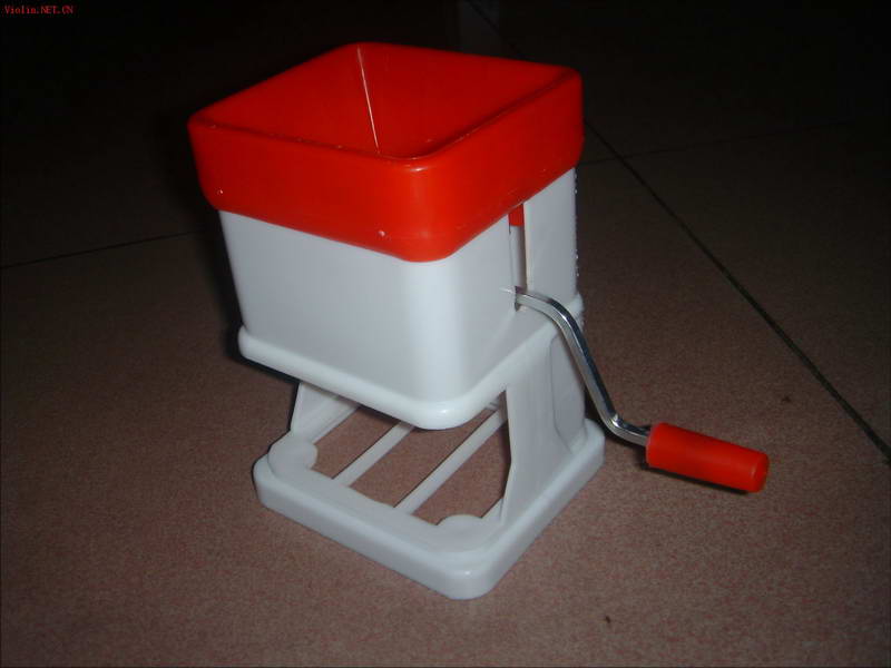

小小绞肉机照片,超市卖10元一个。哈哈哈哈!拍照的时候小兔子跑过来干扰了一下。 2009-12/20091215205928810.jpg 2009-12/2009121521010311.jpg

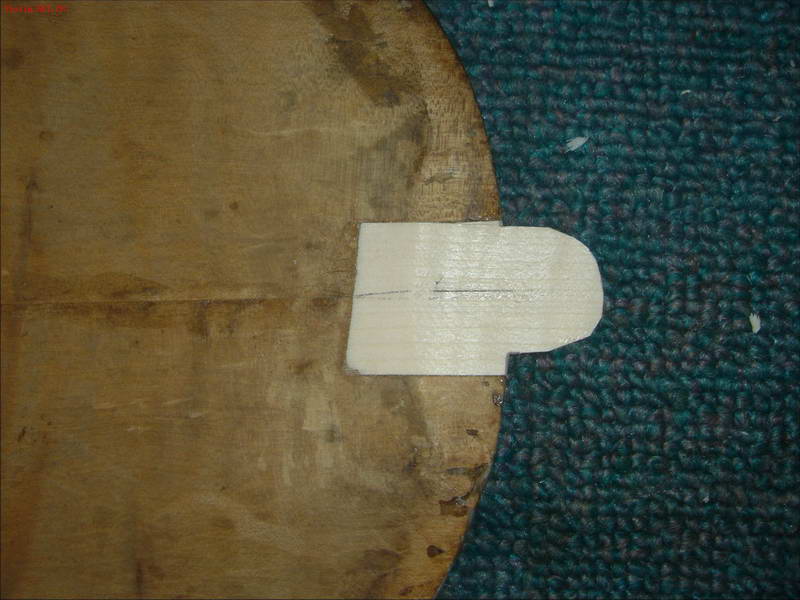

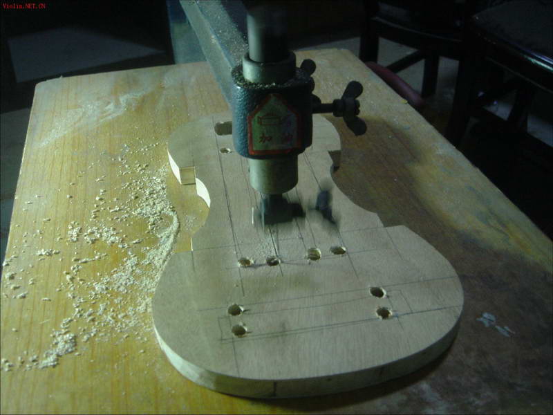

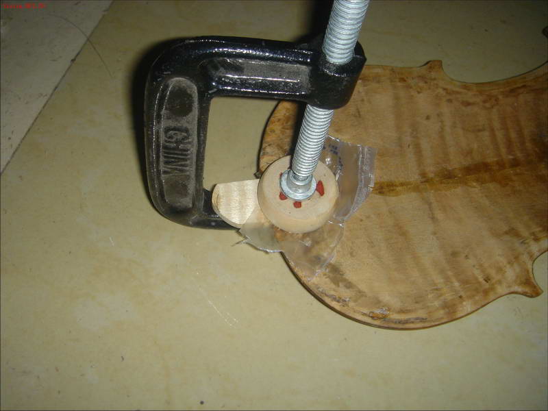

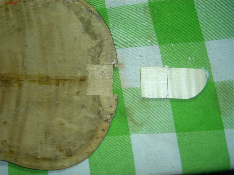

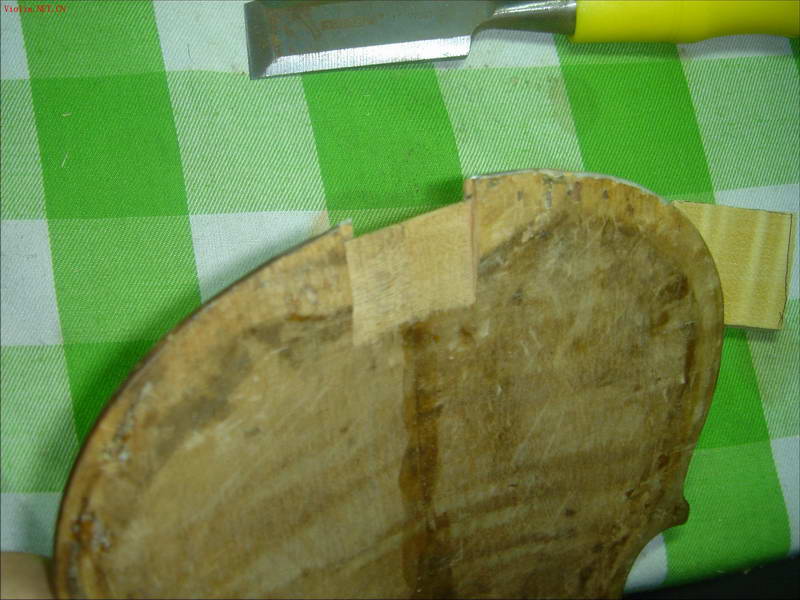

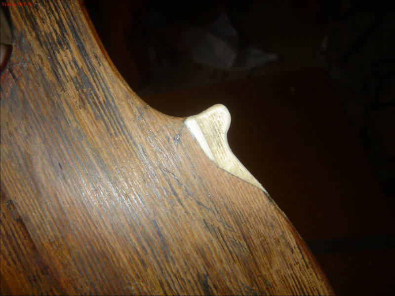

补尖钮。
原来以为要做托盘,买了牙科用的石膏等材料。
现在发现原尖钮早已没有了,全部都要做新的,所以托盘不用做了。
1、修削补口
2009-12/2009121611636644.jpg
2、准备木块 2009-12/2009121611715376.jpg
3、压上 2009-12/2009121611752752.jpg
[此贴子已经被作者于2009-12-16 1:18:45编辑过]

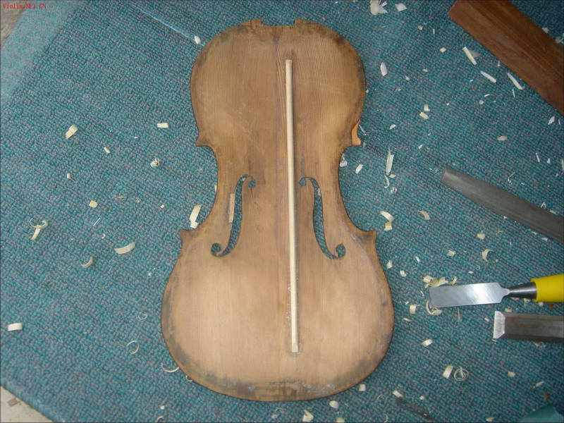

安装、修整低音梁
2009-12/20091216205637154.jpg
琴角修好了
2009-12/20091216205812432.jpg 2009-12/20091216205955380.jpg
尖钮也修好了
2009-12/2009121621759604.jpg

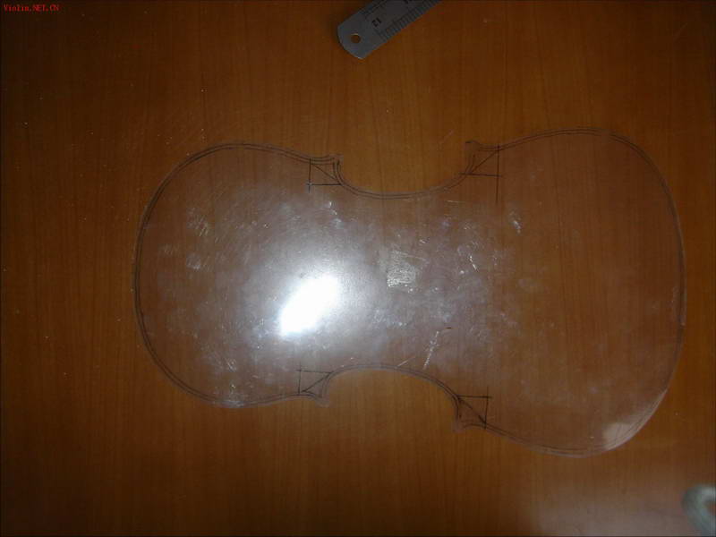

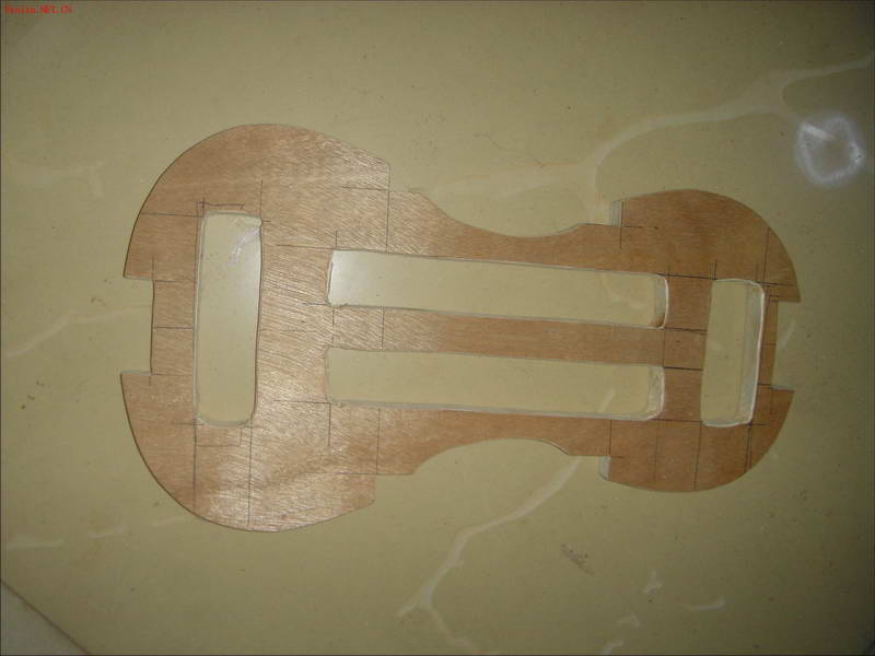

按照背板的模样做一个临时的内模 2009-12/2009121621127698.jpg 2009-12/200912162135598.jpg
由于是非标的,只用一次,所以没有认真打磨,比较粗糙。 2009-12/2009121621626494.jpg

“老腾”老师啊!您那内模做做精,明年做琴它也行!呵呵!另外请教“老腾”老师,您安的低音樑,是否有点太靠近琴中心?

以下是引用zyw8000在2009-12-17 10:35:00的发言:
由于面板上的F孔开的位置有点"陋吔",不能参考,所以我只能按照“奥博特”琴码的码脚位置来确定,也就是码脚正压在低音梁上面,并考虑尽量与琴弦平行。不知这样做对不对?
