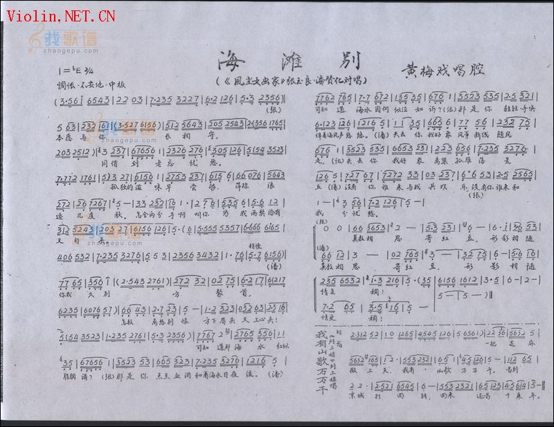

我用小提琴bE大调试着拉了一下,低音D无法拉出来,如果升高二度,用F大调,可以拉出低音D;但是“离愁别恨”中的“愁”字下面的低音B在小提琴上又找不到,如果用bE调高音,在A弦和E弦上演奏,显然人声无法唱上去。不知如何拉出这段中的的低音,请高手指点。谢谢!

听不懂你在讲什么。。。。。。 居然用小提琴拉简谱,你强!!!这谱本来就不是给小提琴写的,拉不出全部的音正常的事。在小提琴最低的B下面一个B,就连中提琴都拉不出来。我看你还是拉大提请去算了。 唯一的办法就只有升个八度来拉了。你拉的是小提琴又不是唱歌的,小提琴能够拉高,为啥不拉?

哇塞,我长见识了,黄梅戏唱腔居然有这么低的音啊……而且通篇都这么低的音……您确定原谱不是让您高八度拉的么?就我有限的视唱经历看,我倒是觉得高了一个八度的旋律更符合人嗓的音域,那么低很多音没有受过训练的人是很难唱出来的,呵呵。况且我认为,黄梅戏貌似不是以唱低音为主的,当然,这倒也不一定对,我对中国戏曲并不熟悉。
想知道楼主拉这曲子有什么特殊目的吗?如果给人伴奏的话,一般伴奏是不会和演唱者奏同一个旋律的(要是一样还叫什么“伴奏”啊),建议楼主去找专业些的伴奏谱(当然这个可能比较难,因为黄梅戏通常不用小提琴伴奏,呵呵),要是自己拉着玩的话就无所谓啦,整个翻高一个八度好了,那才适合小提琴的音域呢,哈哈。况且……楼主可以边拉边唱,看看那么低的音和翻高八度之后的音哪些唱起来更舒服——可能楼主是个低嗓门的男士,我是女的,所以我唱高八度的会舒服些,但我想着也听过不少戏段子,感觉一般黄梅戏的音还蛮高的嘛……要不楼主找个唱戏的请教请教可能更好,呵呵

   你喜欢京剧吗?有时京胡也拉不出‘低音’,是用高8度音代替的,或这一‘句’,都升高了8度。如是伴奏,有了小提琴,那一定考滤是加强‘乐队’的高音‘部’,那就应全用高8度来哄托。如自己拉这个哼唱的旋律,又喜欢低音,那就用升几度的‘调呗,来来满足那个最低的音。哈哈,不知对否?

作为声乐记谱,女声实际是唱高一个八度,从这个简谱来看,是不能在3、4弦上来演奏旋律,否则整个乐曲韵味会变了味,先不说少数音拉不出来,整个声部会像是个男中音在演唱,所以应该用比原谱高一个八度来演奏这个唱段。

如果是为演唱者伴奏,演唱者需要唱什么调你就拉什么调。低不下去的翻高;或改拉一个什么协和的音,反正是伴奏,如果是小乐队伴奏,那更没有问题;如果是一把小提琴伴奏,怎么拉都行。
如果不是为演唱者伴奏,自己拉拉玩,可以拉原调,也可以自己改换一个演奏顺手的调。
顺了就好。
