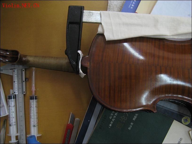

发表于 2009-12-5 13:55:00 | 显示全部楼层 |阅读模式
感谢论坛里这么多位老师的帮助和指导。装备比较业余。
本来我是不敢修的,但穷学生一个,实在是没钱拿到琴师那里去,况且宁波也没地方修。
但这样坏下去只能进垃圾堆啊,只好自己动手了。
不知道最后的结果如何,不过上好胶后F夹脱落了好几次,都没有问题。还发现有漆的面板上鱼胶附着不上。
请问要夹几天?

 楼主| 发表于 2009-12-5 13:58:00 | 显示全部楼层

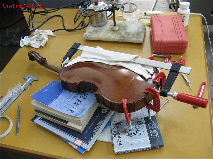

准备开始。用F夹夹起来,恢复原来的形状。
2009-12/2009125135636283.jpg

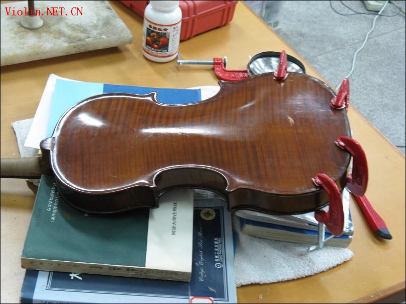

 楼主| 发表于 2009-12-5 14:01:00 | 显示全部楼层
看看细节。 2009-12/20091251410763.jpg

 楼主| 发表于 2009-12-5 14:02:00 | 显示全部楼层
2009-12/200912514146366.jpg

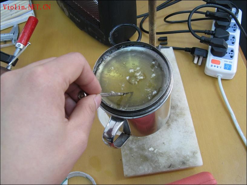

制胶。 2009-12/20091251436993.jpg

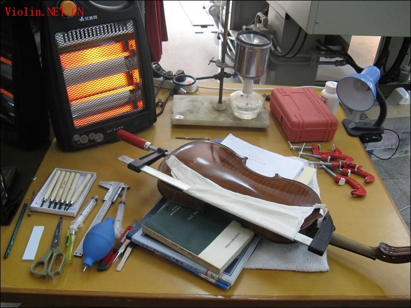

 楼主| 发表于 2009-12-5 14:09:00 | 显示全部楼层
用注射器上胶,然后加上C字夹。 2009-12/200912514819622.jpg

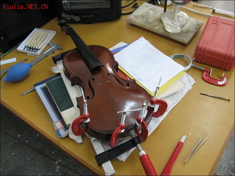

 楼主| 发表于 2009-12-5 14:11:00 | 显示全部楼层
翻过来放置。
F夹掉下过几次,没有再开胶。 2009-12/2009125141013845.jpg

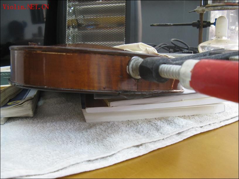

发表于 2009-12-5 16:26:00 | 显示全部楼层
很佩服。u形卡子与琴板接触面有点小,最好用与面板贴和的小木片再上夹。受力均匀。否则,胶水泡,夹力过大,背板那处易多少变形。

 楼主| 发表于 2009-12-5 16:27:00 | 显示全部楼层
上在外面的胶 干了之后都掉下来了。可见鱼胶在漆面上附着力很差

 楼主| 发表于 2009-12-5 16:53:00 | 显示全部楼层
F夹拿掉了 2009-12/2009125165238506.jpg

 楼主| 发表于 2009-12-5 17:44:00 | 显示全部楼层
夹子都拿下了

发表于 2009-12-5 20:55:00 | 显示全部楼层
夹子距离太宽了一点。
