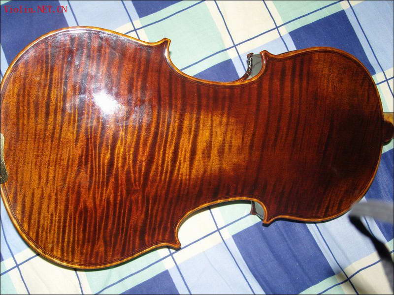

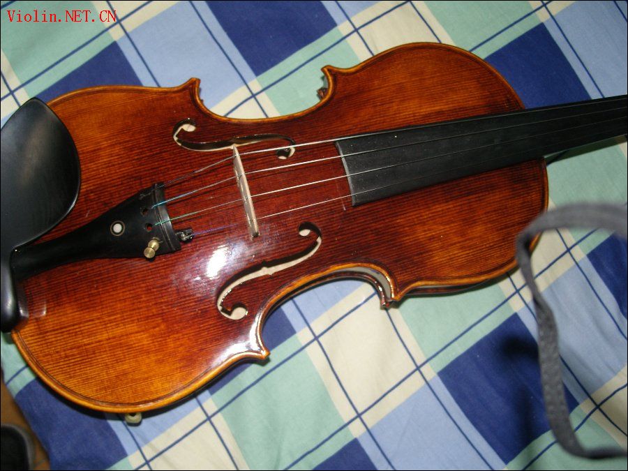

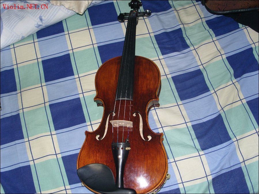

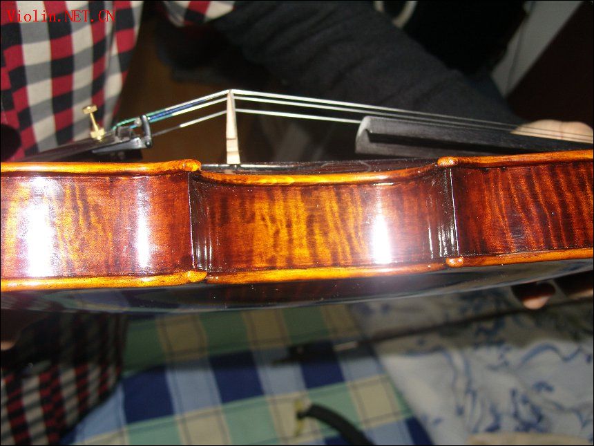

新买的,琴怎么样,值多少请高手指教

发表于 2009-12-5 19:25:00 | 显示全部楼层
面板年轮细密均匀(是我喜欢的类型)、背板独版射线整齐美丽、侧板纹理与背板相呼应,外观不错的一把琴,能否上正面f孔和琴头照片?

发表于 2009-12-5 20:38:00 | 显示全部楼层
以下是引用qimiaoqi在2009-12-5 19:25:00的发言: 面板年轮细密均匀(是我喜欢的类型)、背板独版射线整齐美丽、侧板纹理与背板相呼应,外观不错的一把琴,能否上正面f孔和琴头照片?
我与 qimiaoqi 朋友同感!
面板年轮细密均匀,间或带有血筋和鸡爪横纹,这说明面板树龄大、生长缓慢而且生长在寒带阴面山坡上。虽然油漆颜色较深,但能够看出背板上固有的光泽,由此可知木材的密度大、硬度高、弹性强。尤其背板的纹理“清晰而不死板,灵活而不散乱”,可以得知振动均衡、反射有力。这些也是我所喜欢的类型。如果面板不薄,声音不虚,估计价格在4000——5000元。

发表于 2009-12-5 20:49:00 | 显示全部楼层
我看有点象泰州琴的风格.不一定对哦.
149
48478
发表于 2009-12-5 20:59:00 | 显示全部楼层
以下是引用ailin61在2009-12-5 20:49:00的发言: 我看有点象泰州琴的风格.不一定对哦.
同感。如是,则面板偏薄,1000--1200左右。

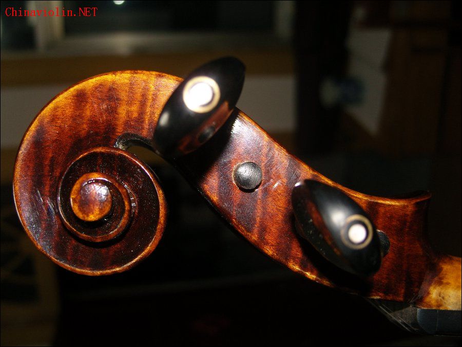

怎么没有评论了 改天补上琴头照

我觉得对,就是泰州琴。我见过很多泰州琴,就是这样的。那个叫lixip的专门卖这样的琴的。价格在800元左右。

典型的泰州琴。典型的学习用琴。典型的千元琴。

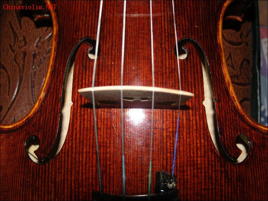

 楼主| 发表于 2010-1-4 22:50:00 | 显示全部楼层
已补上琴头照和F孔照 请各位高手继续指点

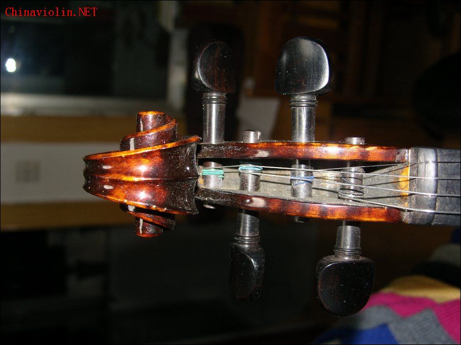

发表于 2010-1-5 10:10:00 | 显示全部楼层
以下是引用gun555在2009-12-4 22:03:00的发言:
新买的,琴怎么样,值多少请高手指教
2010-1/201014224645545.jpg 2010-1/201014224645262.jpg

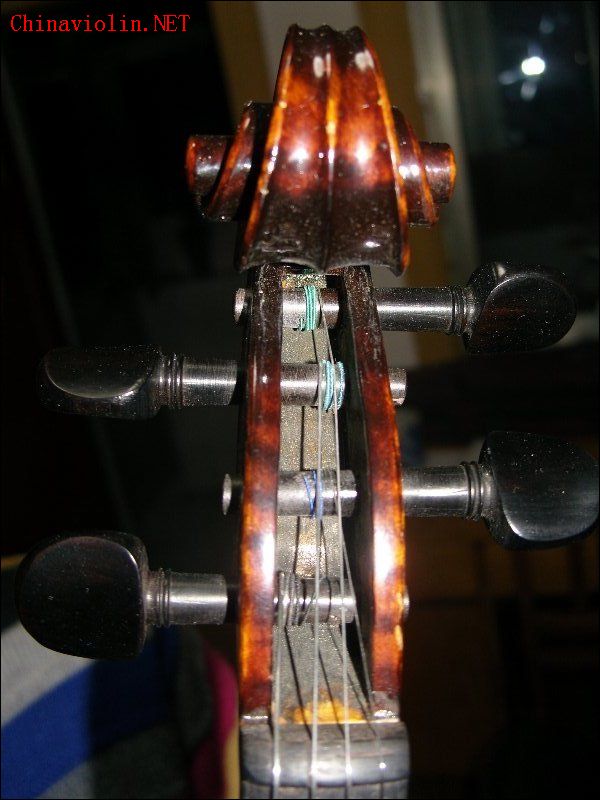

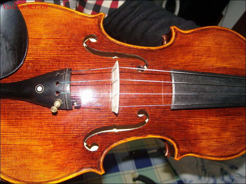

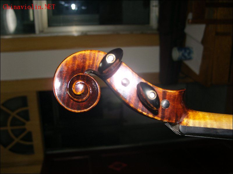

呵呵!楼主己践行诺言补上了琴头照片,偶也曾有“等着您实践…………”等等之言。赞楼主说话算话当属血气男子汉,既已看了琴头照片偶也再来说说不成熟意见!看看此琴象新琴琴腹内雪白一片,但见琴头弦槽内与弦轴穿过孔程度,怎么看都好象此琴似已用过多年。不知此琴为何会出现这种现象?有待楼主自己来把谜底揭穿。呵呵!
另外,似乎左边F孔大珠内有不明薄木片,这又是什么神秘莫测深藏奥妙之机关?难道是音柱不小心倒下了还留在琴腹里面?偶不是商家、专家,对此琴价格说不出个所以然,还请楼主多多原谅!呵呵呵呵!
[em03][em03][em03][em03][em03][em03][em03][em03][em03][em03][em03][em03][em03][em03][em03][em03][em03][em03][em03][em03][em03][em03][em03][em03][em03][em03][em03][em03][em03][em03][em03][em03][em03][em03][em03]
[此贴子已经被作者于2010-1-5 10:20:54编辑过]
17
2081
 楼主| 发表于 2010-1-6 00:22:00 | 显示全部楼层
关于琴头看老的问题我也不知道怎么回事 是不是琴头是刚刚照的问题呢 到现在用了也有3个月了吧
F孔里边的木条不是音柱 的确是个木条 有点倾斜 不知道是干什么用的 请专家解疑
就想知道此琴算个什么档次的琴 难道真是泰州琴 或者其他 ?是三四千元的琴还是千元琴呢?
101
20
5万
53425
发表于 2010-1-6 10:25:00 | 显示全部楼层
呵呵!弦轴头穿出那么多,估计是当时制作人的工作作风不严谨!钻孔钻大了,应该专门制作粗一号的弦轴以不让老鼠出洞。若依旧使用买来的、标准粗细的弦轴,必然造成这样的后果。别人使用了30年的琴,也没像您这把只用了3个月的新琴有弦轴钻那么出的状况。弦槽内那个脏,和槽底部弦枕处擦过的痕迹,估计也是做好油漆后,保管比较随意,至少不是很仔细!至于琴箱底板左F孔内粘着那片小木片,更是有点离奇,让人不可思议!如果是不小心让粘着胶水的小木片粘在这个地方却没有发现,照样大大咧咧地卖了出来。那也实在有点说不过去!您可试着用什么细杆用力拨一拨小木片。如果拨掉了最好;如果拨不掉,只好随其缘了。看到那小木片,感觉就像汽车轮胎的钢圈上缀上的平衡块!难道它也有配重作用?琴箱里多出那么个东西,应该说,只有坏处,没有好处的!
这把琴的价格偶是绝对估不出的!但从这把琴的做工情况来看,您看了别生气,价格不会高!呵呵!
偶还是这句话:随便说说的,说错勿责哦!

17
2081
 楼主| 发表于 2010-1-8 01:05:00 | 显示全部楼层
谢谢您的细致的点评,学习了很多经验。F孔那个木条好像就是特意加的 还很长呢 郁闷
