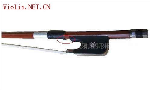

发表于 2009-12-4 18:43:00 | 显示全部楼层
回楼主:我说的马尾库末端和弓杆交界处见下图红圈标志处: 2009-12/2009124184312592.jpg

发表于 2009-12-6 16:42:00 | 显示全部楼层
回楼主:如果拇指放在我上面的图中画红圈的位置,拇指尖的外侧部正好接触马尾库末端突起的圆滑部分(拇指尖的外侧是相对于食指为内侧而言),这个马尾库末端可以起定位作用,防止轻握弓时拇指在弓杆上滑动。
你说的“演奏时弓子一般都是弓杆稍向外转”是对的,有人说弓杆相对于弓毛要向琴头方向外转45度角,我认为没有那么大,在弓根时外转大一些,拉到弓尖时外转就小一些了。
