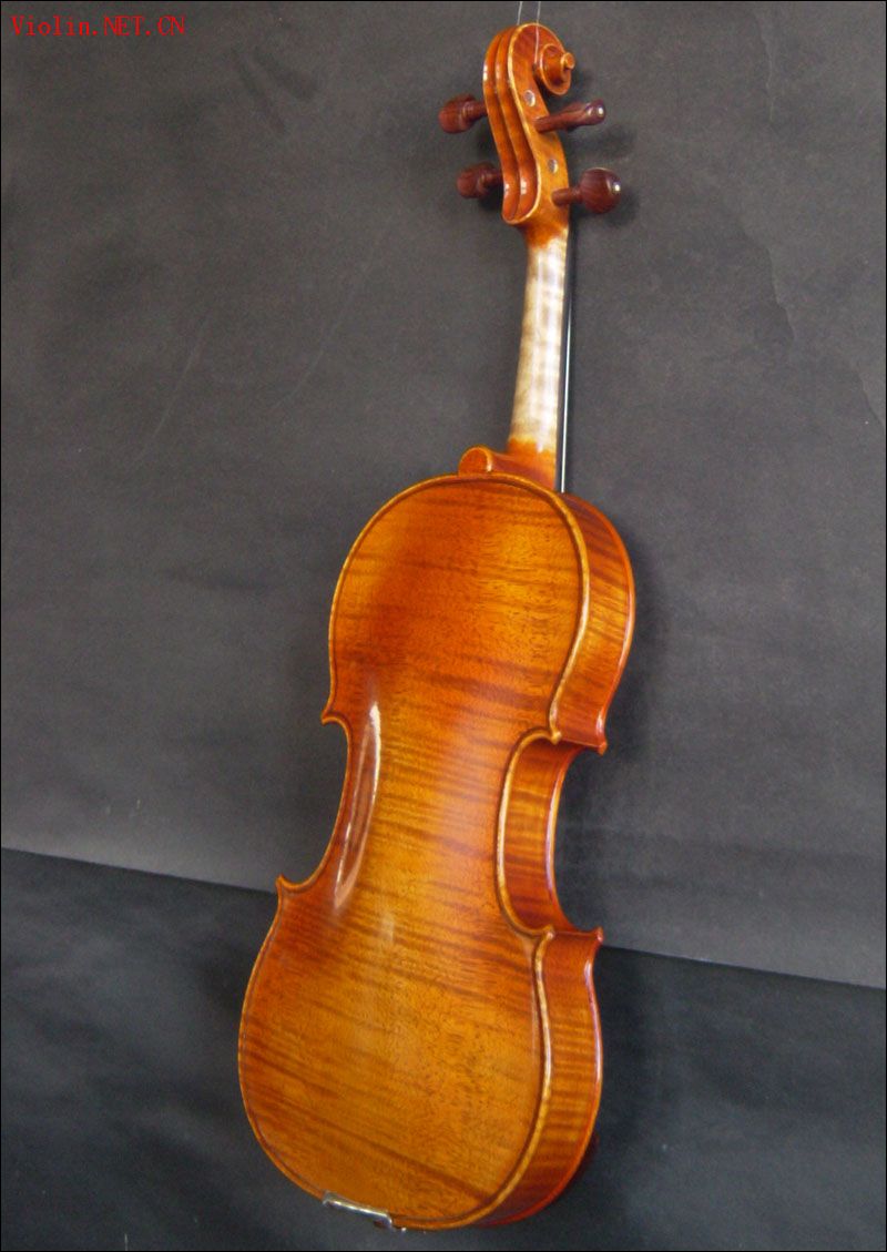

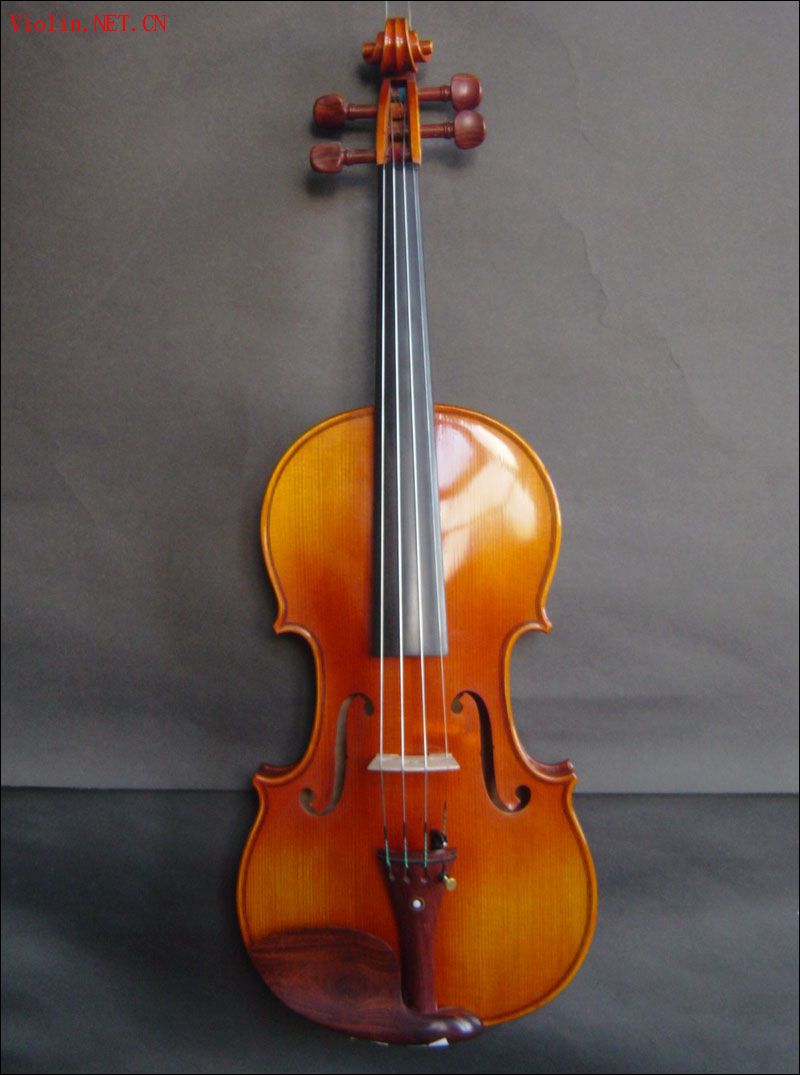

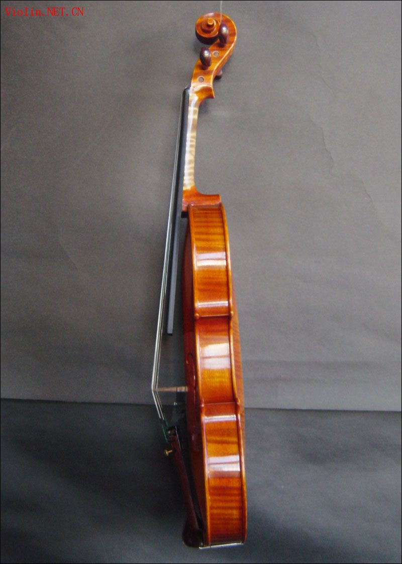

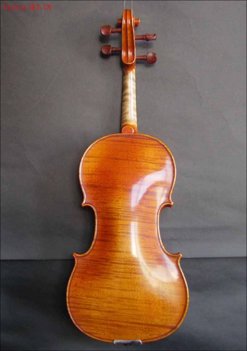

录音没有,这里发几张第一把琴的图片,主要是想请老师们给判断一下它们的价位。若可以的话,再据第一把琴的图片对它使用的材料的真实性作一评价。谢谢琴友老师!(后一句话后来想起,第二天晨补上的) 2009-11/20091121174214680.jpg 2009-11/20091121174215176.jpg 2009-11/20091121174215709.jpg 2009-11/20091121174215970.jpg

“东府花园”老师,您好!感谢您很快给我的回复帮助,给我提出了中肯的意见和宝贵的购琴经验,您说我问题提得不明确、提供的材料也不充分,我发的时候也觉得是,但苦于没有足够的材料(如精细的图片、录音等)。我是要打算购买这把琴,琴还没到自己的手而商家也不能提供那些,故而当时只能那么说,真的难为老师们了!后来商家提供了第一把琴的不够精细的图片,我及时发了上来,不知能否对判断其材质档次、制作工艺进而推断声音有些帮助,若还不可以,就不勉强老师们了。至于对其价位的判断,若可以的话,我看老师们但说无妨,一则琴还没买,就是买了老师们说低了,我也完全能接受,望老师们就按“东府花园”老师说的“以材料档次、制作工艺水平和声音质量为依据”作客观的评判。

发表于 2009-11-22 10:27:00 | 显示全部楼层
lxdong 朋友您好!
楼上的帖子叫我好感动,真是一位性格温和善良、内心诚挚纯朴的朋友!
看了琴的照片,初步印象是:面板尚可,背板不行,做工一般,配件漂亮但绝非檀木。
具体来说,面板年轮竖线的对比虽然不算鲜明(深色秋材与浅色春材),但比较顺直细密,且能见到少许光泽;由硬度和密度推知传导速度较快,但振动力度不大;整体上声音比较柔和,但不算宏大;没有见到鸡爪横纹,令人担心四条琴弦的声音不太均衡;康熙年间的老房柁料,自然风干的程度肯定好。
背板是四川枫木,从不明显的年轮竖线可以看出树龄较短,木质比较松软,虽是独板但许多深色小斑点没有连成横向射线,视觉外观较差;光泽度也不好,证明其弹性不强。密度大与硬度强的背板对声音非常有利,否则会在一定程度上影响反射与共鸣。
制作工艺不是很精细,这从饰缘线可以看得出来。
配件的颜色很符合大多数人的爱好,但可能是一般的硬杂木后加的颜色,木材本色绝没有这样浓重。如果确实是高档的红檀木,就会见到特有的牛毛棕孔,而我从照片中见不到。
总的感觉,这是一把出自不算老道制琴师之手的作品,属于中等偏下之列。我胡乱估价可在3800元上下浮动。如果超出此价格很多而您又感到非常中意的话,建议先不要着急买,慢慢和老板侃价,指出琴的一条缺点就有理由从原来标价中减去一点。
以上纯属个人浅见,仅供参考。网上藏龙卧虎,高手如云,希望您多多听取别人的意见。帖子的标题[求助]太简单,似乎应该写得委婉具体一些,例如:“请各位老师帮我定夺”之类的话,更容易引人关注……呵呵……
