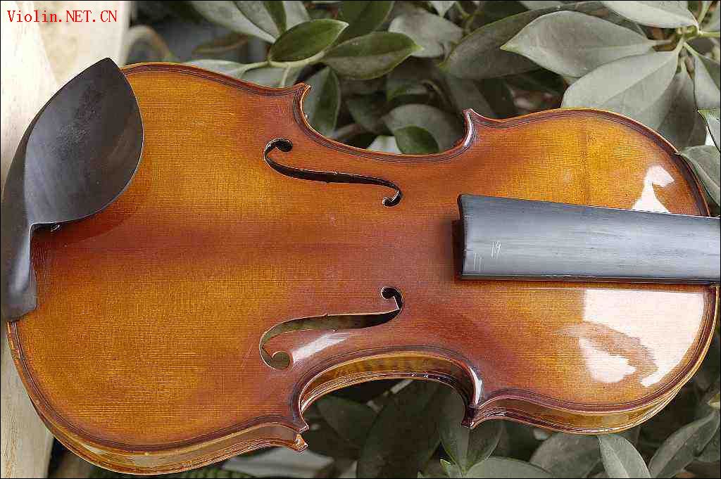

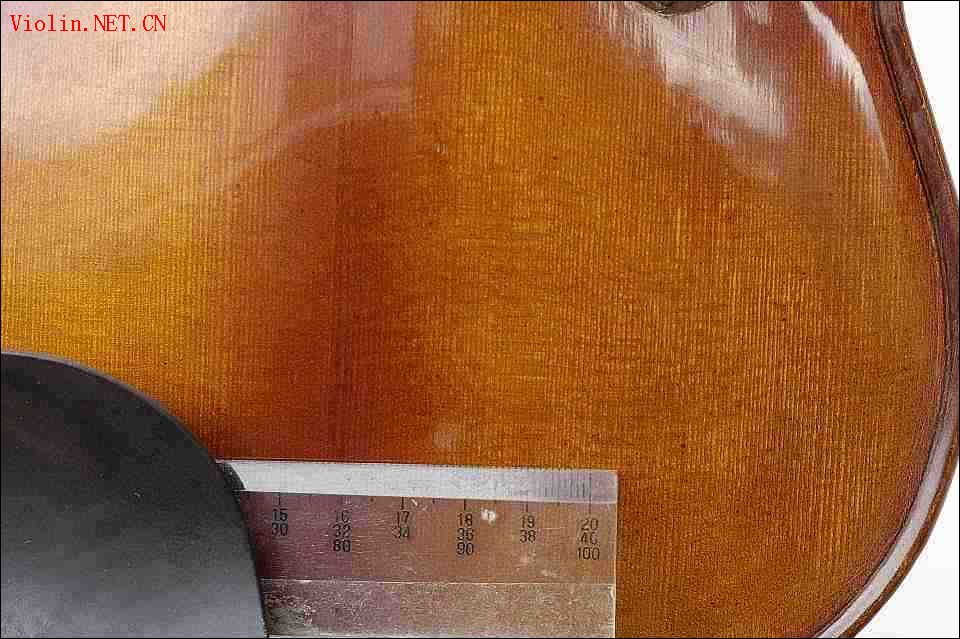

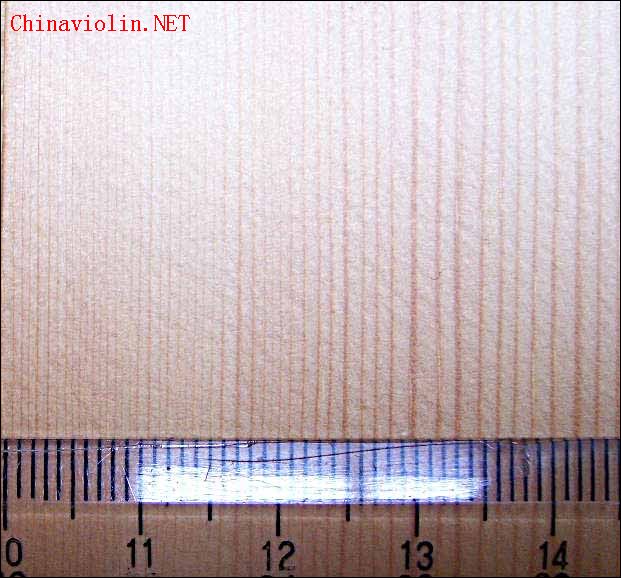

面板的年轮细密笔直整齐,每厘米15根左右,是什么料?

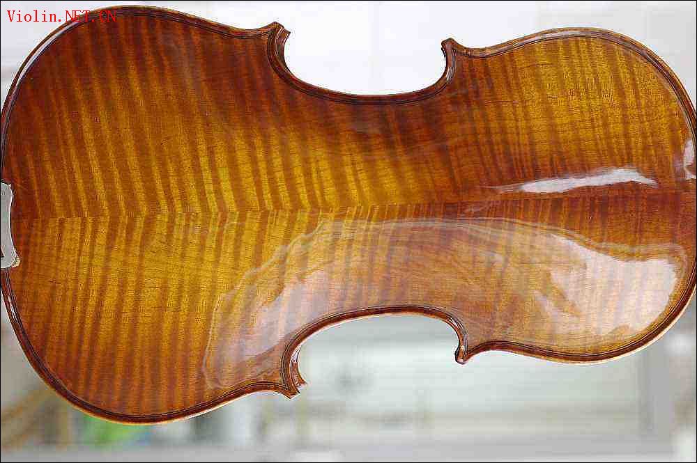

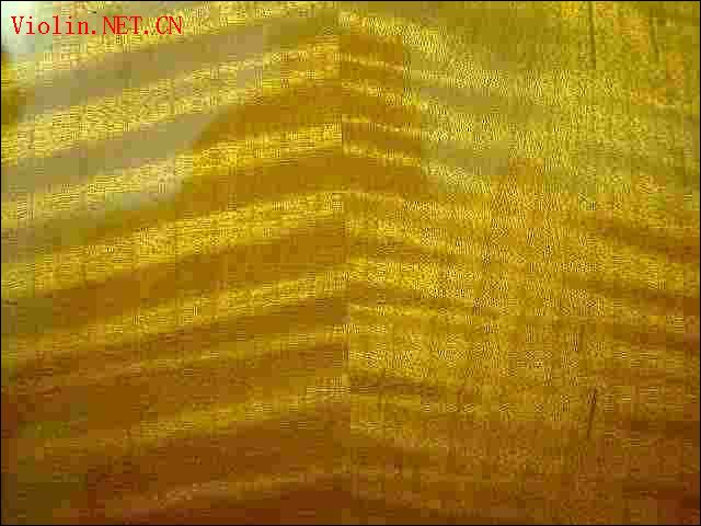

背板的年轮宽窄不一,弯曲歪扭没有章法,是什么料?
这种木料搭配的琴,声音怎么样?

呀!头一次见到这么密,细的年轮,且横射线这么发达![见识少],笨推想,声音会细腻,柔韧象歌唱家--张野[走进新时代]那甜美的歌喉!

这样的面板,是鱼鳞松吗?

近两个月来好奇心驱使,一方面从琴内的商标开始,另一方面从琴的来历探源,最终两路在大兴安岭会合,得到的信息显示东北鱼鳞松的概率很高。
甜美、高贵,低-高把位的很小差别,引发了好奇。

我感觉背板是东北料,可见东北料常见的血筋。很漂亮。
[此贴子已经被作者于2010-1-13 12:37:10编辑过]

看面板,猜测面板也是东北料的。

背板是杨槐木 年轮线很重 也就是射线 面板一般 太密了

发表于 2010-1-13 18:31:00 | 显示全部楼层
看音孔是8/7的 比成人琴小点
我的网站:www.tianhaiming.com.cn QQ:381903013

已证实是东北料,东北某厂的手工琴,但厂子和产品都找不到了,市场上,网上都没了影子。
以下是引用tianhaiming2010在2010-1-13 18:31:00的发言:
看音孔是8/7的 比成人琴小点
音孔很窄,最宽处6.4mm,我另一个30来年的老百灵的音孔也差不多窄,但是老腾 拆修的那把50年代的琴,音孔却很大。
以下是引用回来火车在2010-1-13 21:21:00的发言:
我也乱说说
估计这把琴的声音小,纯,锐,
但震动不充分!
密度高的,音小,振不起来司空见惯,如回来版主所说!

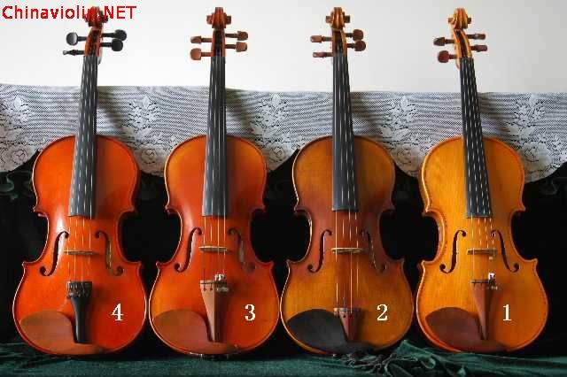

 楼主| 发表于 2010-1-23 12:22:00 | 显示全部楼层
调成了这副模样
对照琴的情况是:
1号,30余年老百灵,音量第1,,音色与2号并列第1,灵敏度第3。买琴带上它,基本买不成。
2号,本琴,音色并列第1,灵敏度第2,音量第3,只是这长相。
3号,多年的金雀厂琴,灵敏度第1,音量第4,音色第4,稍空稍干有狼音。
4号,09年11月出的凤灵厂琴,音量第2,音色第3有狼音,灵敏度第4。
4把琴都是在同类中挑选的好琴。
