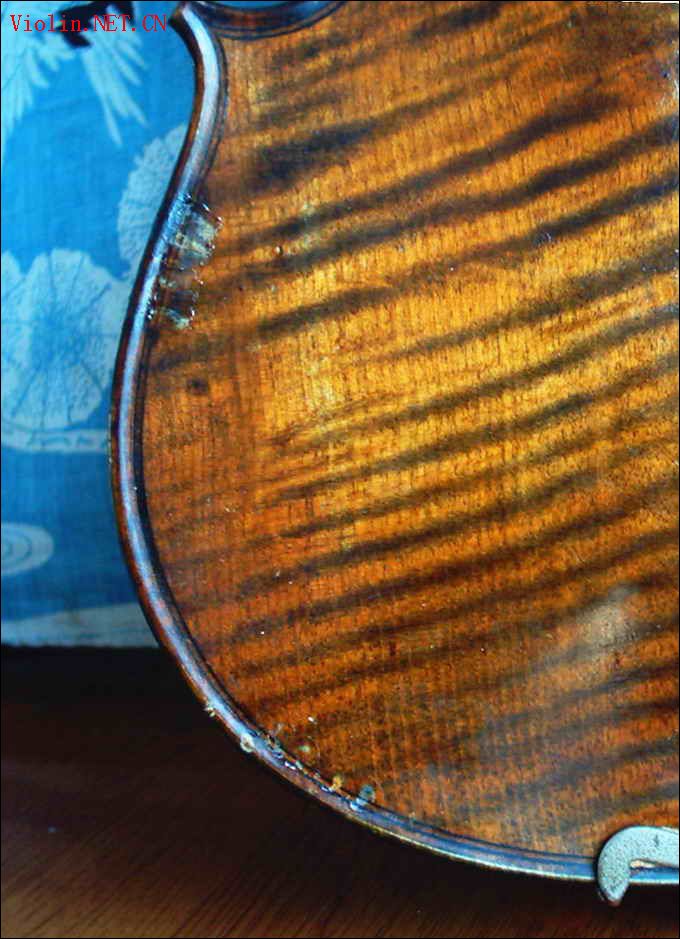

这是我今年3月份买的新琴,到7、8月份最热的时候就发现背板下边沿装肩托橡胶抓钩的四个位置油漆被挤压出很明显的痕迹,看起来好像是油漆没有干似的,但摸起来油漆只是稍软,并不粘手。现在天冷了,漆好像变硬了,但留下的四个痕迹很难看。以前从来没碰到过,请教各位这是什么原因?又没有什么好办法处理一下? 2009-11/20091151248881.jpg

就是漆一开始没干的时候弄的 我的更严重

用最细的水砂纸干砂砂平了,再用清漆薄薄地刷两层,只能这样解决了。以后千万不要用那种垫肩了!用毛巾垫,或干脆不用垫肩。

呵呵!看到“wld4803”老师的新琴的照片和情况介绍,偶赶紧凑上来多个嘴表示一下急切的关心!
2楼“kzombie”琴友说得对,这种情况应该“就是漆一开始没干的时候弄的”,是油漆尚处在较软,还没干透的时候,给肩垫的扣爪给压出来的印痕。偶的看法与3楼“mysun”琴友不同。偶认为这只是琴的油漆的,或者说外表的一点点小损伤,对全琴的外观和琴的声音没有大的影响,也不影响拉琴。暂时不必动它,照常用照常拉!如果明年夏天这个损伤的部位的油漆又有软的表现了,用平整光洁的小塑料片什么的试着压压平,不行就不要整它。待到若干年后,油漆真正干透了,再仔细地把高出表面的漆痂砂平,凹陷的小坑内点上一点点提琴专用清漆,用手指抹平,晾干即可。个人想法供参考,语言唐突请原谅!呵呵!

只能说明当时的油漆还没干透,现在估计也也干透,再过一段时间再弄吧!

谢谢楼上各位琴友的热情关心和建议,看来是油漆没干透的缘故。但是3月份刚买来的那几个月安肩托时没出现没个现象,到了天气很热以后才出现的,是不是琴漆的质量不好?这是什么漆?难道真如zyw8000琴友所说要等若干年以后才能彻底干透?

4803老友,我一把琴,油漆不好,都好几十年了,摸起来,感觉还软软的,而且背板易磨掉漆[与肩接触部],我想是漆的质量[配方]问题。可我60年代营口幸福琴,油光崭亮,都能象镜子一样照人。营口琴厂是请上海艺人开张的,也生产钢琴。,指板,腮托的黑漆,又亮,又耐磨,我原以为是硬‘电木’呢。我那上海百灵的指板就掉漆出‘坑’。我想幸福,可能用的是钢琴漆,且是喷的。可惜厂黄了,听说还生产钢琴。

“wld4803”老师不必为此担忧。这应该不是油漆本身质量的问题,而是油性漆不容易干的问题。遇到天气炎热,油漆软了,再受到压迫,造成现在的结果。您也不用为时间着急的。偶说的这个若干年,也许只是短短的两年或三年。这好象是一般油性漆干透的正常年限。现在已经有制琴师在采用新工艺,让琴油漆尽量不粘手的了。呵呵!

sunshunoo8老友:如果真是像你的琴一样,是漆质量(配方)问题,几十年都不干,那可就惨了!但愿能像zyw8000朋友所说,几年后能干透,到那时再好好处理一下也不迟。再次谢谢两位指教。

这琴是用重铬酸钾烧过的琴

是为了做旧??
