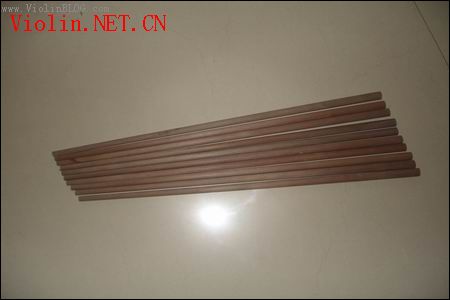

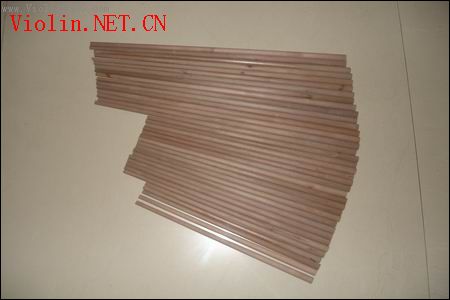

以上是no5no6小提琴的代用弓
2009-10/2009103120502838.jpg 2009-10/20091031205049726.jpg 以上是“no5no6小提琴”创立的持弓法,形同抓一根棍子,几乎没有难度,所用的练习器比丁芷诺教授的要简单得多,更容易掌握,更可贵的是它还可以发声,避免了枯燥无声的练习。
如果方便的话您也可以自已动手做一只,选用纹路细密富有韧性的木材,长度大小跟平常弓一样,尽量做直做圆,最后记和擦上松香。

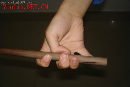

 以一周两课时,一课时90分钟,一个月8个课时为准,介绍代用弓的使用方法和进程;使用前一定记擦上松香,否则没有声音。
第一个月的持弓

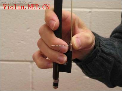

2009-10/200910312176606.jpg   从正面看,右手自然握住代用弓,各手指自然弯曲,小指跟其它手指一样,不立在弓上,如果个别学生能够立在弓上,那当然更好。

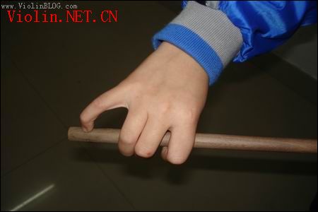

2009-10/2009103121723143.jpg
  从背面看,右手拇指反扣在弓上,拇指方向与弓平行,但是一般学生做不到,所以不要强求,只要能弯曲用上力量就行。

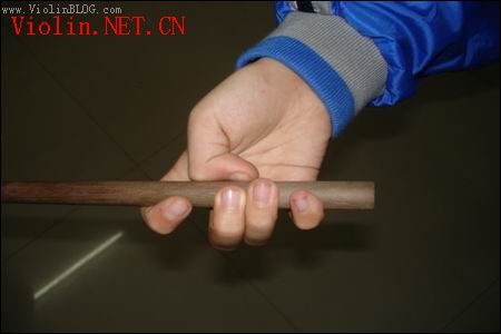

第二个月的持弓

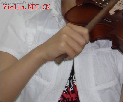

2009-10/2009103121737509.jpg
  从正面看,小指弯曲立在弓上,中指和无名指尽量向着小指,食指尽量向着弓尖,食指压低,小指抬高。

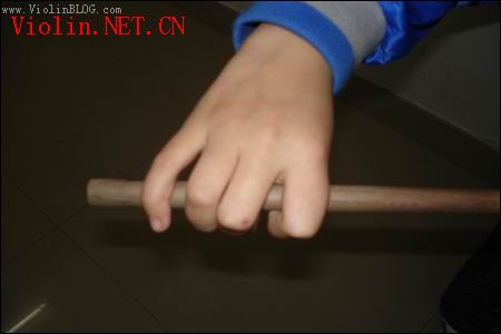

2009-10/2009103121757655.jpg
  从背面上,拇指关节顶在食指和中指之间。
  整个使用代用弓的关键就是小指能自然弯曲地立在弓上,能做到这一点就可以换成平常的弓。整个过程,用两个月的时间,几乎每位学生都能顺利地达到要求,不需要老师反复提醒,拓成平常的弓之后,持弓中两个重要手指(拇指和小指)已经得到很好的训练,不需要老师再去反复纠正,同时避免了两个月枯燥的空弦练习。
