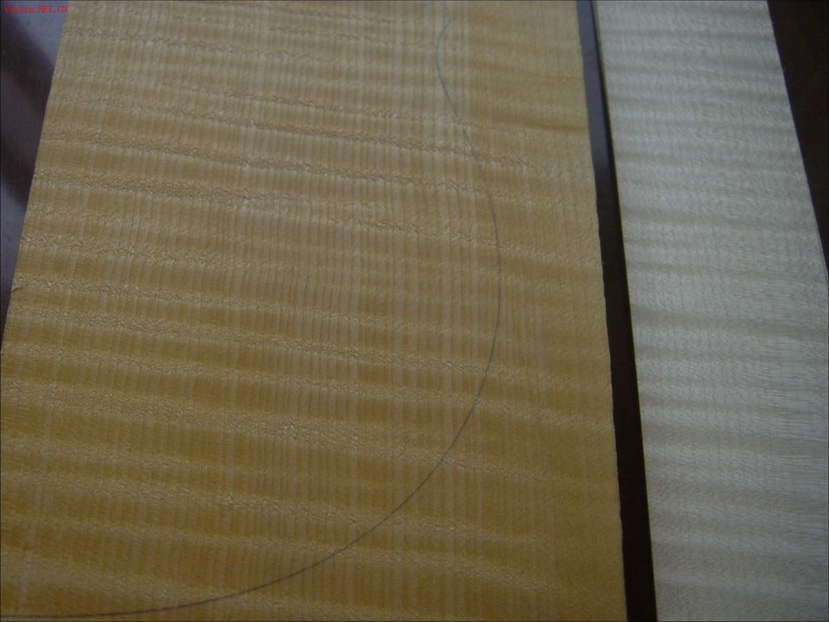

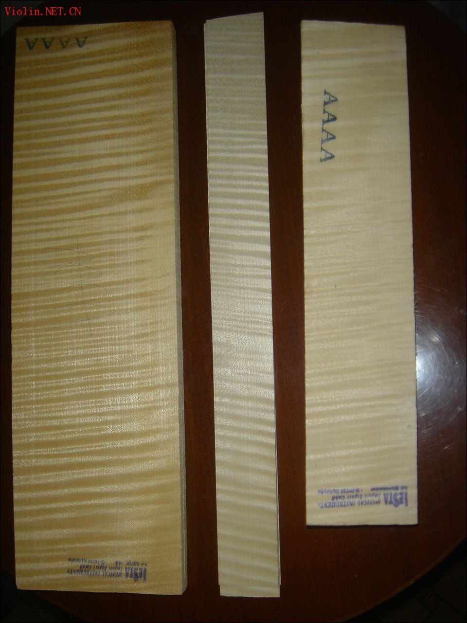

展会最后一天,赶紧跑去买背板材料。本来火车电话说师傅也准备去展会,建议等师傅到后再选,但考虑机票已买,怕赶不上,遂决定自己选,自己发明选料方法(因小于没有介绍到):
1、AAAA级的。
2、有品牌打印在板上。
3、参考面板的选料方法,看年轮木纹。
这样选对吗?
大家看看图片这块好不好?提提意见。

老腾朋友所选的背板木料不错!其年轮线是最重要的,如果细密顺直,说明树木生长的年限漫长且稳定;如果横纹射线平行均匀而且一贯到底没有中断,表明其振动强烈均衡;如果木材两面纹理一致且变换角度观看横纹图案发生变化,证明选材认真而且切割方向不偏;木材自身所带有的光泽越明显标志其硬度、弹性和密度越大。理论上,背板的硬度比面板的硬度要高,用指甲就可以测定出来。至于配件,我的看法是以适宜选用坚实柔韧的珍贵木料为好,例如用红木、黄杨、蛇木、紫檀、枣木制作的拉弦板与弦轴,都比乌木的要好,色泽漂亮显得气质典雅最适宜装配在高档琴上,否则弦轴太硬容易损伤琴头的轴孔。建议将来做琴时,面板与背板所剩下的边角余料千万不要扔掉,面板料最宜做音柱,背板料最宜做琴码。

发表于 2009-10-19 08:47:00 | 显示全部楼层
建议敲一敲,听听声音,与其它料比较一下!

 楼主| 发表于 2009-10-19 09:18:00 | 显示全部楼层
以下是引用Yalun在2009-10-19 8:47:00的发言: 建议敲一敲,听听声音,与其它料比较一下!
我也见很多人又敲又听的,但我觉得自己耳比较笨,实在听不出哪种声音好,各有各的特点,今天觉得这种声音好明天可能又改变了,所以。。。。。。
我觉得,敲和听如果面对同一年份、同一含水率、同一保存环境、同一种材质的时候确实有用,如果不具备这种条件,听出来的可能误差会很大的,例如干燥10年的中档料可能听起来会比干燥2年的高档料好也不一定。

发表于 2009-10-19 09:53:00 | 显示全部楼层
我笨想,背板横向纹理密些回增加硬,密度。价格回更高。

 楼主| 发表于 2009-10-19 10:47:00 | 显示全部楼层
以下是引用sunshunoo8在2009-10-19 9:53:00的发言: 我笨想,背板横向纹理密些回增加硬,密度。价格回更高。
还有,背板横向纹理既然大家都叫“虎纹”,那么应该不要太密吧,否则就不象老虎皮而叫做“蜈蚣”纹了。

发表于 2009-10-19 11:24:00 | 显示全部楼层
以下是引用老腾在2009-10-19 9:18:00的发言: ]
凭感觉吧,听起来有共鸣、柔和而清脆、你特喜欢那块就是了!

发表于 2009-10-19 15:05:00 | 显示全部楼层
看上去很好!四个A应该是最好的吧?如果不是几个A的,还要注意可用性:
1、除了观察板面上的年轮、截面上的年轮垂直也很重要,小有不垂直的看看能否调整过来,调整后不垂直度仍大于5度的不要。
2、从板子的六个平面仔细观察是否有虫眼和结疤,有的结疤虽然不足小米粒大,但在板子里的发展和走向无法确定的应断然放弃。
3、火烧和霉变痕迹走向

发表于 2009-10-19 15:19:00 | 显示全部楼层
我买的是特级的.没有A
比4A的价格更高一些!

发表于 2009-10-21 06:49:00 | 显示全部楼层
以下是引用老腾在2009-10-19 10:47:00的发言:
“虎皮纹”是对背板横向纹理的一种形象比喻,指的是木材本身所带有的黑白相间(刷完油漆后可能成为黑黄相间了)的与年轮相垂直的射线。这种黑色的射线其实不是完全黑色,而是由无数个极其微小的黑色点状组成,如果变换观察角度会有颜色的深浅变化。说到底,横向射线是树木生长过程中受到外力或其他因素所造成的一种病态畸形,主要是斜坡生长的树木背向阳光一面受到长期挤压,树液在某种特定温度下流动循环不畅而滞留的重金属成分,会在一定程度上影响声音。这种“虎纹”愈深愈长愈密愈规则愈均匀平行,与说明树木生长年限愈长速度愈慢硬度愈高密度愈大弹性愈好。不是所有的树木都有横向射线,一棵树上也不是所有的部位都有横向射线。就制作提琴的原料来看,东北料要好于南方料,就因为材质上更具有如上优势。记得小于斑竹在一篇文章中说过,射线越发达,对声音越不利。因为在不正常状态下生长速度过快,就像给家禽吃了催化剂一样,导致木质松散柔软。所以虎皮纹粗大的背板,其声音品质远不如虎皮纹细密的背板,甚至不如表面上没有明显的虎皮纹却带有极其细密精巧横纹的背板,有些名琴根本没有虎皮纹。虎皮纹的最大价值是美学价值,而非使用价值,将两者重要性的次序予以颠倒,是提琴制作与选购的一个误区,不知不觉间已经成为商业炒作增长卖点提价盈利的有效手段。如果老腾先生有幸买到带有“蜈蚣”纹的背板,那就是稀世珍品了,呵呵……

发表于 2009-10-21 10:42:00 | 显示全部楼层
以下是引用东府花园在2009-10-21 6:49:00的发言:
东府老师总结的好 我曾在同学家见过一把细木纹背板的琴,还真是象“蜈蚣”纹,木纹细密笔直,非常好看,捷克产,是他父亲解放前买的。
