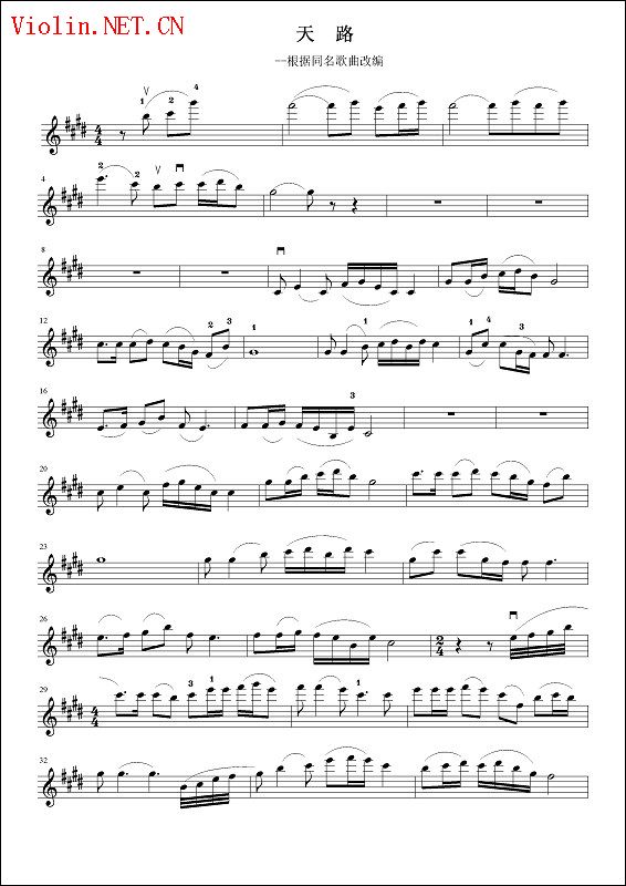

在根据同名歌曲改编的《天路》小提琴E大调演奏过门中, 2009-10/20091018103547911.jpg 4/4拍的第四小节第一个音符E是从#F过渡过来的,听着像是滑音,但是从三指到二指距离很近,滑不起来,是不是用二指在E的音位抖动一下呢?

以下是引用mxingsheng在2009-10-18 10:44:00的发言: 在根据同名歌曲改编的《天路》小提琴E大调演奏过门中, 4/4拍的第四小节第一个音符E是从#F过渡过来的,听着像是滑音,但是从三指到二指距离很近,滑不起来,是不是用二指在E的音位抖动一下呢?

个人意见认为:第四小节第一个音符E好像不是从#F过渡过来的,因为它前面一小节最后三个音#G、#F、#G的指法是六把位的4、3、4指,到了按E音时正好是2指,然后再同指滑回到四把位的#C。
对,你说的很对!我表述错了,E是从#G过来的,六把位的4、3、4指到E正好是2指,可是2指顺势按在E音上,听不出那种滑音的韵味,应该如何奏这个E呢?

以下是引用mxingsheng在2009-10-18 10:44:00的发言: 在根据同名歌曲改编的《天路》小提琴E大调演奏过门中, 2009-10/20091018103547911.jpg 4/4拍的第四小节第一个音符E是从#F过渡过来的,听着像是滑音,但是从三指到二指距离很近,滑不起来,是不是用二指在E的音位抖动一下呢?
楼主能不能把谱子的其它部份都发上来?期盼着。先谢了!

回楼主:那个E音符的滑音效果可能是从#G过渡到E,即由4指换2指时由4指带出来的,其实并不是滑出来的。

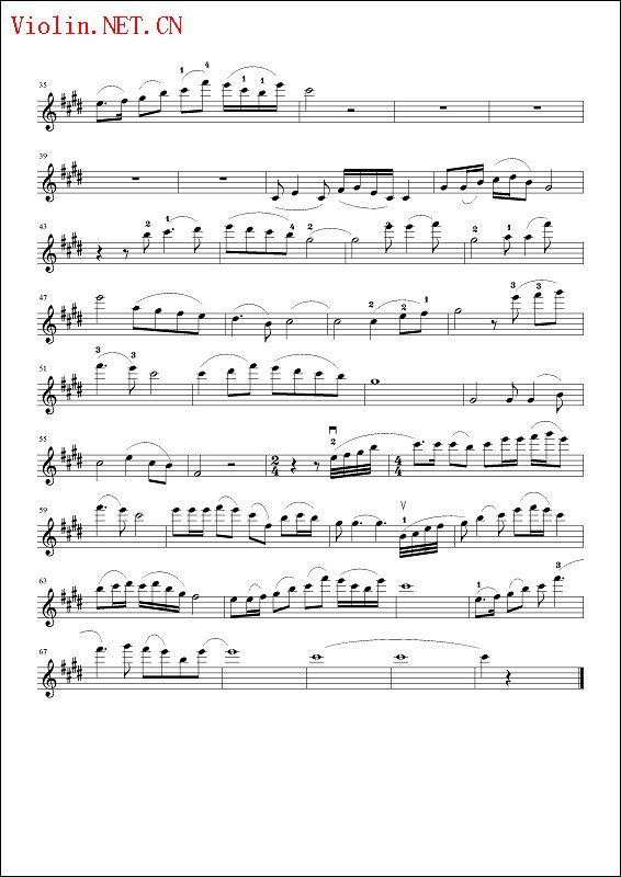

2009-10/2009101821021469.jpg

以下是引用wld4803在2009-10-18 20:09:00的发言:
谢谢wld48003!我试了一下,由四指#G滑到E,直接进入四把位,的确是可以带出这个滑音的效果。

以下是引用mxingsheng在2009-10-18 21:00:00的发言: 2009-10/2009101821021469.jpg
万分感谢!再一次谢了!!

试问楼主:如追求那个滑音,可不可以在第三小节最后俩音#F #G用3指—3指,然后3指从#G回滑抬指现出E音(2指保留的)呵呵!见笑请指正。谢谢楼主上传的曲谱。
