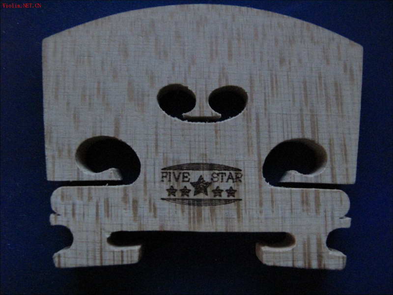

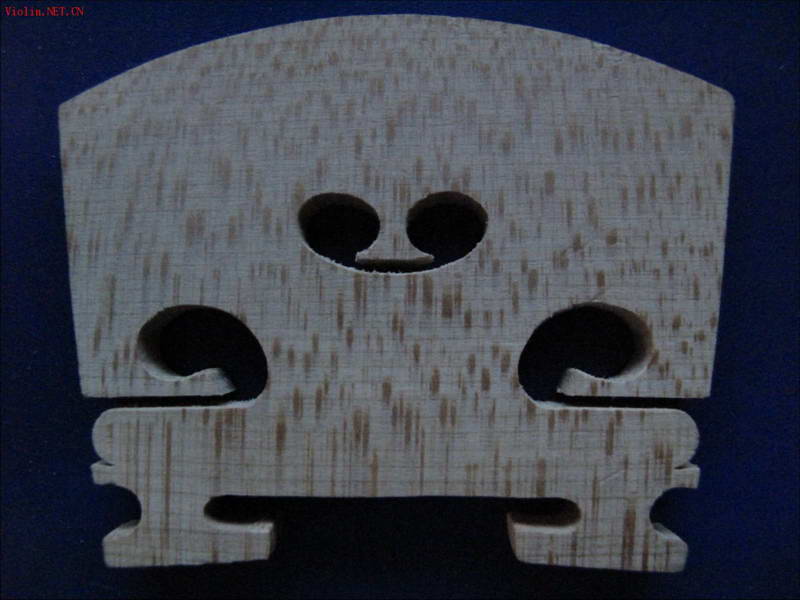

今天在展会上买了一个欧料琴马,大家帮我看看怎么样。 2009-10/2009101617915199.jpg 2009-10/20091016171020578.jpg

很普通

老板说是进口欧料制作。

okie1288 朋友别生气,我认为zleon322 和stonemagic 说的都是大实话,这只琴码的确很一般。好琴码正面(带有商标)应当有长长的“雨线”,背面应当有圆圆的“雨点”,如果两面都是细密规则的“雨线”就是传世珍品!而这只琴码的背面尚可,正面则不太理想,可能是好琴码剩下的边角余料,切割的方向也有点偏了。买东西不能光听别人怎么说,关键是自己怎么看。即使是欧料,也也不是所有的欧料都比上等的国产料要好。
小提琴是用来歌唱的,琴弦就是他的声带,琴弦就是他的咽喉,嗓子沙哑浑浊的提琴不算是好提琴,而琴码质量的优劣举足轻重,琴弦的音源再好,没有好琴码的充分扭动与传导、过滤与发声,整体的声音质量也不会好,至于音箱不过是混响放大器一样。原则上讲,小提琴的码子硬度、密度、弹性都不应低于背板,最好是同一块木材所制。可惜人们往往注意背板的花纹,却忽视了琴码的纹理。从制作的角度看,纹理是木材声音品质的外在标志,纹理好的木材大都用于音箱制作,没有一个傻瓜将能够制作背板的上好材料弄得支离破碎做了琴码。一棵树上,最适宜做琴码的木材极少,而似乎所有的木料都能做琴码。由此造成琴码价格档次高高低低的反差,小小琴码好的几百元,差的几块钱。不知朋友们有没有这样的感觉:好琴见过很多,好码却见到得极少!常言说,“换弓如换琴”,这是从具体演奏技术方面考虑的;如果说“换码如换琴”,则是从声学品质方面判断的。

做工很差,像是冒牌

理解片面,影响声音的不是花纹而是自身音高

这个码子看起来还不错,纹理也好,纵向雨线比较鲜活,颜色也正。应该是很好的一个码子,削制时,按照比较规范的尺寸进行,不要别出心裁,弧度别太大,左右尽量平衡些。码子的纹理、花纹当然有很大的影响。
琴上的配件对琴的发音影响的确很大,其实每个配件都有影响。码子王,王兰田曾经断言码子对小提琴发音的影响至关重要。不过话又说回来了,琴本身也是同样,或者更重要,只不过人们为了强调某个配件,从那个角度,的一些较为偏激的言论。如果码子真的就是起绝对作用,那么以后就选马子,而不用选琴了。同样对于弓子也是一样的道理,弓子的作用当然很大,它的品质,如弹力等,直接影响演奏者的运弓操作,也会影响发音,因此都重要。

表面看起来这个马子不太好,因为木纹太宽了。正常情况下木纹宽就意味着木料软,琴码大多是需要硬些的才好。
