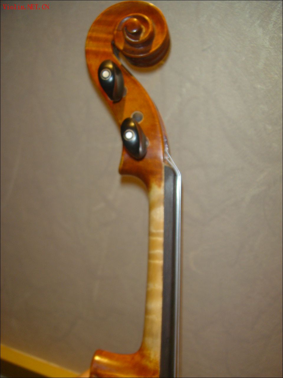

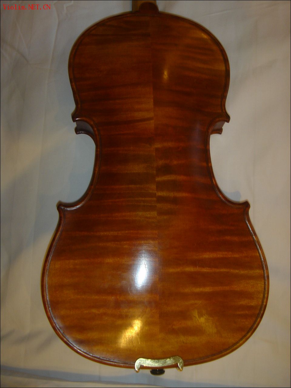

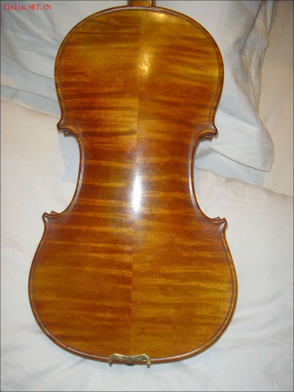

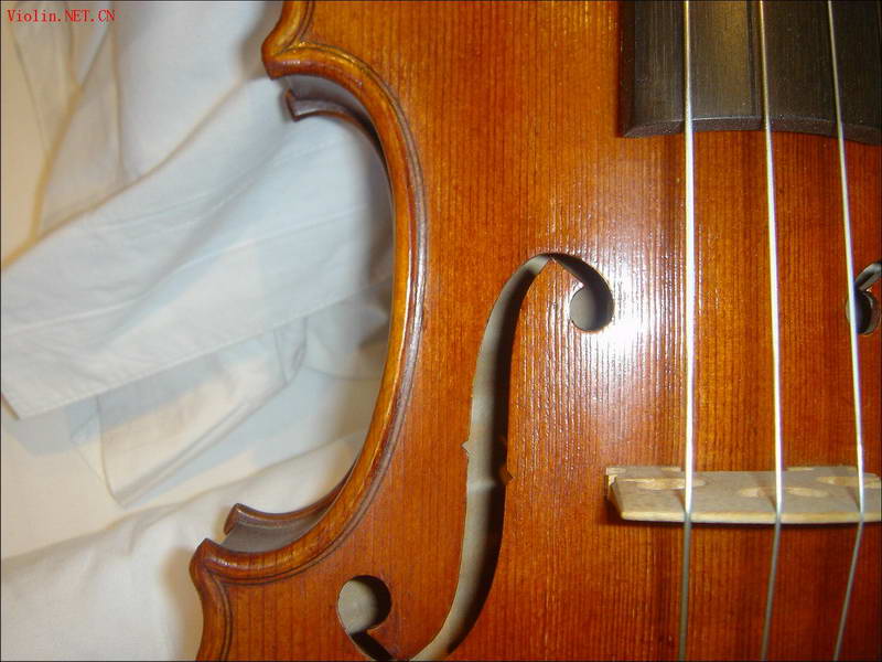

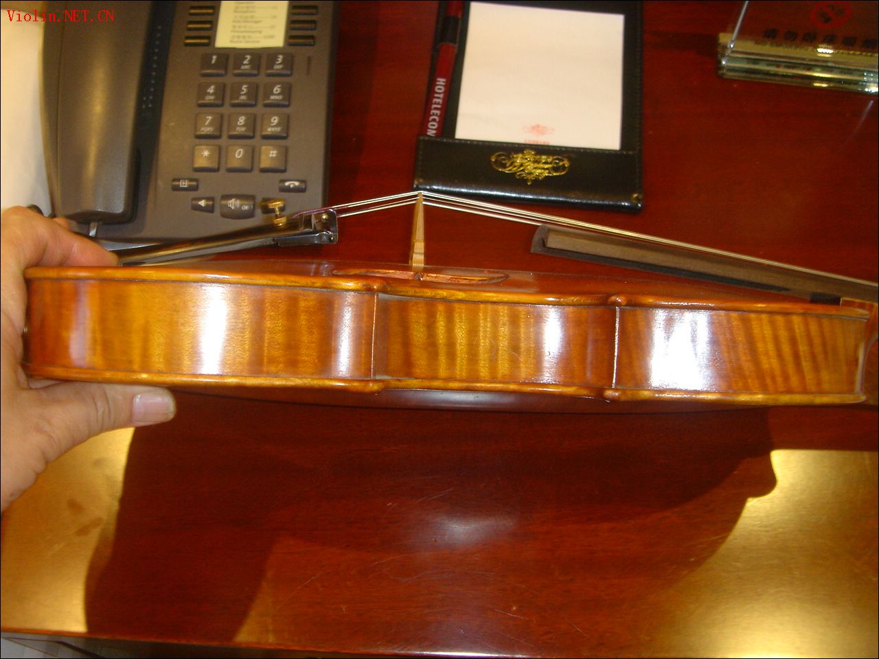

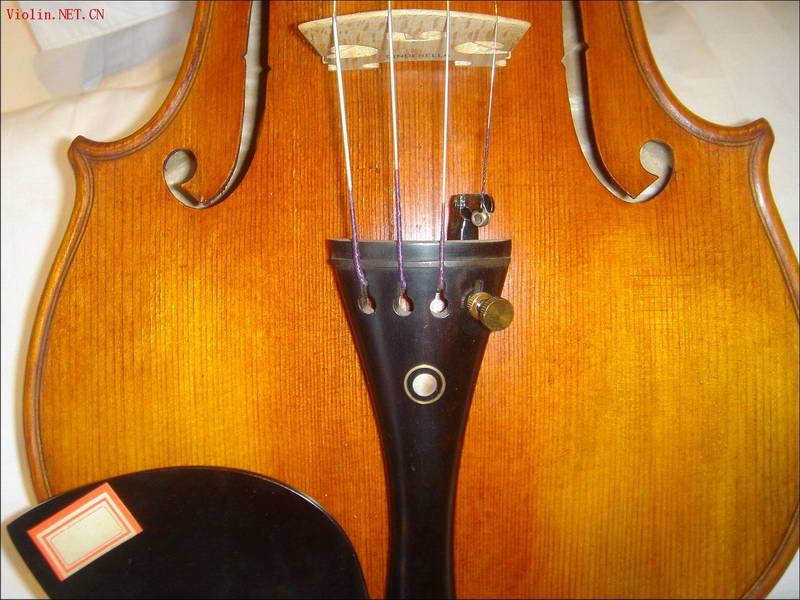

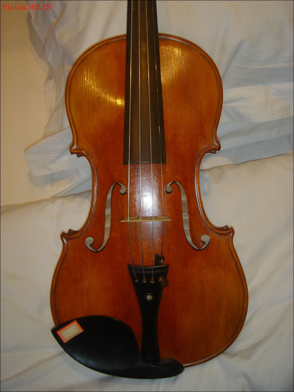

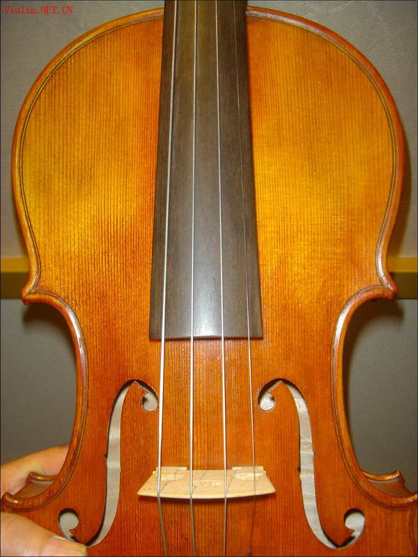

朋友要买这把琴,他说声音还可以,三千元,值吗?

背板是不是差了点呢,好像连年轮都看不太清楚,对声音有影响吗?大家给点意见吧。

不值3000,背板和油漆不好

油漆,背板不好,有点贵了。
面板还好,我的琴漆和你的一样是喷漆,面板年轮不如你的密实,背板看起来比你的好一点。我那是1800买的。

偶来多嘴给“老腾”琴友说个个人意见,供参考!从照片看,第三张照片琴的底部和第七张照片琴的肩部,似有黑漆漆的痕迹。如果讲究的话,建议搞个牙医用的反窥镜(或可自己用小镜子制作),从里面往面板这两处看一下。若里面同样如此,可能板材有异,如霉迹、材料“闷”掉等等。买前须三思;若里面没有黑色痕迹,可能是油漆做旧不到位或是油漆前处理过头所致。也许是照片本身造成的阴影,是偶眼拙多心,少见多怪了。呵呵!
依这个价来说,此琴制作不错。是否值此价格已有众老师评说!
想起来加个内窥的办法。即拔去尾钮往尾洞朝里面看,大概也能看得清的。呵呵!

谢谢8000老师意见,只是现在没有条件搞“内窥”。不过反复看这两处,感觉木头应该不是霉烂的,可能是做旧不到位吧?

仅从照片上看,老腾朋友所展示的这把琴的性价比很高,确实值3000元。按照目前市场价格,3000元人民币只能买到一把初级的学习琴,而这把琴可以进入教学琴之列了。理由如次:
1、面板的年轮比较细密且秋材相当顺直颜色明显并带有光泽,可见其密度高、硬度大,由此推知声音比较宏亮清澈。
2、背板的花纹虽然比较松散,但只要带有光泽(变换观看角度时花纹图案发生变化)就证明不是人工勾画造假,这一点从 f 孔也可以看得出来。由此可知其背板木质相对绵软一些,共鸣与反射的效果不是最好,在一定程度上影响传远效果和穿透力。
3、边板与琴头的木质尚可,材质比背板相对好一些。
4、整个琴体的做工还算是认真的,如果木材风干程度好相信不会因内在应力大而轻易变形。
5、指板不错。
总体来看,面板好于背板,可惜没有鸡爪横纹,导致四条弦的声音不太均衡。如果背板的花纹再细致规则一点,此琴的价格将会是现价的两三倍以上。

谢谢所有各位老师的宝贵意见,特别感谢8000老师和东府老师的认真分析。琴已经买回来了,我们的想法是这样的:1、琴的声音还可以,毕竟是业余玩玩,自己拉的爽就行(试琴时从标价2万-3万-4万-6万,经反复对比试拉,当然差距是有的,但觉得这把也不错),以后不爽了再换琴也不心疼。
2、相对价格来说做工还行,面板不薄,年轮不错。
3、是把新琴,普通琴弦、普通琴码,拉弦板比较靠前,指板较平(中间部分应微微凹),摆弄摆弄还有点提升空间。
4、有发票(收据),该琴出自北京“某某某提琴工作室”(应该是某个学徒吧),至少不是“野马”琴。

面板不错

后背板不好看

如此背板,糟蹋了这块面板。鲜花插在了牛粪上。
不知制琴师当初是否喝高了,乱点鸳鸯谱?
3000元,因为面板价价格虚高,因为背板价格又要不上去。
