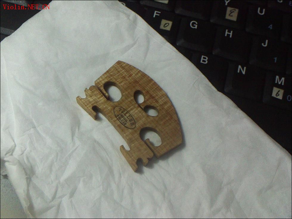

 楼主| 发表于 2009-10-10 12:02:00 | 显示全部楼层
2009-10/2009101012141752.jpg 这个码子怎样?

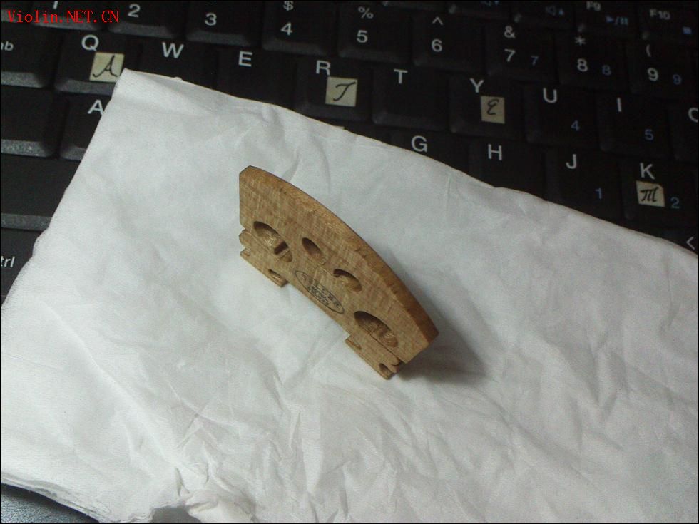

 楼主| 发表于 2009-10-10 12:03:00 | 显示全部楼层
2009-10/2009101012226655.jpg 会不会太厚?

发表于 2009-10-11 22:45:00 | 显示全部楼层
是厚了点

发表于 2009-12-20 14:23:00 | 显示全部楼层
你的码还没修,码要修过才可以用的。

发表于 2009-12-21 14:46:00 | 显示全部楼层
你的琴码的顶端,太厚了吧!琴码的身子厚4.2-4.5mm;顶端厚1.2mm;靠琴头方向一面,要打磨成一个坡度,靠拉弦板一面不要打磨,是平的。

发表于 2010-5-6 22:42:00 | 显示全部楼层
这个琴码,的好好修一修。

发表于 2010-5-8 15:32:00 | 显示全部楼层
是厚了以上各位都点到家了
