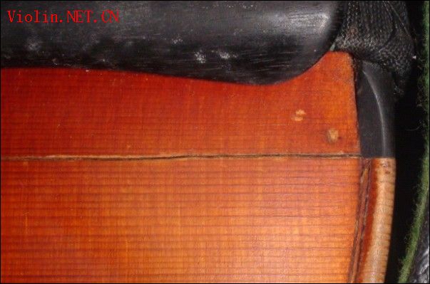

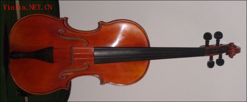

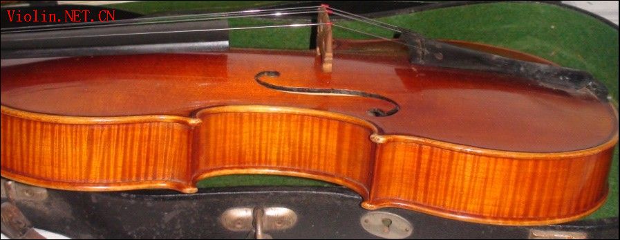

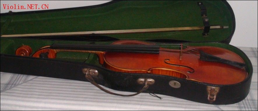

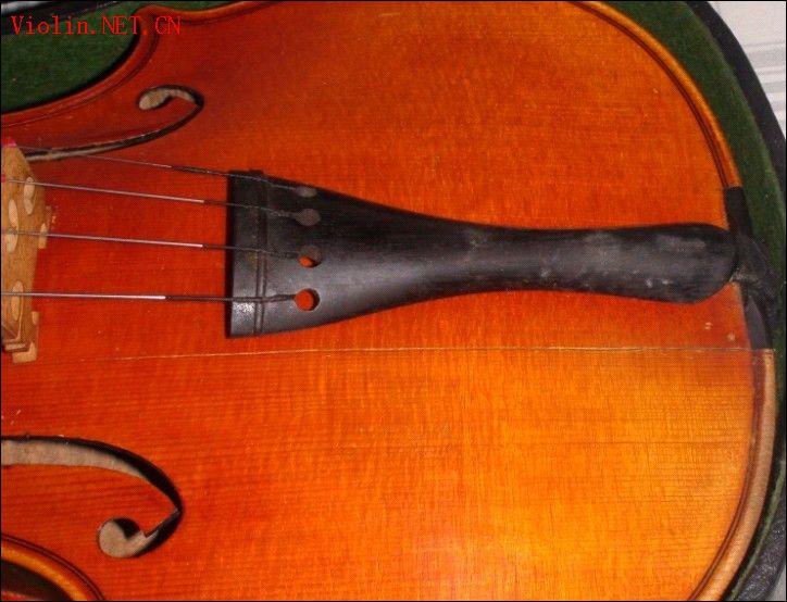

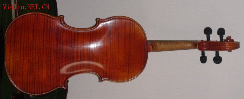

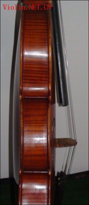

我对小提琴一点也不懂,这是婆婆的妈妈留下来的琴,我婆婆有70岁了,我想这个琴应该多于70年了,可惜裂了,大家看这个木头怎么样,这个裂缝修怎么弄比较好啊!有没有好的修琴的师傅介绍给我啊,我10月正好要去苏州和上海,谢谢大家! 2009-9/2009923213813609.jpg 2009-9/2009923213826249.jpg 2009-9/2009923213838378.jpg 2009-9/2009923213853623.jpg 2009-9/2009923213922980.jpg 2009-9/2009923213934833.jpg 2009-9/2009923213947941.jpg

品相不错的琴呢,好像还是仿瓜琴,70年前的话应该有点来头啊!
裂缝应该能修的
配件也要换一下
霉了
但愿能修好

照片拍的花了 看不清楚
但是这把琴拿去修理肯定是值得的!

我婆婆说这是她妈妈的朋友帮她做的,每次演出都过来借这个琴,他说这个琴的木头比他自己的还好,对了,这个是意大利的,我婆婆她们都是意大利人!我在想在意大利修这个琴好贵的,拿到中国修也不能保证能找到一个过关的师傅,再等又怕裂缝更大,很矛盾啊!

材料不错。

很不错!看上去很美,一定要修!

偶多嘴插话,说错请楼主原谅!您的琴很不错且有些年头,这样的裂缝不难修理,不修真的很可惜!对资深修琴师来说,这种修理小菜一碟的!如今国内做琴、修琴的高手名师很多,您网上多看看应该能够找到过关的好师傅的。赶紧寻找并抓紧修理才是上策!

不要着急,对于制琴,和维修琴的师傅是容易事,一般水平都能修。因为裂缝大了些,时间又久,木变形[抽缩了],直接两边上夹子,不够肉了;只得面板拆下来[开盖],先把面板粘好,再上盖粘好。琴不错,值得一修。你到上海找一家修提琴的就行,如想省点费用,别说琴的来历,哈哈!祝你早日修好琴。
