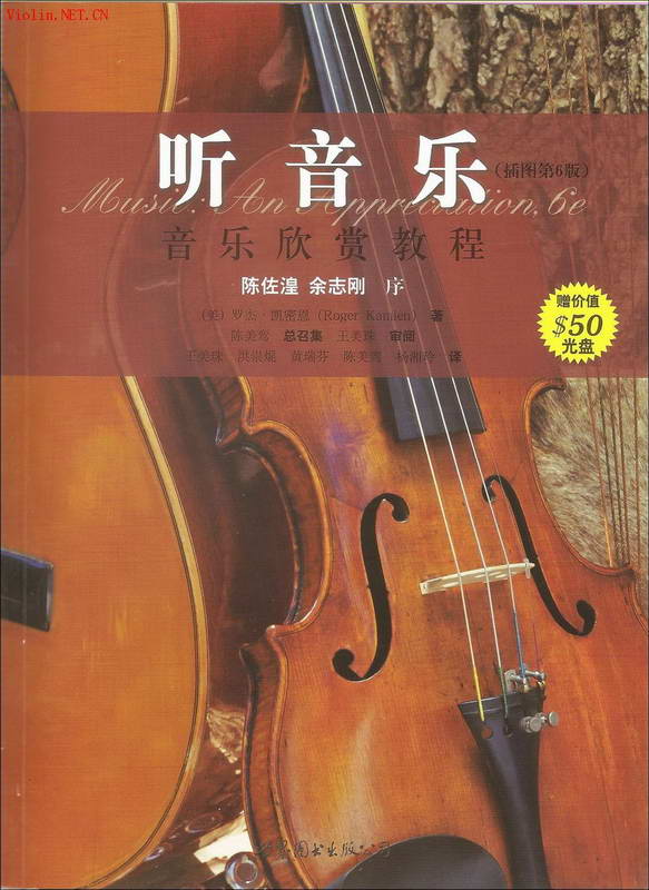

附图是一本书的封面,码子上面E弦的位置有一个类似塑料的构件,请问这个东西是什么,有何作用? 2009-9/20099100305137.jpg

保护琴码的,因为E弦很细,琴码是木制的,容易形成很深的勒痕,加上这个构件可以使弦与琴码的接触面增大,减小压力

谢谢二楼的回答 但这个构件具体叫做什么名字呢,小提琴加上这个东西会不会影响音色?

弦管... e 弦保护器.... 都不确切...

音量减小些,柔和些

偶也不知道具体的名称,不会影响音色的,一般好的的琴都会配上这个

很多牌子的弦上都会有这个塑料管,有人说加了这个塑料会影响音色,也不无道理。
但考虑到弦陷入马子太深更加不利,在马子架e弦的地方既没镶乌木又没羊毛垫的情况下,还是用这个套子比较好。
理论上来说弦陷入马子1/3为佳,有人在这个地方滴一滴502增加其硬度,只是小小的一滴没太大影响也是可行的。

理论上来说弦陷入马子1/3为佳?
1/2为好吧?

502硬了以后很脆的,容易碎。

各家说法不一吧~能达到最终目的是最好的~不过想想让E只陷入1/3有点勉强

不是整个马子都用啦。。滴一丁点应该没脆到会碎掉的境界

我是自己安上去的,也是自己做的一个小塑料管,哈哈效果还是很好,对声音的影响就减弱一点,但是声音很柔和,使用后感觉还很好
