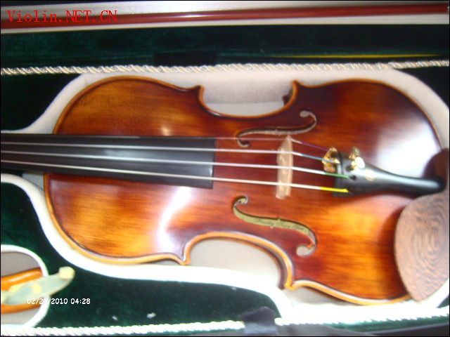

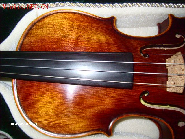

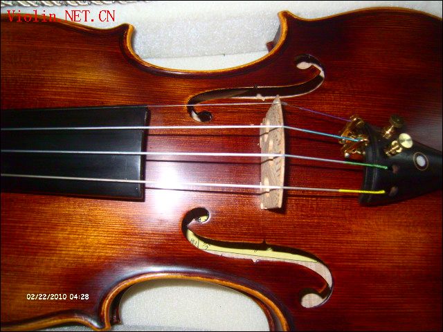

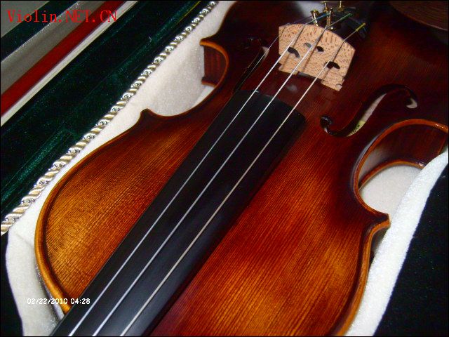

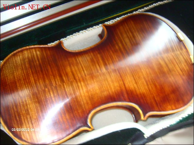

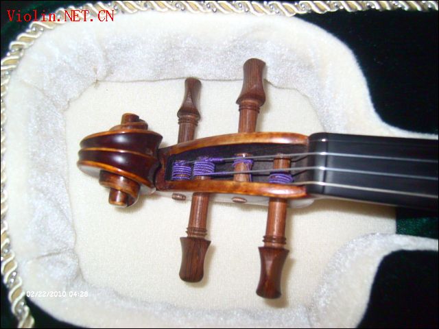

这是我从上海福斯特进的小提琴,大家帮忙给估个价。(另:我家照相机不太好,本来是深棕色的小提琴变成了红的了,大家就把它看成深棕色的吧)万分感谢!
2009-9/20099516143464.jpg 2009-9/20099516210210.jpg 2009-9/20099516227470.jpg 2009-9/20099516243855.jpg 2009-9/2009951630928.jpg 2009-9/20099516314841.jpg 此琴据厂家说是什么特制的琴,是厂长亲自选料认真做出来的,材料什么的都是上乘的。大家帮忙看看是不是这样啊?

总的来说,还是要拉着式式,看音色,别的都没这个最重要。 不过从外观上看,背板的花纹不是很粗,觉得未必是好琴。

这把琴料子看似不错,决定一把琴的好坏,主要是琴的料子和尺寸,料子纹路好,尺寸规矩,就应该是好琴,这本来没什么神秘可言。
一般面板的纹路要细密,背板的纹路(与虎皮纹垂直)也要呈沿纵向的平行条纹,从照片上看不出,感觉是基本符合,只要基本大方向是纵向平行的条纹即可,而不要出现X,O 型等趋势。
感觉这把琴还不错,当然音质还有待于进一步开发。
具体价格不好说,我也不太清楚,如果我买一把好琴,当然要比较清楚琴的来历和品质,琴本无价,如果满意,高点也无妨,如果不满意,白给也不情愿。

这把琴音色还可以,有演奏琴的品质。声音比较洪亮圆润。大家估估价钱,说说这把琴用料的价钱也可以啊,心里可是这的没底。

嗯,此琴的做工和气质都好,单就腮托的选配看,有迷惑人的想法,反而说明制作者或卖家对琴的认识问题,他们以后看了会笑自己的。
祝贺你,你要往死里的有控制的有美感的有度的用她,千万不能忒爱惜她。

价格不好说,非要说:四千八至一万四千八都能娶到手。

琴的虎纹无论咋漂亮,都有妨碍影响琴的音质嫌疑。没辙,谁叫爱琴的人爱美呢,有一点是肯定的:都是大师惹的祸!

面板,背板的确是上乘的,担心是为追求现一时的音量,琴板较薄,以后琴的音质会越来越差,琴照上看不出厚薄,理想最薄处不要小于3mm。我是业余爱好者,底估也应在5000元以上。

正如楼上楼上说的,面板做薄了,新琴的声音会不错,但拉着拉着就空洞了。
背板花纹与声音的好坏没有太大关系,还是要看材料、数据、装配、油漆等各方面综合。

可以说琴还是不错的,做工已经相当不错了,配件也不错,就塞托配件就可以看出来,用的是鸡翅木,但是琴的选料还不是最好,好琴背板不外乎虎纹和鸟眼枫,鸟眼枫好虎纹都是枫树长变形时形成的,所以说价格昂贵,
明显背板不是很好的料,面板才是决定琴音质的重要部分,当然,好琴还需要合琴的时候合的好,不然再好,声音也很平淡!我有做过琴的经验,琴的价格都是互相弥补的,音质不好,做工弄好点,配件弄好点,价钱也会高。音质好的,就算是弄差点,价格高点,也还是很抢手!
综合看来,你的琴市场价不会低于3000RMB!!!
