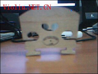

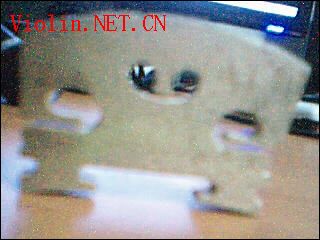

想要知道下哦.
我的FULL SIZE小提琴装上了新的琴马是不是要适合我小提琴的SIZE(可是我买适合的了).
今天去买了一个琴马,回家装上去后就不停等喷出来。
而且这新的跟我旧的相差很远。
新的跟旧的宽度一样,
但是高度就不同了。
(新的)3.2cm,(旧的)2.6cm。
3.2cm的琴马会把弦弄断吗?
感觉丄很紧啊!
2009-7/2009725036300.jpg 新的 2009-7/2009725037531.jpg 旧的

新碼仔要磨返岩個高度先得架!隻隻琴都唔同,所以新馬仔要磨回適合你隻琴既弧度先得

New bridge需要修过并调整过才能和你的琴match. why did you change your old bridge?

新买来的琴桥是需要修整的,要使琴桥的两脚和面板完全服帖,高度也要根据指板的高度来削制。还有花孔和桥肚要削减,两边的直边要倒棱。有商标的一面朝向琴尾,这个面和琴面板成直角;另外一面还需要打磨,使其和面板不垂直,而是形成一个钝角。总之,琴桥是要根据琴来修整的,如果自己不会,就请专业人士帮你弄。琴桥可是个重要的角色,一定要削制的和琴完全匹配才行。
