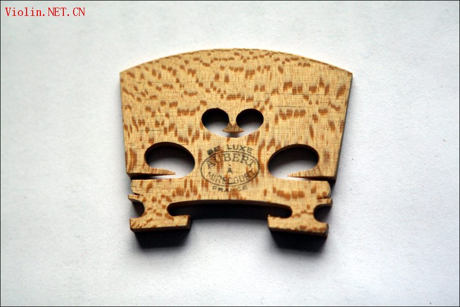

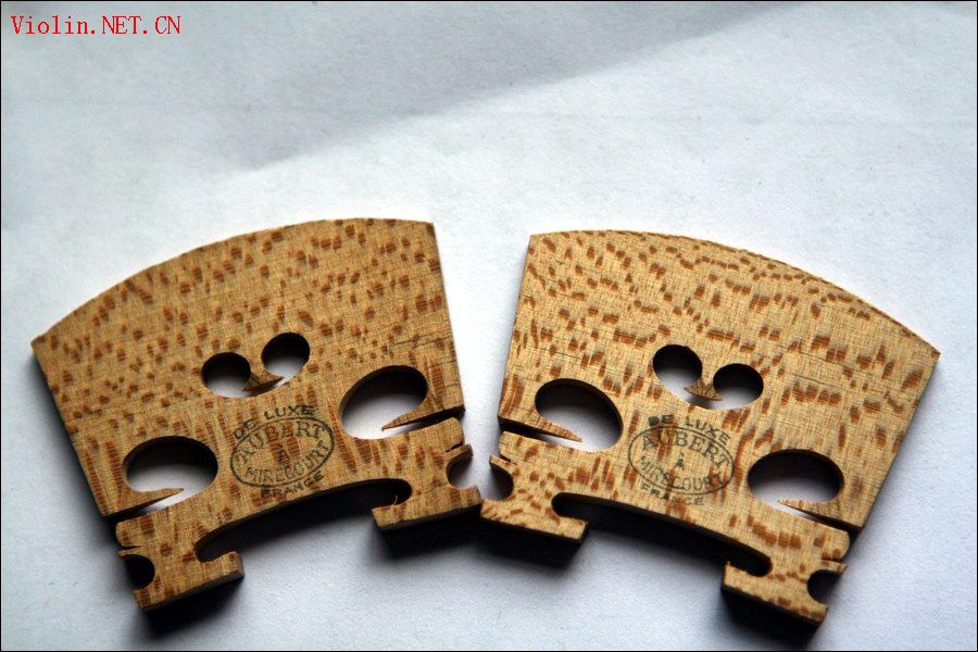

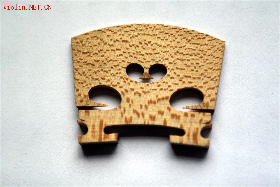

买了两个码子 求教老师哪个品相好点
2009-7/200971410485463.jpg
第一个
2009-7/2009714104926501.jpg
反面
2009-7/2009714105026323.jpg
第二个....
2009-7/2009714105233435.jpg
反面
2009-7/2009714105312850.jpg
谢谢!
9966
发表于 2009-7-14 11:32:00 | 显示全部楼层
叫我买的话 我一个都不会选
实在没办法的话 选第二个

475
发表于 2009-7-14 15:38:00 | 显示全部楼层
这两个码材料的切割角度不好,是斜的,一般用用吧。

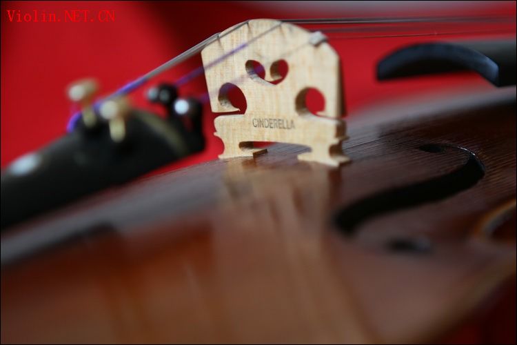

我以为买到了好码子.....很受伤
这是我琴上用的"灰姑娘"码..可能比不了上面两个码子吧....
2009-7/2009715203958958.jpg

发表于 2009-7-17 09:53:00 | 显示全部楼层
在一百多元级别的琴码里,这两个起码不是最好的选择。虽然材质不错,但由于锯割时发生偏斜,只能是次品。一般来说,好的琴码应该是这样:
琴码的正面(指面向拉弦板一侧即盖有标记的一面),其深色射线是称为“雨线”的条状,越长越粗越好,因为有利于声音的迅速传导;琴码的背面(指面向指板一侧没有标记的一面),其深色射线是称为“雨点”的点状,越大越密越好,因为有利于声音的均衡过滤。还有,用指甲在琴码上顺年轮方向划痕,可以得知木材的硬度;从摔打起来声音是否刚亮清脆,可以得知木材的弹性即声音品质;用鼻子闻一闻气味是酸楚潮湿还是烧烤清香,可以基本判断其生长期限与干燥程度。

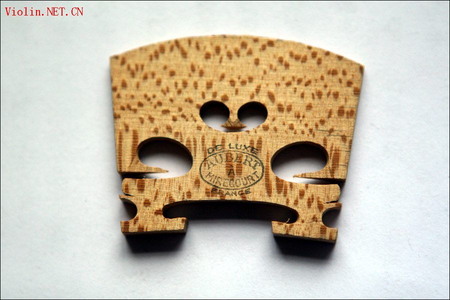

2009-7/200972205737614.jpg
贴一个正品的AUBERT DE LUXE的图。
无论是琴码正面的图标的细致清晰度,还是木材的纹路和质地,两者的差别都挺明显的。
另外,琴码的“肾”区的木翅的尖稍,差异也很大。 从未见过正品的木翅尖稍呈现那种样子。

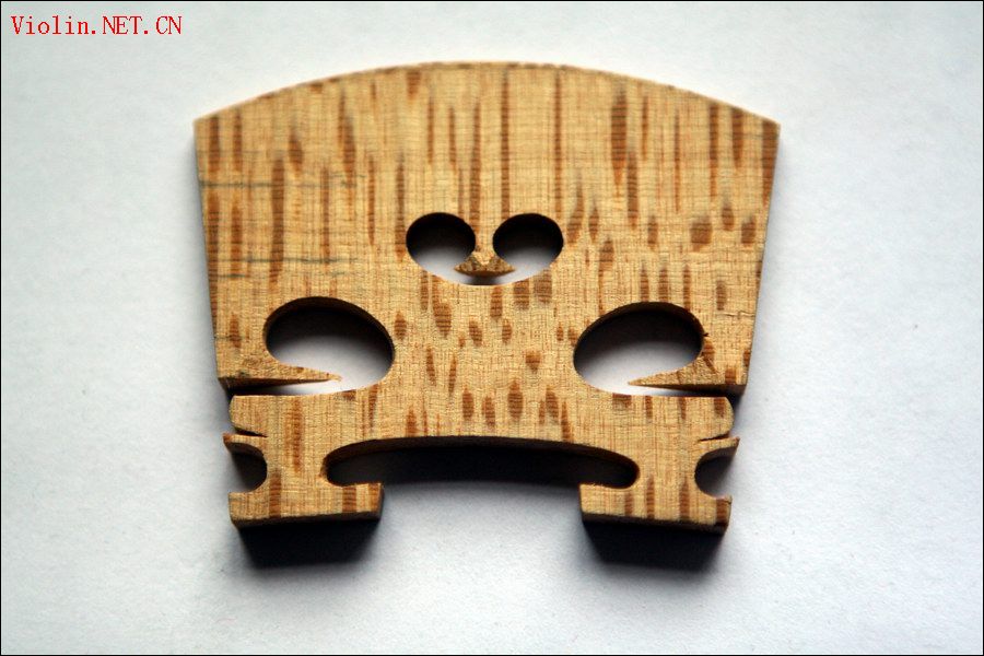

能麻烦东府花园再给讲讲为啥这样一小片木头正面和背面会呈现不同的纹路呢?另外下面的这个码子如何?大概要多少钱能买到?

 楼主| 发表于 2009-7-23 08:47:00 | 显示全部楼层
看到十八楼的正品照片,俺心里有数了,俺的“肾”尖是经过师傅修整过的......
主要差别在于照片拍摄的质量。十九楼的材质似乎不是奥博特的那种.....
