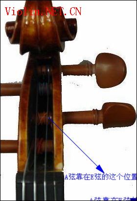

 楼主| 发表于 2009-7-18 14:16:00 | 显示全部楼层
现在又出问题了 如图
2009-7/2009718141358938.jpg
A弦贴在E弦的这个位置,你们的琴会出现这种情况吗?A弦演奏时音色不怎么好听 是不是上面这种情况引起的?

发表于 2009-7-18 14:25:00 | 显示全部楼层
容易引起断弦,应该属于做工不良的范畴
这个位置可以贴近,但是不能磨到弦,或者对调音造成障碍!

发表于 2009-7-18 18:50:00 | 显示全部楼层
以下是引用光之翼在2009-7-18 14:16:00的发言:
现在又出问题了 如图
很普通的問題. 用右手松A弦弦軸,把A弦放松一,二圈,同時左手把漸松的A弦拉起來繃直,不要讓它松亂了. 然后把弦軸推進去稍稍鎖定.
然后用一根牙簽,竹簽什么的,把弦向左撥,同時左手也把弦向左邊拉, 並同時轉弦軸上緊A弦. 就可以把弦繞向左邊一點了.
PS:這個情況同音色沒必然關係,但調音時有影響.

发表于 2009-7-19 03:21:00 | 显示全部楼层
以下是引用回来火车在2009-7-18 14:25:00的发言:
容易引起断弦,应该属于做工不良的范畴
正解。 尽量贴近【 让弦尽量成直线进入弦轴槽】 但是不能贴上【损伤琴弦】
这个和里面的弦的缠绕方式也有直接关系。
