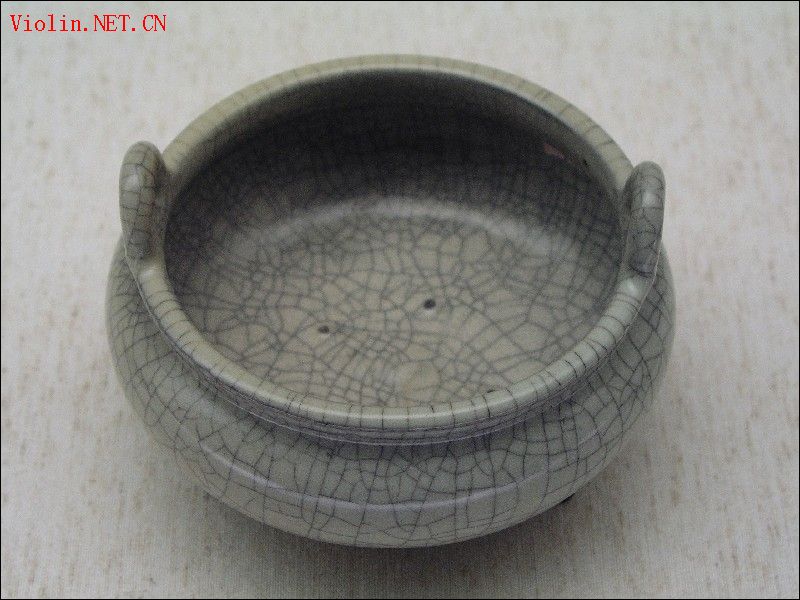

发表于 2009-7-10 12:41:00 | 显示全部楼层
以下是引用hailang在2009-7-8 18:18:00的发言:哈哈,我感觉龟裂多好看呀,好多人想做还做不出来呢,打磨没用的,既然裂了顺其自然吧,对声音没什么影响
那不成了我们浙江龙泉的哥窑瓷? 2009-7/2009710124018985.jpg

发表于 2009-7-10 21:28:00 | 显示全部楼层
开个玩笑哦,别生气。
