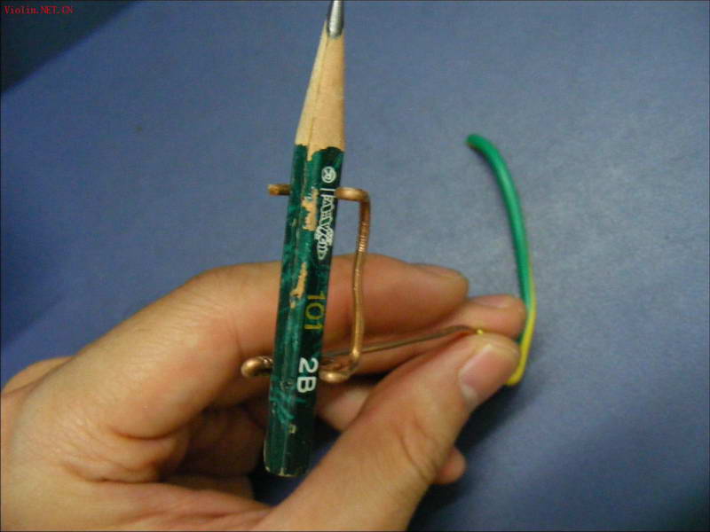

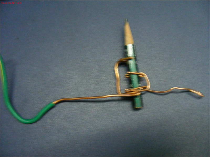

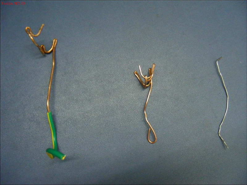

6月23日,看到有同学建议我把琴马打磨一下,说音色会更美。正好我妻子作卫生时把琴摔了一下,音不准了,所以我就大胆尝试。结果出现意想不到的事。就是4根弦松了以后,琴马出来了,但有一个东西也出来了。你猜会是什么?
就是那根小木棍-音柱-“小提琴的灵魂”,掉了出来。晕啊。结果想尽办法,一开始用胶布粘一个铁丝,从琴的左边根本放不进,那里有低音木。只好从右边放,并且当时不知道该怎么放,就先放琴马的正下方(其实是错的位置)终于放进去了,但早上调音非常困难,调完后,3的音会发抖。所以劝大家不要随便去调琴马。
好消息是:6-25日晚根据以下的资料,终于弄好了,并且今天早上拉的时候发现,非常容易调音,音色非常棒,是能够感动我的音色,低音与高音很协调。看来主要的问题是调整音柱,而不是琴马。

一开始研究如何把音柱放进去,花了我3个小时,凌晨2点,大家正在酣睡时,我终于发现,音柱上有几个孔,原来这就是被放进去的孔。终于放进去后,不知道是否正确。后来对比了一下老师的琴,偏指板了一些。所以今晚准备改一次。希望不要把弦给调断了。
