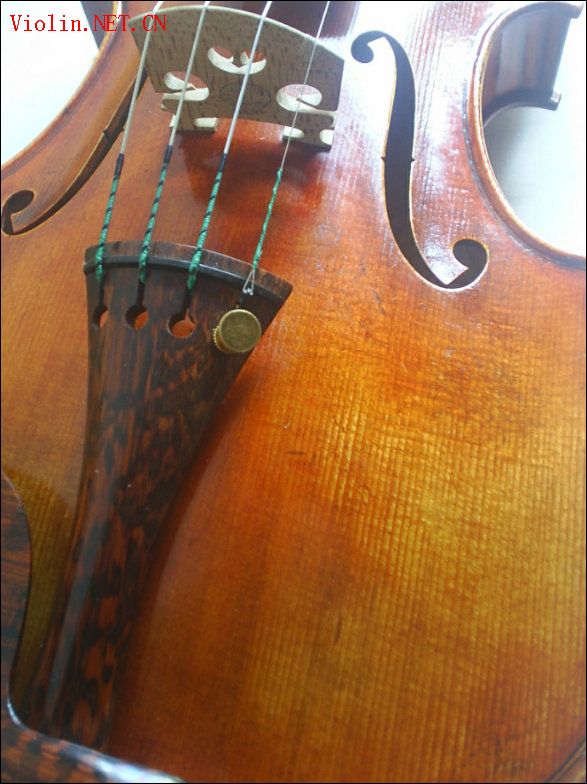

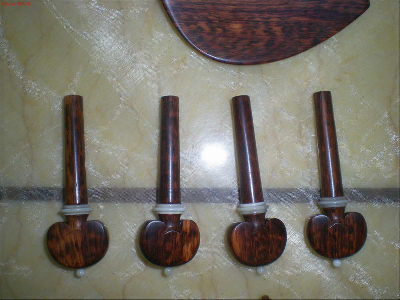

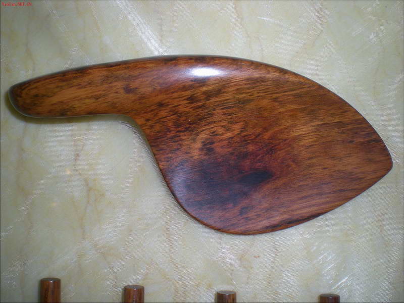

虽然每天还在不懈地练琴,但是由于年龄问题,成为艺术家已然是奢望了,所以想通过不太过分的投入,全力把自己的小提琴打造成艺术品
不过卖给我配件的人说我的琴配不上这些配件
所以心情很矛盾。
对了,顺便也给大家秀一下我的琴。
2009-6/200962565435356.jpg 2009-6/200962565436605.jpg 2009-6/200962565437530.jpg 2009-6/200962565438696.jpg 2009-6/200962565438757.jpg
2009-6/200962572353396.jpg 2009-6/20096257235488.jpg 2009-6/200962572355887.jpg 2009-6/200962572355906.jpg 2009-6/200962572356927.jpg
2009-6/200962573221543.jpg

不用矛盾不必沮丧该高兴好心情
给爱琴换上高档配件打造艺术品
楼主思路不错这样的配件还真行
卖配件的信口胡言玷污了您爱琴
文化局某厂制作应该也能算老琴
配件换得好看了自己看着也过瘾
但指板粘上那俩标贴有点煞风景
快快提高水平撤去那两点要赶紧

配件不易过花,会宣宾夺主的.并且花配件不显档次.

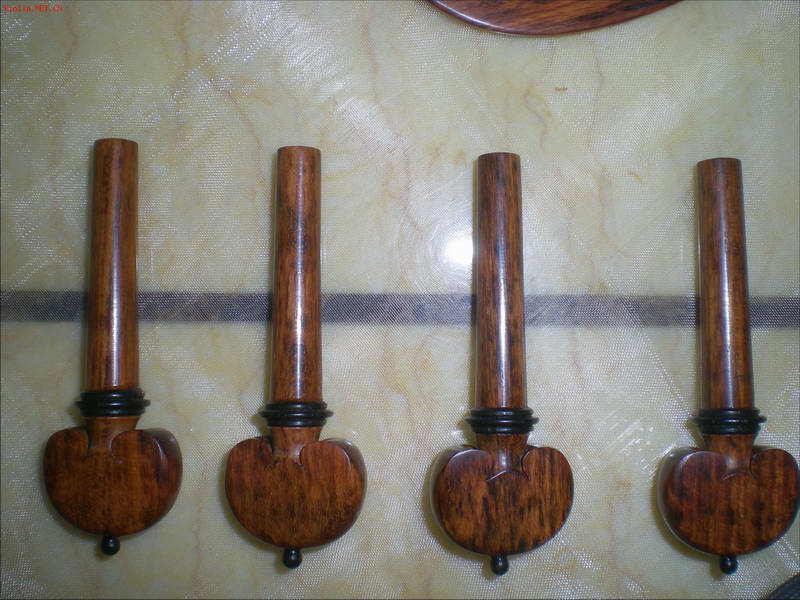

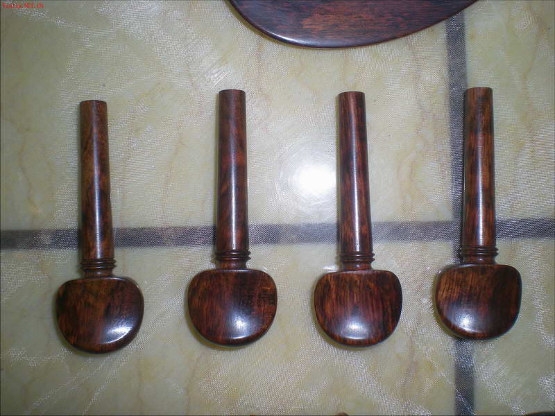

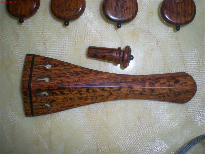

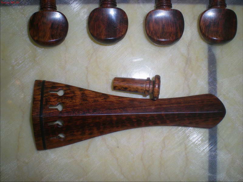

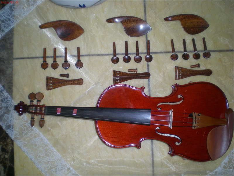

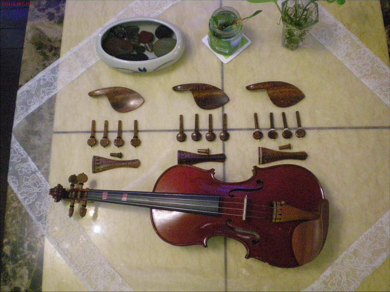

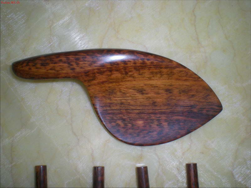

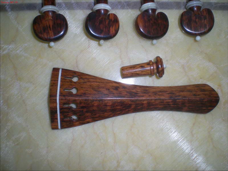

帮忙看看三套里那套装在我的琴上比较好看点?
我已经用眼过度了。
还有,那琴是上海文化局大众乐器研制部的青鸟牌,这个部门恐怕已经消失十几年了,没有编号,是一把闲置琴,没花钱搞到的,油漆的颜色现在好象不多见,当年可能很流行。

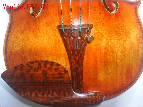

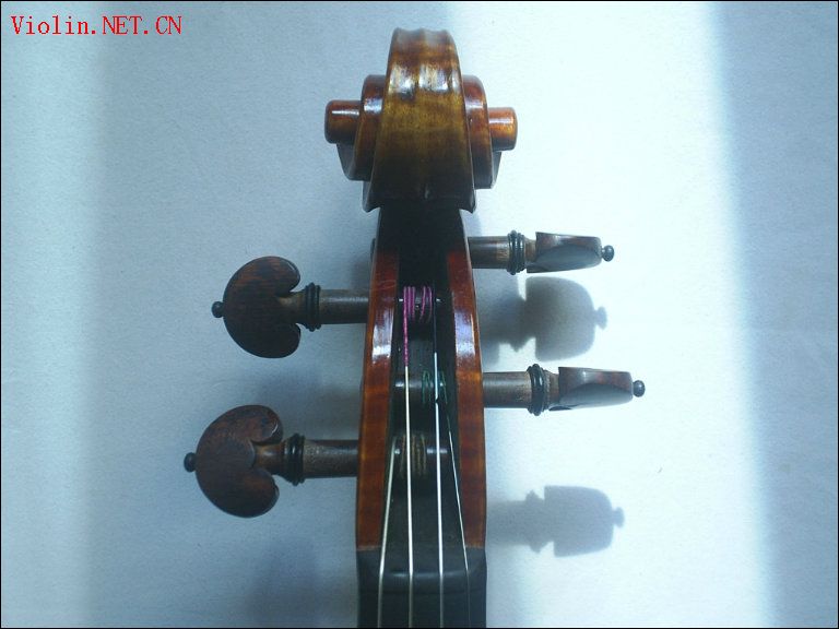

楼主朋友 你的琴轴已经伸出去很多!
1.可能你的琴头木质很硬,硬碰硬导致
2.你的琴头木质软,已经受到了伤害
所以,这样的配件不一定好,因为他们的材质相对比较硬,对琴的轴孔可能会造成不必要的伤害!
我的建议是,还是用中规中距的枣木,相对色泽比较好看.对琴也好一些!
如果真的想对琴进行维护,我建议修琴马,换弦,足以!

楼主有令偶立马回复不敢违抗
三套中偶对最右边的比较喜欢
镶有白线白圈相对有点立体感
是否调换您参考一夫老师所言
此琴红颜色如今很流行没退场
不知声音如何感觉应该响当当
楼主若方便多拍几张照片上传
侧面背面琴头多个角度拍一点
偶头像因外连网站久未上被删
临时拉个琴来拍张照充数装样
楼主若对回复不满意还请原谅

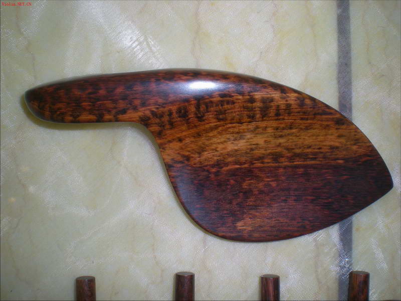

我看左一的镶乌木饰环的弦轴和拉弦板不错,可惜腮托花纹不太好。最右那个拉弦板上镶的架弦梁品质梢差。建议调换下腮托,用第一套。装配件最好是制琴师来做,弦轴的锥度要和弦轴孔相应,腮托打孔别打坏了,那么好的配件!

现琴上的配件不是原配吧?暗红配棕黄不协调。还是原配的黑色好。如你要换,还是中间的仆实。轴带个小尖,还带个小白,[黑]色的圈,有画蛇添足之嫌。

做工比较差的蛇木配件
找找好点的厂家 做的比这精致多了

本人觉得你的琴的配件并不难看,目前使用的人也多。只要弦轴好用,腮托与下颌吻合,用起来舒服,就没有必要换。我同意回来火车老师的意见,把钱用在刀刃上,换一套好弦和一个好琴马,改善琴的声音,这才是使用小提琴的根本。
从照片看你的小提琴已经很不错了,好好练琴吧,祝你不断进步。
