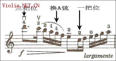

发表于 2009-6-21 21:59:00 | 显示全部楼层 |阅读模式
2009-6/2009621215756697.jpg 这个高把位在A 弦上234指并拢情况怎么样?在E弦上呢?

发表于 2009-6-21 22:10:00 | 显示全部楼层
这是低把位,3把位。

发表于 2009-6-21 22:15:00 | 显示全部楼层
这是在E弦上的三把位,23指并拢

发表于 2009-6-21 23:23:00 | 显示全部楼层
这是在E弦上的三把位,23指并拢,到了A弦上也一样,23指并拢

发表于 2009-6-22 11:39:00 | 显示全部楼层
这确实是《维瓦尔第的a小调协奏曲》第一乐章中的一段,前面七个音(两拍半)是标准的三把位指法,E、A弦都是2、3指是半音关系,要靠近。从第8个音(C音)换回第一把位。下图的箭头标出了三把位换A弦和换回一把的时间: 2009-6/2009622122633566.jpg

发表于 2009-6-22 14:45:00 | 显示全部楼层
回到一把位后,23指分开噢!

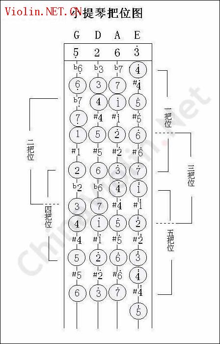

18
24112
发表于 2009-6-22 22:49:00 | 显示全部楼层
当相邻两个音之间之间的关系是小二度(半音)关系时,按指就要靠拢,其他调手指如何靠拢就要根据调号、即升(#)、降(b)号的位置和多少来确定了,比如F大调是降Xi,那么除了原来Mi音和Fa音之间是半音关系按指要靠拢外,La音和降Xi之间也成了半音关系,按指也要靠拢。而原来C大调Xi和Do之间的半音关系在F大调中由于降Xi后成了全音关系。所以不管什么调,不管什么把位,在它一个八度音阶里总有两个小二度(半度)音,需要按指靠拢的,楼主只要多拉各个调的音阶就知道了。下面常用的把位图供参考: 2009-6/200962222591549.jpg
