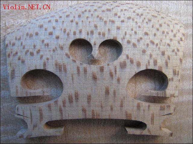

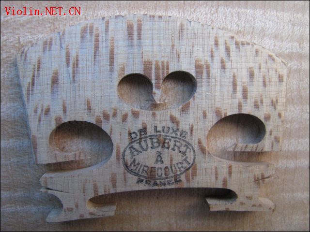

看看这马子的质量和做工

恩 正宗的De- Luxe. 但是同级比较属于中间水平。 切割的有点问题,直面的射线不够连贯。

一般罢,以我挑马子的经验,De Luxe级别里的相对差品还不如Luxe级别里相对比较好的.

不管它冠以什么牌子的名号,我认为这绝非“超级码子”!背面的“雨点”还算均匀,正面的“雨线”不理想,正如小于所说“ 切割的有点问题,直面的射线不够连贯。”真正够档次的高级琴码,正面应该是顺直贯通均匀规则的“雨线”,有利于琴码自身的振动发声;背面应该是细密匀称的“雨点”,有利于声音的传导放射。在对木料进行切割时,“雨线”部分已经被切割完毕,所以只剩下“雨点”部分了。这样的木料无论如何也只做不出高档的琴码来。我见到过一位朋友琴上的“超级琴码”,两面都是平行分布的“雨线”恰似木梳一样,安放在一把普通的德国琴上,每一个声音都很响亮扎实稳定厚重,据说是十年前在北京新街口一家琴行偶然遇到的,售价600元不讲价。我特别期望有一天能见到这样的好东西。
