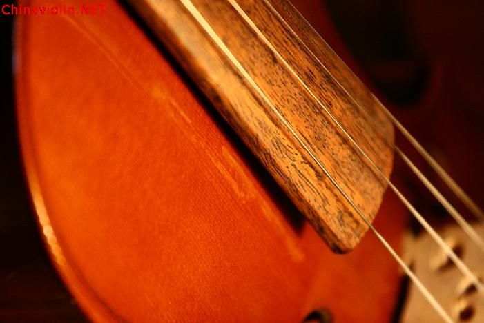

发表于 2010-2-20 23:19:00 | 显示全部楼层
以下是引用浪淘沙在2010-2-20 9:12:00的发言:
枣木的指板。
图片点击可在新窗口打开查看此主题相关图片如下img_4230.jpg:
图片点击可在新窗口打开查看
这指板。。。用刮砂油两滴加藏红花油两滴混合后,用棉花蘸着搓,成老红色。
