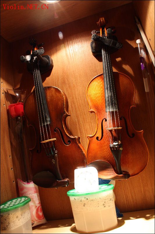

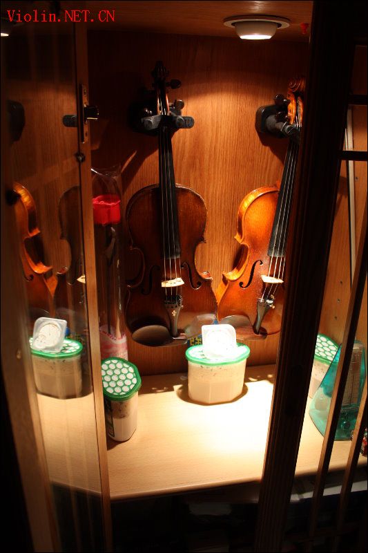

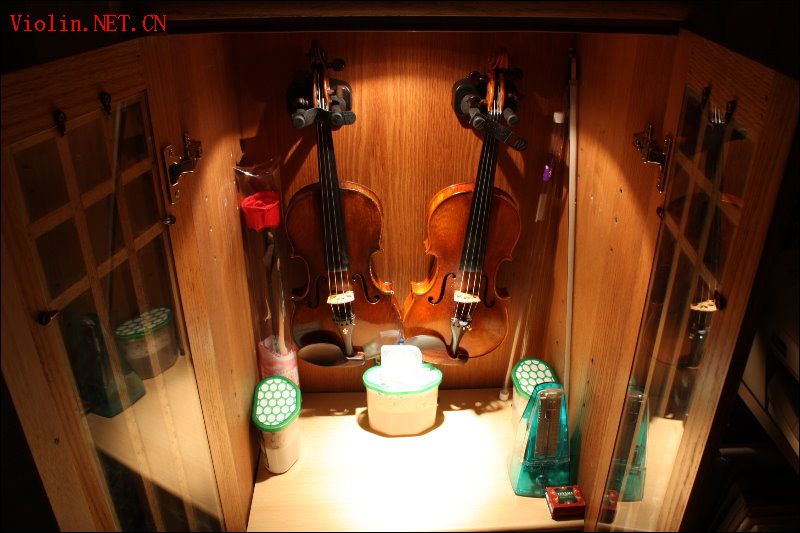

獻羞啦,只想與眾師兄分享小弟心中喜悅,多多指教!

发表于 2009-6-5 23:20:00 | 显示全部楼层
都好 只是不通风 对新琴不是很好好处的
1366
发表于 2009-6-6 01:03:00 | 显示全部楼层
那是什么?干燥剂吗?

发表于 2009-6-6 04:03:00 | 显示全部楼层
楼主朋友金屋藏娇,呵呵……特喜欢右边那把浅色的小提琴!

发表于 2009-6-6 12:12:00 | 显示全部楼层
对了
灯光会把油漆烤化掉的
当心!!!

发表于 2009-6-6 12:41:00 | 显示全部楼层
爱到极致,呵护有加,敬佩敬佩!金屋藏娇,两“小”陪伴左右,今生足矣。如果是收藏,另当别论,如果是经常要拉琴,挂在阴凉透风处对琴更好(梅雨天除外)。。。。。。但还是开眼了。

发表于 2009-6-6 14:42:00 | 显示全部楼层
楼主,琴柜两旁开了很多孔是用来通风的吗?
521
 楼主| 发表于 2009-6-7 01:33:00 | 显示全部楼层
多謝各師兄欣賞與給予意見 不是收藏的,而是閒時把琴自醉! 燈不會長開,因開一會熱力也甚高!多試師兄提醒~ 此提琴櫃乃是密封的,有幹燥劑在內吸濕,能保持 50% 濕度 因小弟之房間窗戶對外便是大海,把琴從櫃內拿出沒久指板便有水點,所以把櫃密封是小弟考慮到的 但小弟有問題,為何陰涼透風處對琴更好?不怕濕氣嗎? 順帶一提,右邊那把淺色的小提琴是 Sam Hu 師父的作品,也是小弟最常拉的一把
345
157014
发表于 2009-6-7 01:37:00 | 显示全部楼层
以下是引用TeddyMingBear在2009-6-7 1:33:00的发言: 多謝各師兄欣賞與給予意見 不是收藏的,而是閒時把琴自醉! 燈不會長開,因開一會熱力也甚高!多試師兄提醒~ 此提琴櫃乃是密封的,有幹燥劑在內吸濕,能保持 50% 濕度 因小弟之房間窗戶對外便是大海,把琴從櫃內拿出沒久指板便有水點,所以把櫃密封是小弟考慮到的 但小弟有問題,為何陰涼透風處對琴更好?不怕濕氣嗎? 順帶一提,右邊那把淺色的小提琴是 Sam Hu 師父的作品,也是小弟最常拉的一把
主要是因为我没想到你的窗户是面朝大海的.
恕我愚昧
另外,还是那句话,最好的保管方法是针对自己的琴相处的湿度,温度等等!
爱惜琴,就象爱惜自己的眼睛一样!

发表于 2009-6-8 10:30:00 | 显示全部楼层
好琴柜让偶看了啧啧称赞不多嘴也难! 楼主的藏琴柜做得高档宽敞大气漂亮,
密封除湿多个防护措施也做得很得当。
令人叹为观止佩服楼主爱琴有谋有方,
好琴得楼主如此知遇之恩当心欢神安。
不过偶还想提个建议可能把楼主冒犯,
所言有差还请楼主宽容大度把偶原谅!
如此高档琴柜里放几许除湿罐不好看,
不如下做一活动木槽里面把干燥剂放,
木槽外油漆颜色可与柜内统一看着爽。
木槽上做一打满孔洞或金属筛网盖板,
盖板用红丝绒蒙面既美观又把高贵显。
生石灰吸湿效果好可把干燥剂来替换,
偶知新茶叶用生石灰收藏效佳且价廉。
[em01][em01][em01][em01][em01][em01][em01][em01][em01][em01][em01][em01][em01][em01][em03][em03][em05][em05]

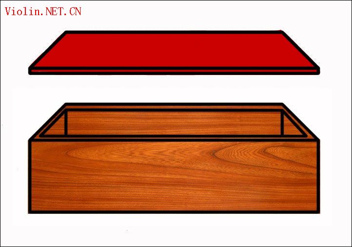

发表于 2009-6-9 22:36:00 | 显示全部楼层
2009-6/200969223057645.jpg
木槽建议已在前,
木槽简图也奉上。
按图制作很方便,
但愿能合楼主愿!
[em03][em03][em03][em03][em03][em03][em03][em03][em03][em03][em03][em03][em03][em03][em03][em03][em03][em03][em05][em05][em05][em05][em05][em05][em05][em05][em05][em05][em05][em05][em05][em05]

发表于 2009-6-10 13:00:00 | 显示全部楼层
回来版主已提醒别让灯光温度过高
若是射灯光线集中温度也高容易烧
既省电又避高温最好换成节能灯泡
不妨一试换节能灯诸多益处效果好

 楼主| 发表于 2009-6-14 18:54:00 | 显示全部楼层
本構思用 LED(發光二極體) 燈,因其慳電、只有微熱,但如回来版主, LED 帶不到暖意的感覺,因其色調是白光冷色,所以最後放棄了用 LED。
