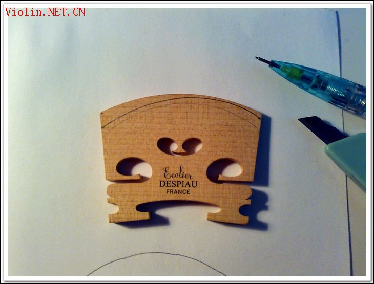

原先的琴马不行了~~ 淘宝一30块的没树的DESPIAU 不知道是啥货 反正也不贵,拿来试验~~自己动手削~~ 小弟新人,初次发帖,我连小提琴初学者都不算~~瞎玩的 上图

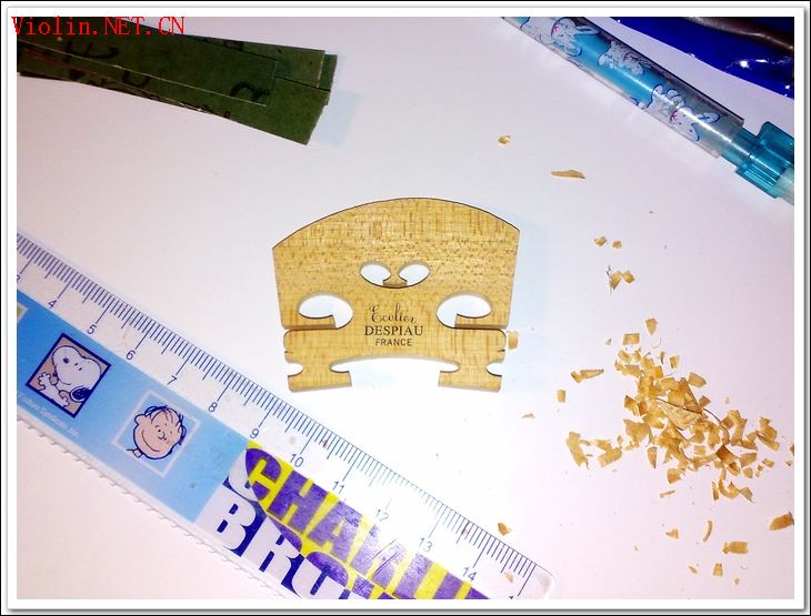

注意一下弦距,看看是不是合适,顺手!装好先试试双音!

有點小問題.
琴馬有字的一面應該面向琴尾.
发表于 2009-5-30 12:15:00 | 显示全部楼层
注意马子要磨薄,有字的一面要磨掉。

反了.

还可以再仔细一点儿,用刀片刮一下去掉表面的磨痕。真的反了。
