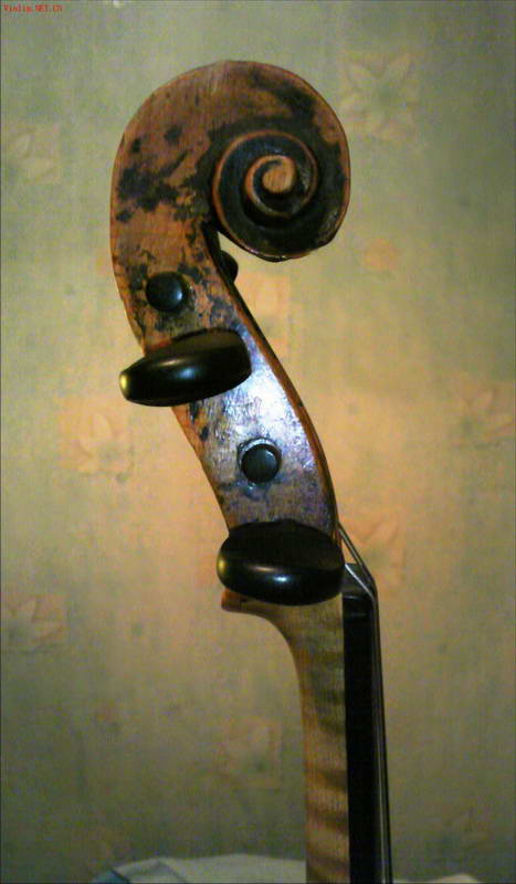

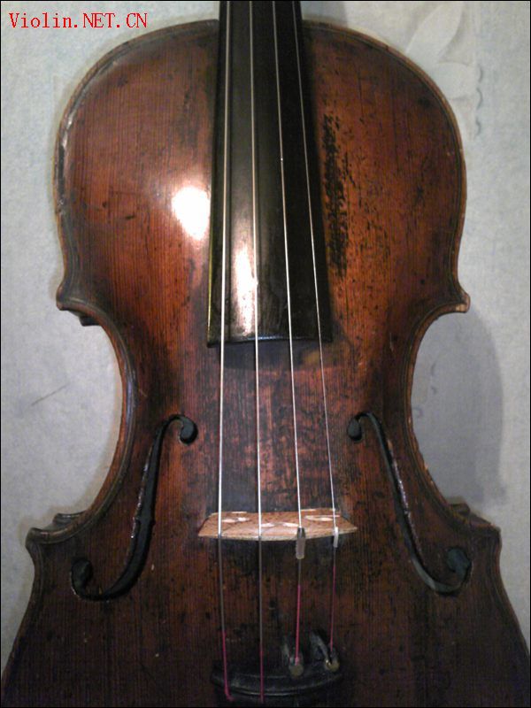

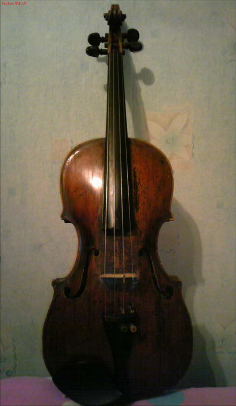

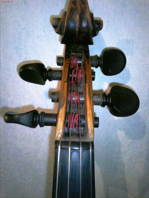

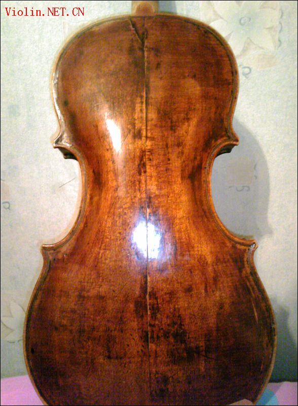

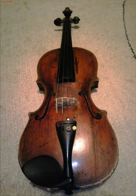

听我老师说,这把琴经历过二战.
也是,伤痕累累,似乎在诉说着什么...
还请各位大师帮忙看看,这究竟是哪里的琴?具体有多少年头了?太想知道这把琴的一切了..

 楼主| 发表于 2009-5-29 05:34:00 | 显示全部楼层
一楼发重了。再补一张
琴头好像断过的?
2009-5/200952953352630.jpg

这把琴烟熏火燎的,确实像是从战火中出来的,也可能原漆是棕黑色的,木质好像都有些朽了,但选材还不错。像是一把德奥风格的琴(仿斯坦因纳),我国新中国成立以前的国产琴基本都是这种风格。

简单说这个琴没有什么风格可言, 更像是演奏者自己做的一把琴。 这在原来的欧洲是一种很普遍的做法

冒昧谈一谈对此琴粗浅的观后感:
1、这把琴年代够久远的,第二次世界大战距今多少年,她的年龄就会超过多少年。
2、伤痕累累,满目疮痍,看来饱经沧桑屡受磨难,会博得更多人对劫后余生的琴产生的同情、怜悯与敬畏之心。
3、琴龄愈老愈接近古董,愈具有一定的历史价值。
4、此琴的声音必定具有与日俱增的古朴与厚重。
5、只可惜琴体部分有损坏,尽管经过精心修补,但已经严重影响到声音的质量。
6、油漆脱落,锈迹斑斑,时间老人在此留下了严重的痕迹。
7、琴头曾经折断,看来不是受到强大外力伤害,就是木料严重变形。
8、选料一般,材质不是太好。
9、制作工艺相当粗放毛糙,看来并非专业制琴师的作品。
10、从材质推断,音量不是很大。

看了小于版主和东府老师的分析,都很有道理,因为前面已信口开河了一下,所以在这里再说说我的道理:之所以说它像是一把仿斯坦因那琴,因为本人曾经拥有过一把50年代苏州产的仿斯坦因那,与照片的琴比较像,也是深棕色的,主要是根据照片看有以下特点:
1、面、背板拱度都比较高,且拱度一直延伸到外周,接近镶线处有明显下陷,到琴边又高起来;
2.、F孔比较短;但这把琴F孔做的太偏下了,记得国产的老东方红琴就有这种F孔。
3、琴颈细长;但是这把琴的琴首可能是业余者后来另外镶的,因为从横纹上看琴首和琴颈完全不是一块料,雕刻的也不规整、比较粗糙。
4、整个琴体特别是琴腰部比较狭长:但也可能是照片造成的失真。
以上四条都比较像我那把琴的特点。如果是这种琴,估计是上世纪30年代到50年代的作品,因为那个年代无论是欧洲还是中国仿斯坦因那比较多,而且很多仿得比较粗略。但是这把琴后来被也许是业余者修过,换过琴首;背板中缝可能开裂被重新粘合,合缝对位不齐;面板也有粗糙的修镶痕迹。说实话,背板虽然看不到什么横纹,但面板年轮还是比较细密均匀整齐的。因为这把琴的琴角已严重磨损,而且楼主拍的照片没有正面角度,正面照片也都是把琴斜摆着角度拍的,所以琴体看起来上小下大,不成比例,再说也没有侧面照片,所以仅从照片难以辨别,只能做个大概的猜测和估计,说了外行话,请楼主和楼上各位指出,不吝赐教。

感觉像是一个初级爱好者自己做的,上下比例都失调了

非常古老的琴,脖子换过,弦轴孔修补过……,保护得不好,值不了几个钱。也许有使用价值,却肯定不值得收藏。
