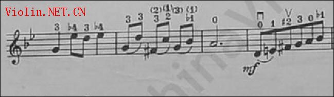

铃木小提琴教材的小步舞曲,这个降B大调这里230123那里,为什么1指上要加个降号?降B大调里本身在A弦他就比正常的降低一点的嘛,再降不是降到琴头去了? 2009-5/2009523114227708.jpg

这个是教材的本身设计吧。其实就是前面调号里面的那个降号,它每个有降号的地方都提醒你一下。如果是重降它会标注两个降号的。

蝌蚪上面的升降號是最優先的. 這種情況下就完全不理前面的調號上的那個升降了.
所以不存在降了又降的情況.
你可能又會問,不是多此一降了嗎? 可以是提醒,重申....甚至完全無理由.
但你一定要習慣. 不要做加減法. 例如本來調號上是降的,現在蝌蚪上畫了一個升. 就是原音變升, 而不是降了再升(不是先減一后再加一,結果等於零那種)
僅供參考

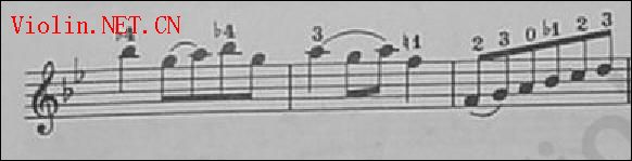

那段中012301这里1和2前的升号意味着这个指位和G大调在D弦的指位一样喽?
还有就是33321那里上面有个(2)(1),(3)(1),那么拉哪个呢?拉括号里的还是下面的数字?

这种标注不正规,只是提醒练习者该指是降还是升,括号里的标注是可用另一种指法。

指法數字前的升號,在正規的譜子上是不會有的. 這里我猜是某一個拉琴者自己寫上去是為了提醒自己而已. 你必須看下蝌蚪前面的,要服從它.
"那段中012301这里1和2前的升号意味着这个指位和G大调在D弦的指位一样喽?" 經核對,是對的.
