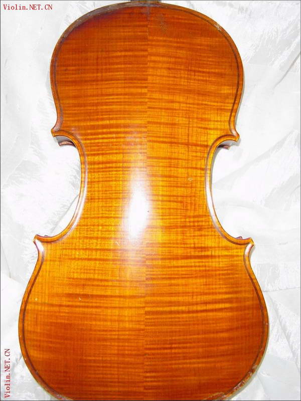

[讨论]请教各位老师:小提琴背板纵向纹理对提琴音质的意义

发表于 2009-5-20 21:23:00 | 显示全部楼层
这个问题看来还真得老师来回答了
我也想知道
我只知道选料的时候 纵向纹理的顺直是其中一个标准
嘴直 心不坏

发表于 2009-5-21 06:59:00 | 显示全部楼层
呵呵……jaban老师是在考我们呢,作为制琴师,其实您心里比谁都清楚:背板的纵向纹理即年轮竖线,是决定其振动性能的主体因素,而横纹的作用除了美观受看之外,只不过是将共鸣声音反射得更均衡罢了。
很多朋友在鉴定背板质量的时候,往往注意了横向纹理,却恰恰忽视了纵向纹理,无疑是本末倒置了。相信您今天把这个重要问题提出来讨论,对所有人都有警醒作用。
如果回答得不对,请批评指正!

 楼主| 发表于 2009-5-21 07:32:00 | 显示全部楼层
以下是引用lq1812在2009-5-20 21:25:00的发言: 为啥选用我的琴的照片啊?
只是看到了你的提琴的照片想起了一直迷惑不解的问题,借来请教一下老师而已,如有不妥,在此向你道歉。我遇到过几把音色不错的提琴,原打算买下,但顾虑到让本人不理解的明显的纵向纹理而不敢出手,因而一直想问个明白。

发表于 2009-5-22 15:17:00 | 显示全部楼层
呵呵,没有责怪你拉,关于纵向纹理,据说是东北料的一种特征,具体不会影响音色就是拉

4060
发表于 2009-6-3 00:01:00 | 显示全部楼层
请问背板的纵向纹理即年轮竖线有多大宽度的琴发声美?还有背板的纵向纹理即年轮竖线宽度是否要和面板一样中间小过渡到两边大,还是宽度都均匀?

发表于 2009-6-5 08:55:00 | 显示全部楼层
有的世界名琴也没有虎纹

发表于 2009-6-17 14:07:00 | 显示全部楼层
对音色没有大的影响,小到跟歌唱家穿什么演出服唱歌一样。

 楼主| 发表于 2009-6-20 21:39:00 | 显示全部楼层
不过,我还是赞同东府老师的分析,觉得小提琴背板纵向纹理对提琴的音质应该是个有相当决定意义的因素,也特别想听听小于老师在这方面有什么论述。
