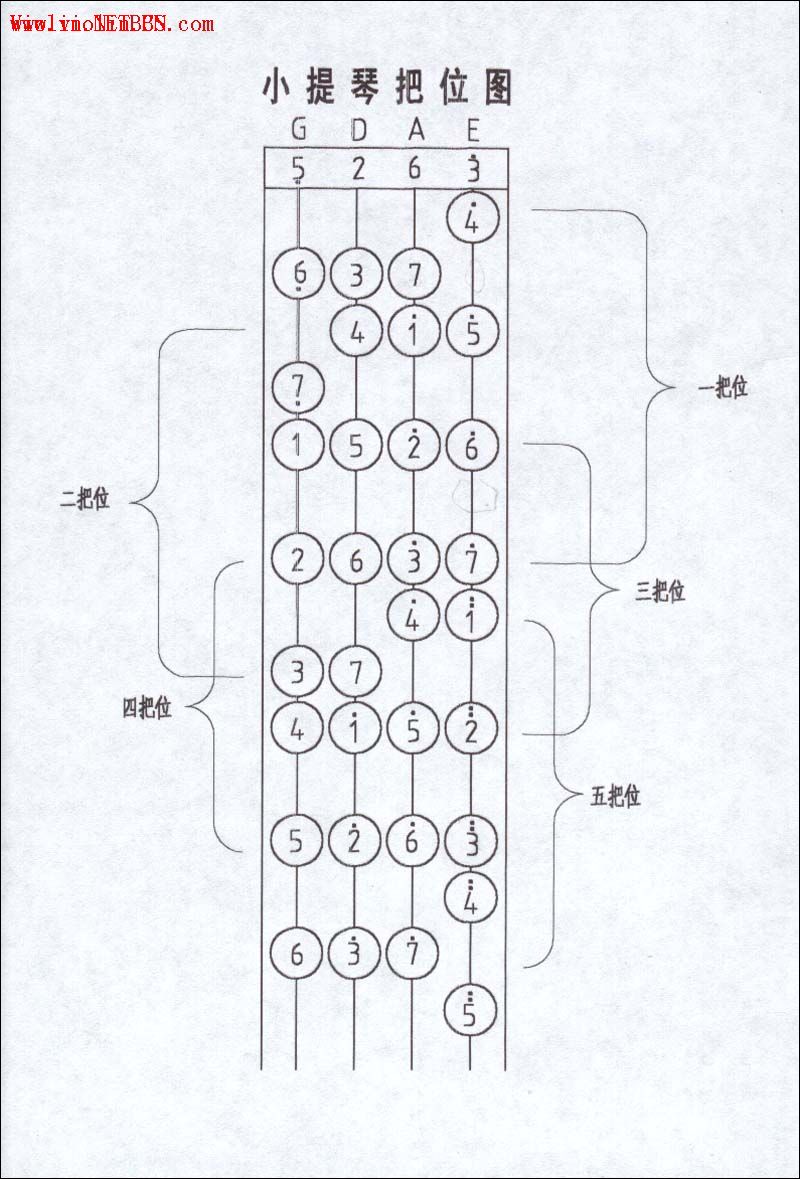

小提琴换把后,音位手型是不是也要变的?比如图中A弦,在1把位时是1、2指并拢,换到3把位时,是不是要2、3指并拢?换到5把位后,它的手型根据什么来的?图中A弦的把位手型和5把位手型并不一致啊

对啊,没错。

一把位四個手指按的音,到二把位就完全不同了.更不要說三把,五把了.
什么時候手指要并攏,完全是由要按的音來決定的.
相鄰二個音是半音關係的,就要并攏了.
而且到底要并得多緊,完全是要听音準來決定的. 同樣一句"并攏",在一把,同在五把,相差很大的.

所以说完全靠背下来音位手型是不可靠的
换句话说是太复杂了
“什么時候手指要并攏,完全是由要按的音來決定的.
相鄰二個音是半音關係的,就要并攏了. ”
