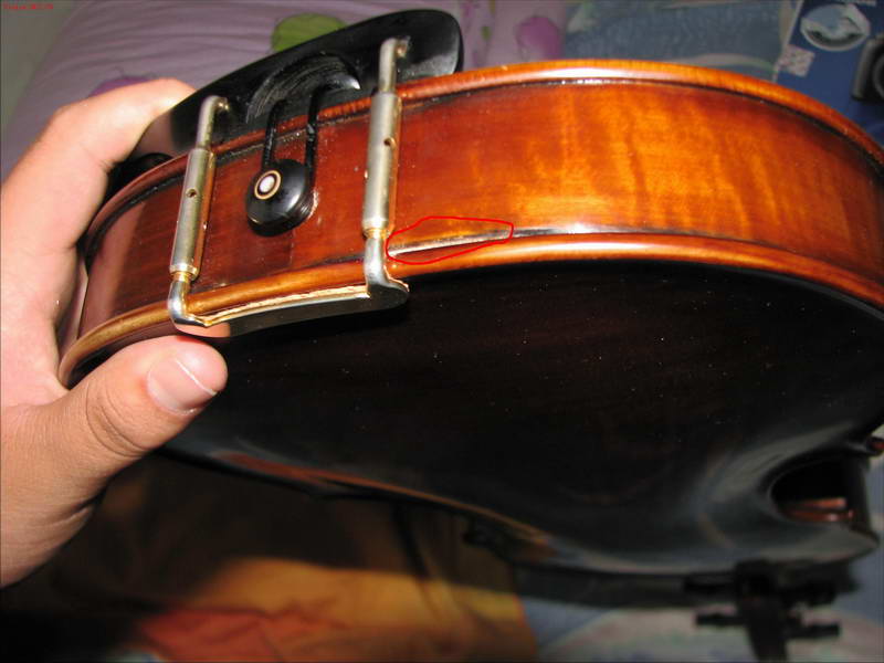

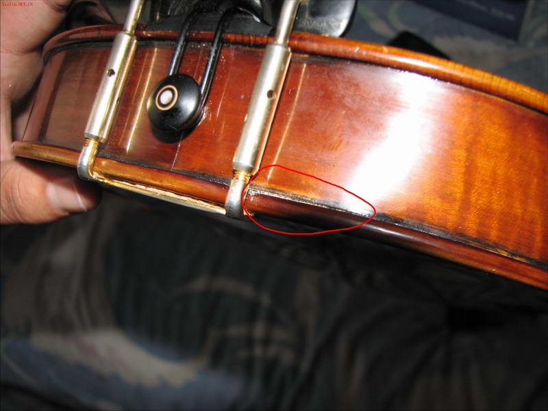

今天才发现我琴的尾部裂开了,用了一年,也没摔过,不知道怎么弄的,请有经验的人士看看,把把脉,谢谢!!!!!!!! 2009-5/200951618236337.jpg 2009-5/20095161848982.jpg

应该是胶开了,到修琴的地儿让人家会用专门的特殊的胶黏上。没什么大问题。

哈哈,跟我的一把琴裂开的位置一样。应该跟木材的热胀冷缩有关系。如果是一般的琴,用502就可以了。好琴,要用鱼胶。

此琴不是普及琴 不能用502凑活

哦,我准备返琴师那里修。我的琴2000左右吧。

很正常,年头久的琴都会开胶的。
找个师傅粘粘就好了。

我的一把琴开裂位置与楼主类似,这个位置是最容易脱胶的,因为尾钮始终受到拉弦板上琴弦很大的向上的拉力,而尾钮是插在侧板和下端木块中的,如果此处粘合不牢,侧板和下端木与背板的粘合面就容易被拉裂开。建议到你买琴的地方请专业人员修理。如果有条件,也可自己动手:先卸掉腮托和拉弦板,用尖细牙签插入裂缝,将裂缝撑开一条细缝,用一次性注射器配中号针头,向裂缝中均匀灌注猪皮胶或鱼胶,注意不要灌得过多而流到琴内,只需灌侧板和衬条厚度的一半,下木块处可多灌些胶。灌胶后拔下牙签,用木制合琴夹(也可用特大号书夹垫上软布)将粘合处夹紧,擦干净挤出的胶,放置干透即可。(注意:如果侧板变形膨出,不能和背板在原位对位,可在上合琴夹时用一合适的木楔插到侧板下端和夹子之间,将侧板顶回原位)

谢谢7楼的大侠给我提出的意见,可是鱼胶是啥样的呀,我没见过,从哪能买到呀.

用白就行,自己动手,按7楼的方法就管用,不用夹子用腮托夹更能加力使逢隙更小。

用白胶就行。

sunshunoo8朋友说得对,可以用木工用的白乳胶,但白乳胶干后,再用水是泡不开的,以后要再维修,拆背板就有些困难了。当然如果是一般的琴,永远不可能再拆背板的话,用粘鞋底的那种502胶粘是最方便的,只要向裂缝处均匀挤上适量502胶,胶水会自己渗入裂缝,然后用手使劲压紧一分钟就粘好了。我用这种方法粘过二胡音筒的裂缝。
