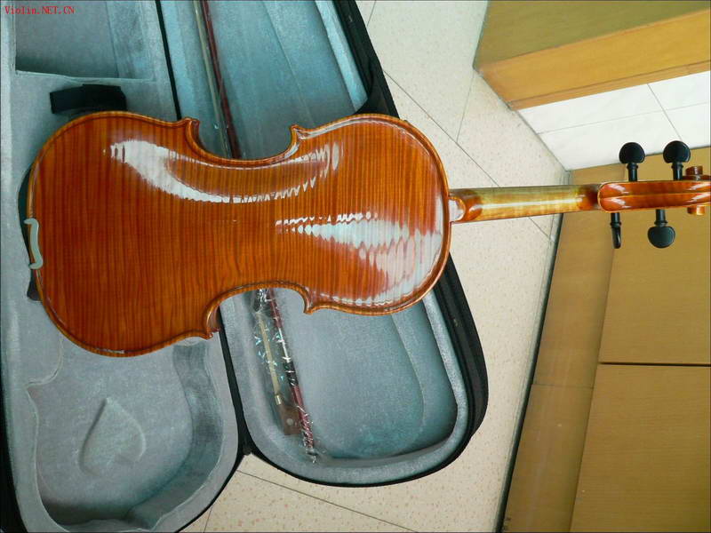

大家看看这种琴的背板是刮出来的么,木筋都突起来,为什么要做成这样?

这哪是刮出来的,分明是木材干燥的不够造成的。

我很喜欢如此清晰规则、对比鲜明的背板。除非刻意勾画装饰,木材的纹理往往是自然形成的,并非人工刮制就能达到这样效果。

刮筋是种工艺么,是为了美观还是有利音色美呢?谁能详细解释一下么。我的一把50年代广州手工编号琴也是这样木筋隆起的。这两把琴在光线下变换角度木纹的立体感都很强(在变换)。

再则,若是因木材湿应该底板内侧也暴起筋来,可底板内侧很平的啊,而且琴头和侧板也都隆起但琴颈很平,所以这显然是人为的--工艺乎?

背板外面为了刷漆效果好,最后加工是用专用刮片刮光的,因为有筋的地方木质比较硬,刮掉的就少一些,没有筋的地方木质较软,刮掉的就多一些,所以木筋就凸起来了,实际上刮出来的效果就是顺应了横纹木质本身卷曲的特性,这样刷漆后横纹更加有立体感;而背板内侧最后加工是用小刨子刨光,有些再用细砂纸打磨,所以是平的。如果外面也采用刨光打磨的方法,就不会有木筋凸起了,这只是工艺的不同。

棋烟琴酒说的好 刮筋用于面板。背板如此。实乃料不干所至

买琴最好不要买这种湿料的,湿料不太可能做得出好琴.

请搂主具体描述一下,背板木筋(横纹)突出,是用手触摸得到凹凸不平的触觉呢,还是由于颜色对比鲜明而得到的视觉效果呢?
我相信,无论是削制、铲平、刨平、刮制、打磨还是抛光,琴板最后的结果都应该是光洁平滑的。
因为,上述工序都是顺着年论竖线的方向进行的,而不可能顺着横纹的方向进行导致破坏木材纤维结构。
况且,用于面板的刮筋工艺,也是顺着年轮的方向刮的,目的是为了突显鸡爪横纹,与背板是没有关系的。
如果确实触摸感属于凹凸不平,毫无疑问是木料潮湿所致。如果确实视觉上产生横纹突出现象,毫无疑问背板是块好料。
但愿我的判断是后者。

回东府老师:首先是触感用手摸着就是一楞一楞的,再就是视觉上能看出较深的木纹是突起的。一般琴照片的高光边缘是平滑的,而这种琴照片的高光边缘是顺凹凸起伏的齿状(看照片)。但要解释为什么这种琴的背板的内与外、琴颈与琴头不都突起,我觉得9楼wld4803的解释应为正解(显然琴颈不光滑不利于换把),是人为的。若是料湿,那琴应该都散了。我估计制作者的用意在于突显用料的质感,以别于所谓“画纹”和“烤花纹”之类的假纹理(道是有点儿个性)。就象一些老的实木家具的质感和手感一样(但用于制琴好象有画蛇添足之虞了)。

横纹丰富的木材其木质纤维和年轮垂直方向是呈波浪状卷曲的,当用手持刮片顺着年轮方向刮制时,因为手是以木质表面为依托用力,是不稳定的,所以刮的深浅会随着木质的软硬变化及木质纤维的卷曲走向而不同,不像用刨子刨时有刨底面依托限位,吃刀深度是一定的。本人见过某制琴工作室做出来还没上漆的背板,看起来就如楼主的背板,有轻微的凹凸不平。这可能只是某些制琴师的不同工艺罢了。应当不大可能是木材太湿的原因吧?

精辟!看来wld4803的解答最能说明问题了,也就是说这种制作风格还是代表了制琴师的某些想法的。谢谢您的解惑!

我接触的这类琴比较多
典型的材料不干造成的
一两千的琴对于材料风干的风干要求确实不高(可能有些琴厂还会理直气壮的说:这材料都放烘房几个月几个月了,或者还会说:这材料都风干一年多了)他们哪里知道自然风干4年的料子做琴,出事概率比较高.

偶来插嘴凑热闹把看法谈:
只因事先木材本身不太干,
造成事后收缩不匀成这样。
背板花纹稍阔反应更明显,
似与制作工艺手法不相关。
说得不对还请高人多指点!
