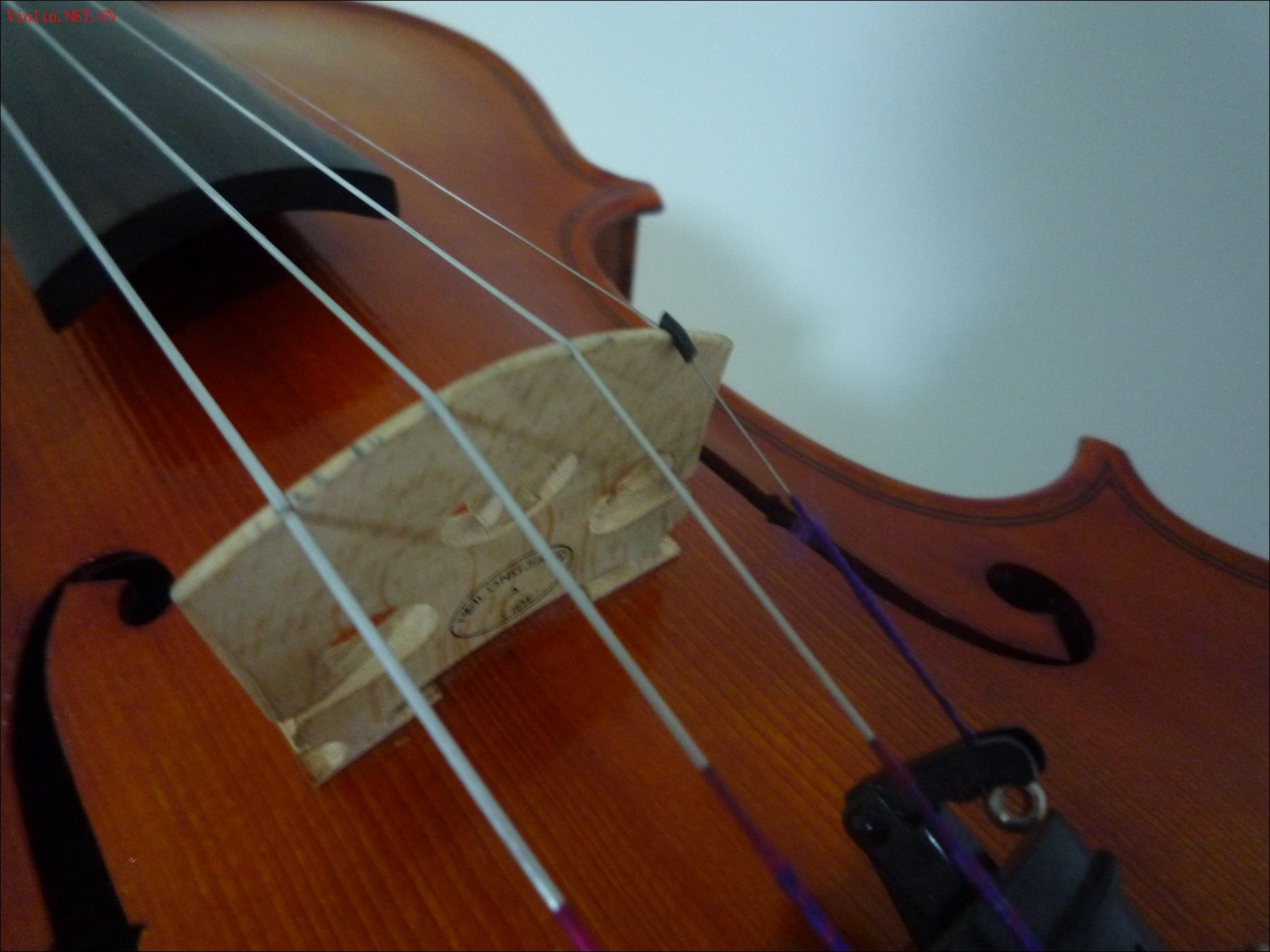

就是E弦和琴码的接触点的地方有一个类似胶圈的东西,黑色的。这个有用吗?

 楼主| 发表于 2009-5-10 17:16:00 | 显示全部楼层

发表于 2009-5-10 18:22:00 | 显示全部楼层
因为E弦很细嘛,这个东西可以防止E弦陷进琴码里面去

发表于 2009-5-11 14:04:00 | 显示全部楼层
防止琴弦陷入琴码的!

发表于 2009-5-16 10:25:00 | 显示全部楼层
但是好的琴马是有另外制作者放上去的保护措施的。 橡胶的东西, 更适合做弱音器。。。。 上E弦的第一件事情我就是把这个东西扔掉。普及琴不打算修琴马的还是保留的好。

发表于 2009-5-16 21:01:00 | 显示全部楼层
我也不喜欢 E 弦上的小塑料管,因为它损失了 E 弦的音量。从保证音量的角度考虑,选择琴码最好要硬度高的,正面的“雨线”越粗越长越好,背面的“雨点”越大越密越好。

 楼主| 发表于 2009-5-23 15:26:00 | 显示全部楼层
E弦嵌在码子里有什么后果吗?

 楼主| 发表于 2009-5-23 15:27:00 | 显示全部楼层
我没注意到过。
