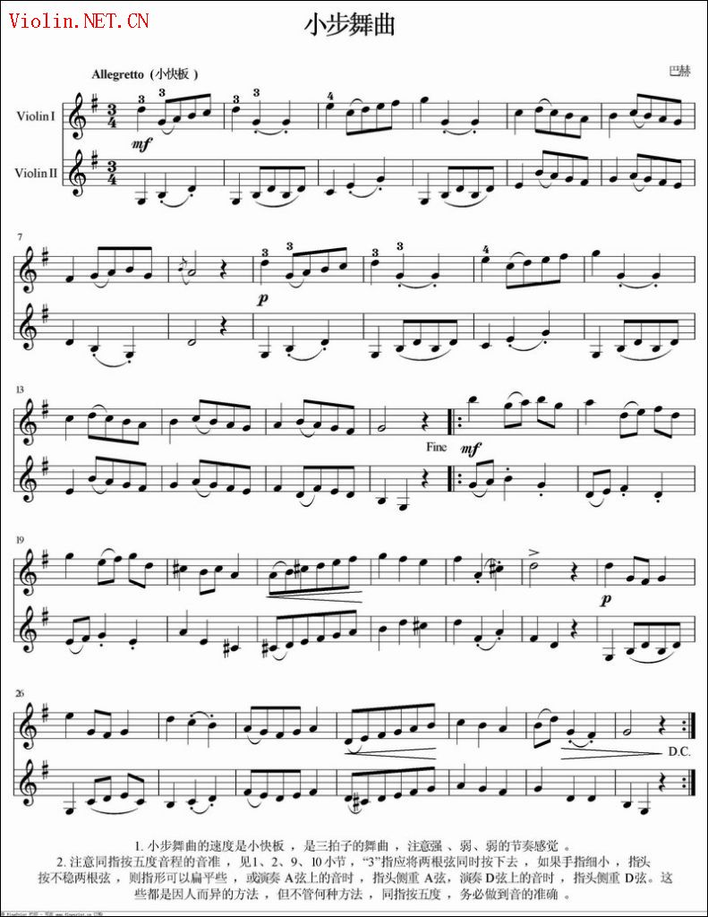

小时候就很喜欢这首曲子,那么欢快,那么优美,却又那么朴素。
无意间找到了这首曲子的二重奏乐谱,就试着合成了一下。
请大家多多指教

2009-4/2009426205714779.jpg

发表于 2009-4-26 20:07:00 | 显示全部楼层
好听
能请楼主把谱子也贴出来吗?谢谢了

 楼主| 发表于 2009-4-26 20:58:00 | 显示全部楼层
贴出来啦~

发表于 2009-4-26 21:51:00 | 显示全部楼层
感觉音准不是太好,双声部的合成不是很谐合,2、3指按音有时偏低,建议先把第一声部的音准解决好,再练二声部,最后再合成,希望能奏出更美的音乐。同时慢练G大调音阶和几个碎和弦。

 楼主| 发表于 2009-4-26 22:17:00 | 显示全部楼层
以下是引用小提琴爱好者在2009-4-26 21:51:00的发言:
谢谢前辈指导!
最近对于音准的问题确实是越来越关注了,不知不觉,花在音阶练习上的时间也开始越来越多了,我会根据您的提示再检查一下自己的练习,希望能奏出更美的音乐。

发表于 2009-4-27 10:02:00 | 显示全部楼层
碎和弦就是"笆音",但“赫利美里”只有两个,在卡尔.佛来什的音阶体系里有最完整的碎和弦练习,可以先好好学一下C大调体系,这对你会有很大帮助。
关于合奏,你注意看交响乐团的一提人数通常比二提多两人,为的就是让二提的音量略小于一提,这样合成的和弦效果最佳。所以,你拉二重奏合成是也要注意这个问题,奏主声部下面伴奏或配和弦时的音量应略小点,有些二重奏的主声部是在两个声部中轮流出现的,这时两位演奏者都要互相照顾,这种情况在“霍曼”中最多;而这首巴赫《小步舞曲》二重奏的二提声部都是走伴奏或配和弦,所以,这个声部整个音量应该略小于上面那个声部,你可反复合成来做比较,以找到最佳的合成效果。

 楼主| 发表于 2009-4-27 12:41:00 | 显示全部楼层
以下是引用小提琴爱好者在2009-4-27 10:02:00的发言:
这样说我就明白了,现在我的老师是从卡尔弗莱什里面选择部分音阶片段让我练习的。按照您的说法,如果我想演奏一首曲子,那最好是选择对应调式的音阶片段来练习,可能以前太拘泥于老师布置的作业了,其实自己是可以适当的进行扩展的,对吗?

发表于 2009-4-27 14:16:00 | 显示全部楼层
看样你的老师不错,跟着他的教学步骤走;你以前可能音阶训练不足,应该好好补上,你可以把5种碎和弦,两种7和弦,半音音阶,分解三度和弦都练了;如果你练好了一种音阶,对学其它音阶都有帮助。
