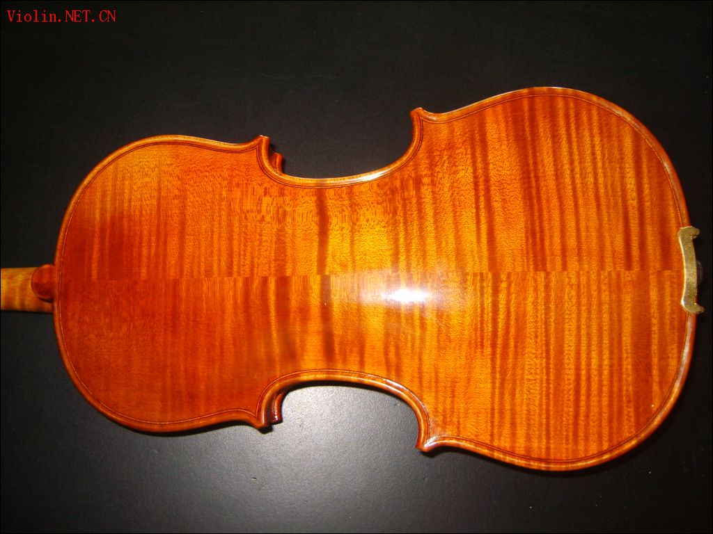

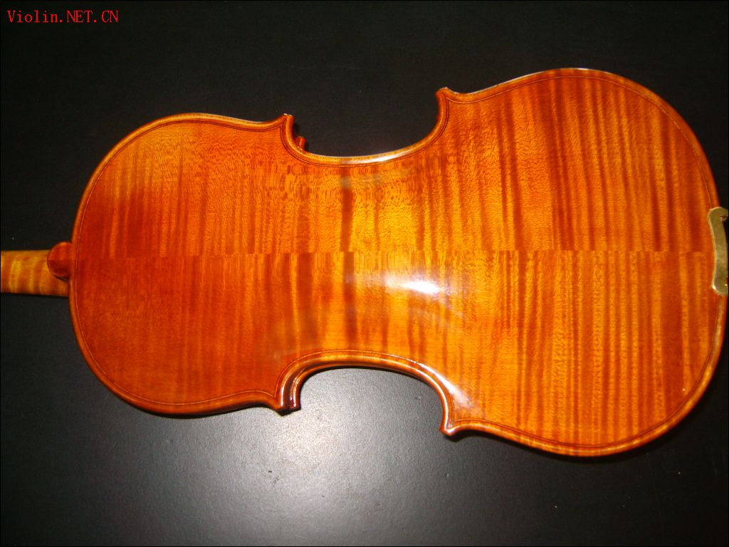

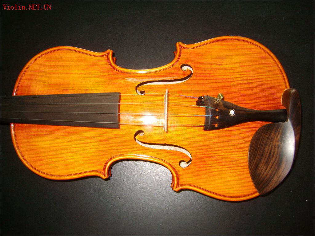

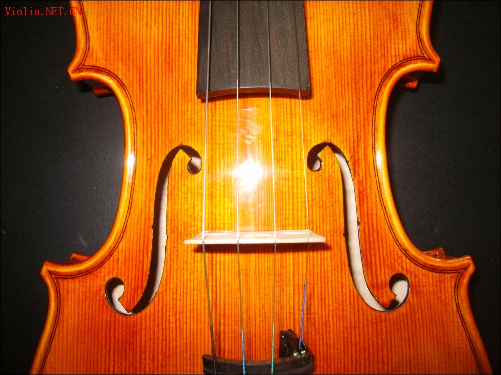

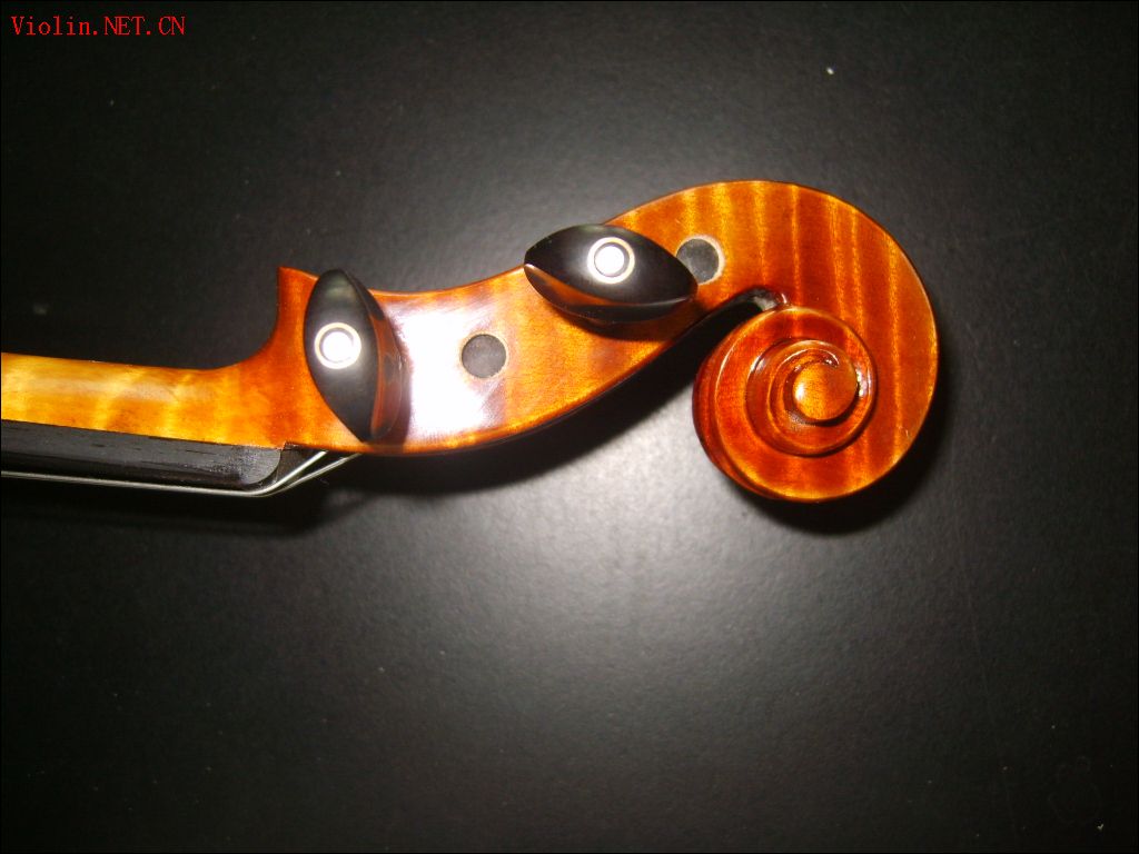

在淘宝很难买到一把合适滴小提琴,昨天,我通过长时间考察确定了一把琴! 希望能伴我一身,也欢迎大家指点: 2009-4/2009419213234297.jpg 2009-4/2009419213251922.jpg 2009-4/2009419213310413.jpg 2009-4/2009419213329242.jpg 2009-4/2009419213350335.jpg 2009-4/2009419213414192.jpg 2009-4/2009419213431668.jpg 2009-4/2009419213451532.jpg 2009-4/2009419213517937.jpg 2009-4/2009419213534597.jpg

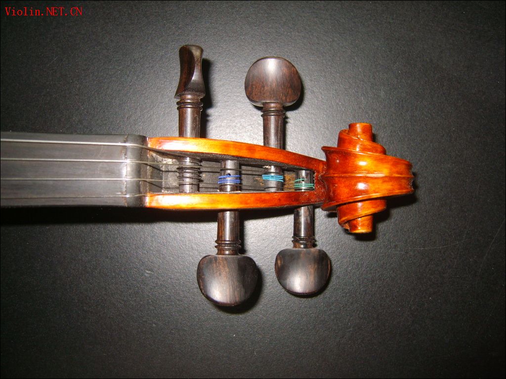

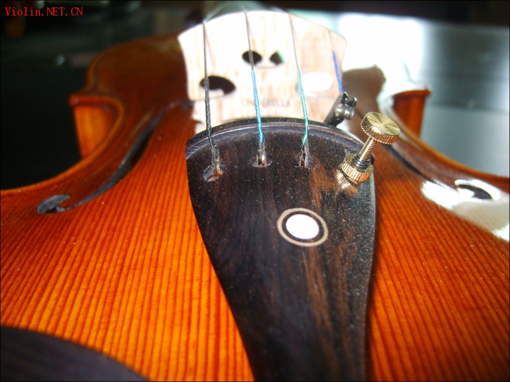

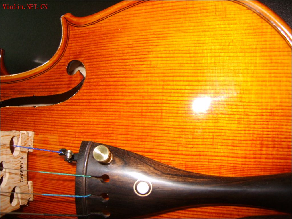

仅从图片上看,面板秋材不错,振动比较充分,声音不小;背板中间细腰部位花纹不是很规则细密,在某种程度上影响声音传远;请注意检查琴板是否过薄、指板是否过低,如果两项指数 分别不少于3.5mm和21mm,就有潜力可挖。鸡翅木的配件很讨人喜欢,拉弦板上的松香粉末应该擦掉。

谢谢关注! 这把琴的面板是11年的东北鱼鳞白松,中间的厚度为 3.5 ,边上是2.4毫米。背板是8年的川料,中间的厚度是4.8,边上是2.5毫米 。指板的小头宽24毫米,大头宽42毫米 ,边厚5.5毫米 ! 懂行的朋友帮着估个价,嘿嘿

上次帖子说的21(+1或者-1)mm,指的是指板高度,即指板末端圆弧中心点到面板的垂直距离。从琴码高度对比,大概指板不是很低。新琴的四条弦拉力超过70公斤,很多琴头容易被拉弯使指板降低。同意以上朋友的分析,除了稍薄一点这把琴的面板不错,美中不足的是背板细腰部位花纹过于稀疏松散,恐怕于声音反射不力。从川料材质初步判断,该琴可能音色偏柔,缺乏一点刚劲。当然,挑剔包涵的往往是买主,热心的朋友们都是在替你着想。估计价格在1200~2000之间浮动,如果有制琴师的签名肯定超过3000元了。如果楼主喜欢,最后自己拿主意。
