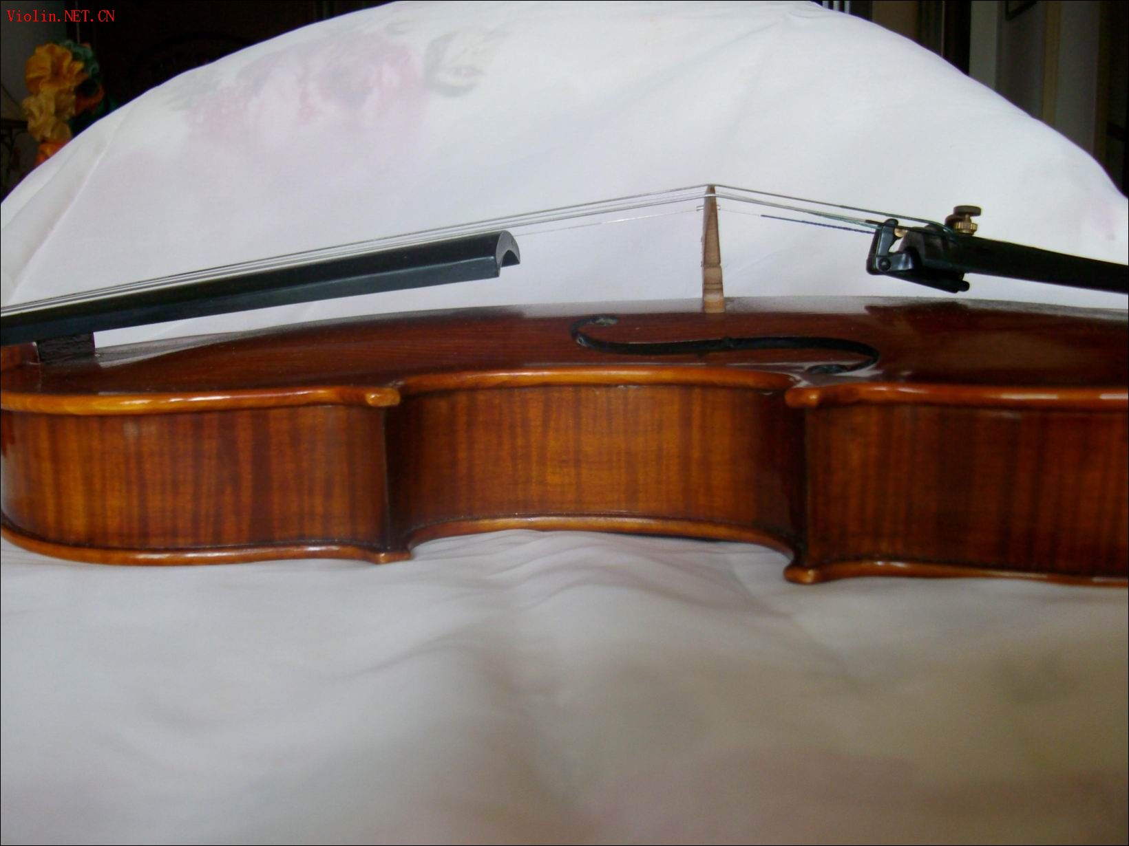

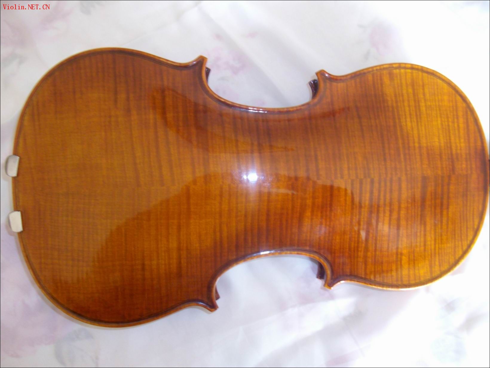

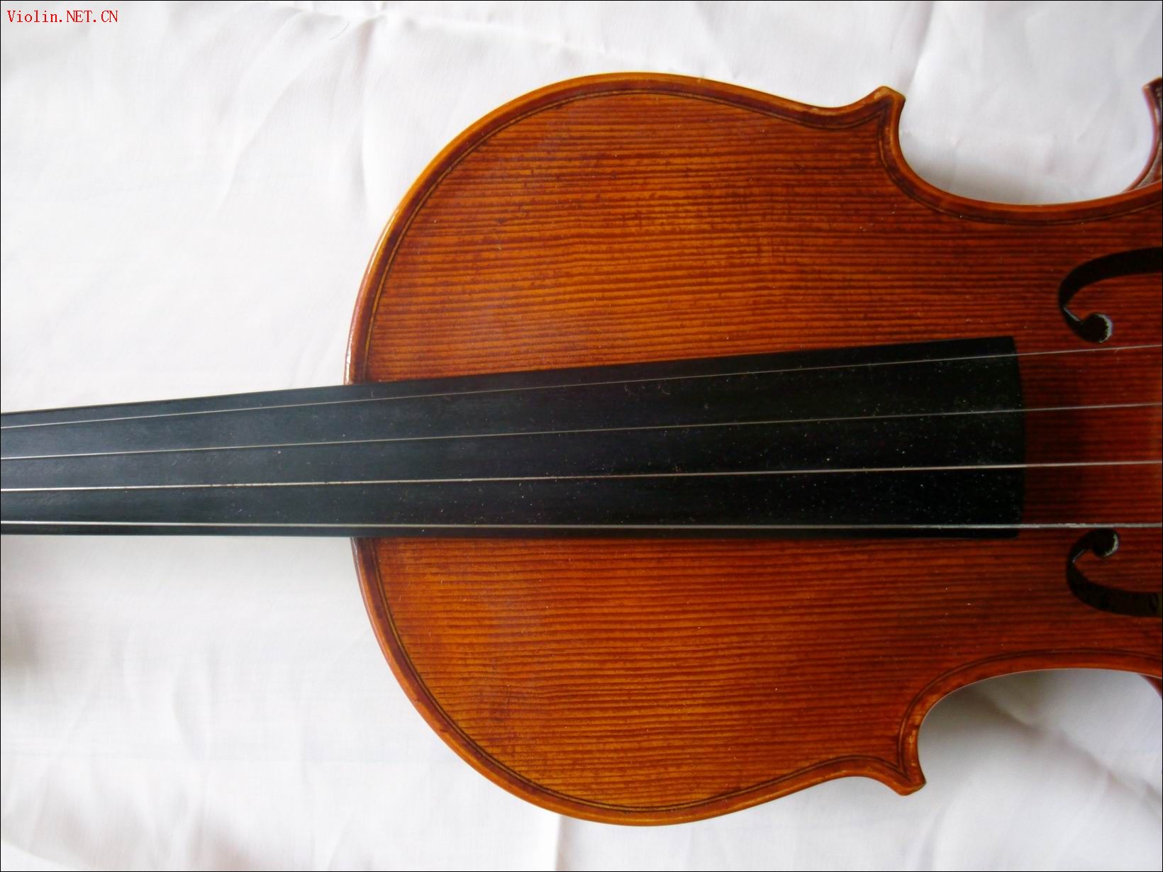

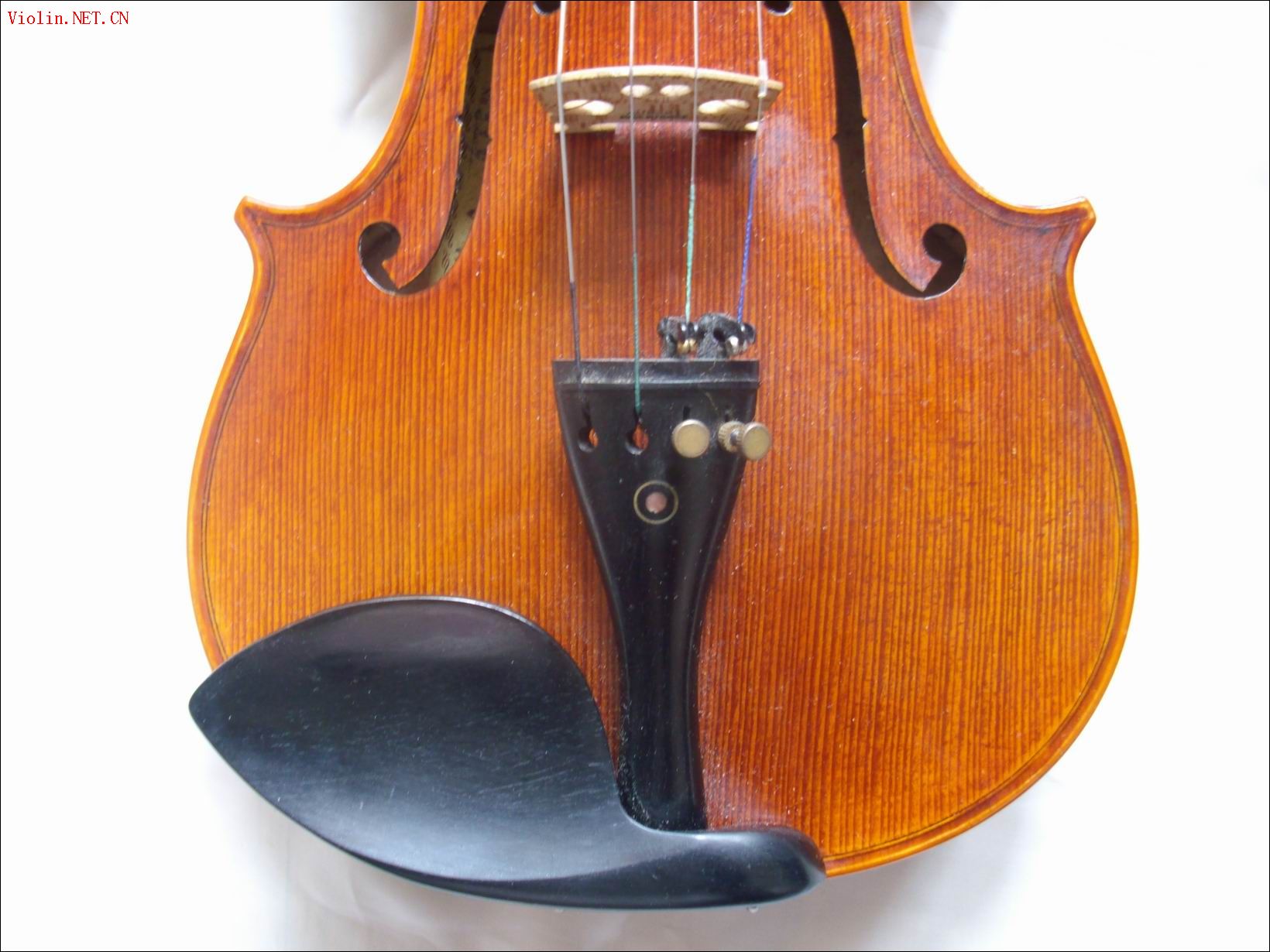

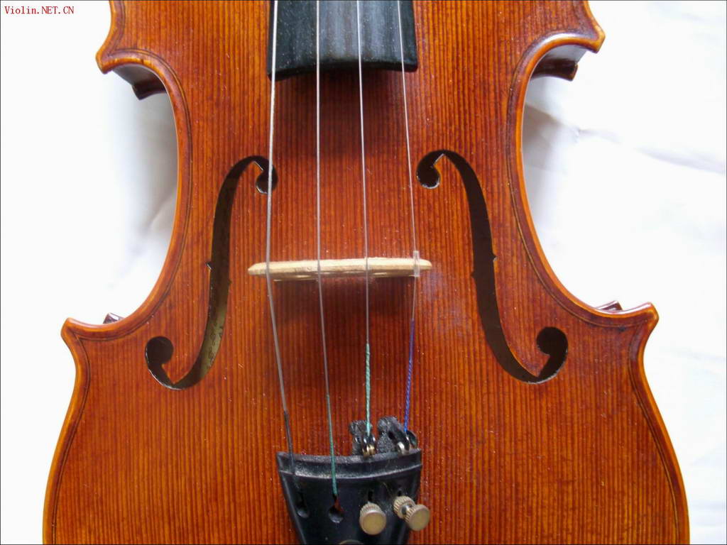

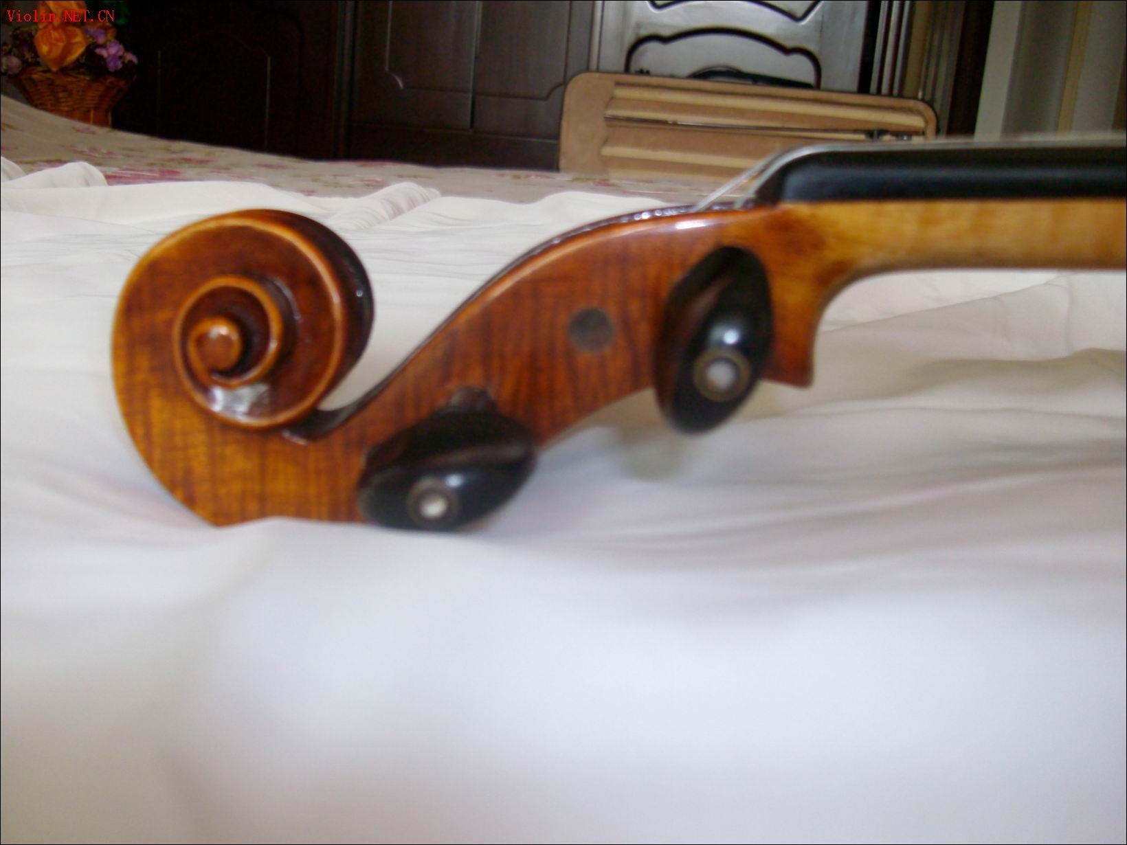

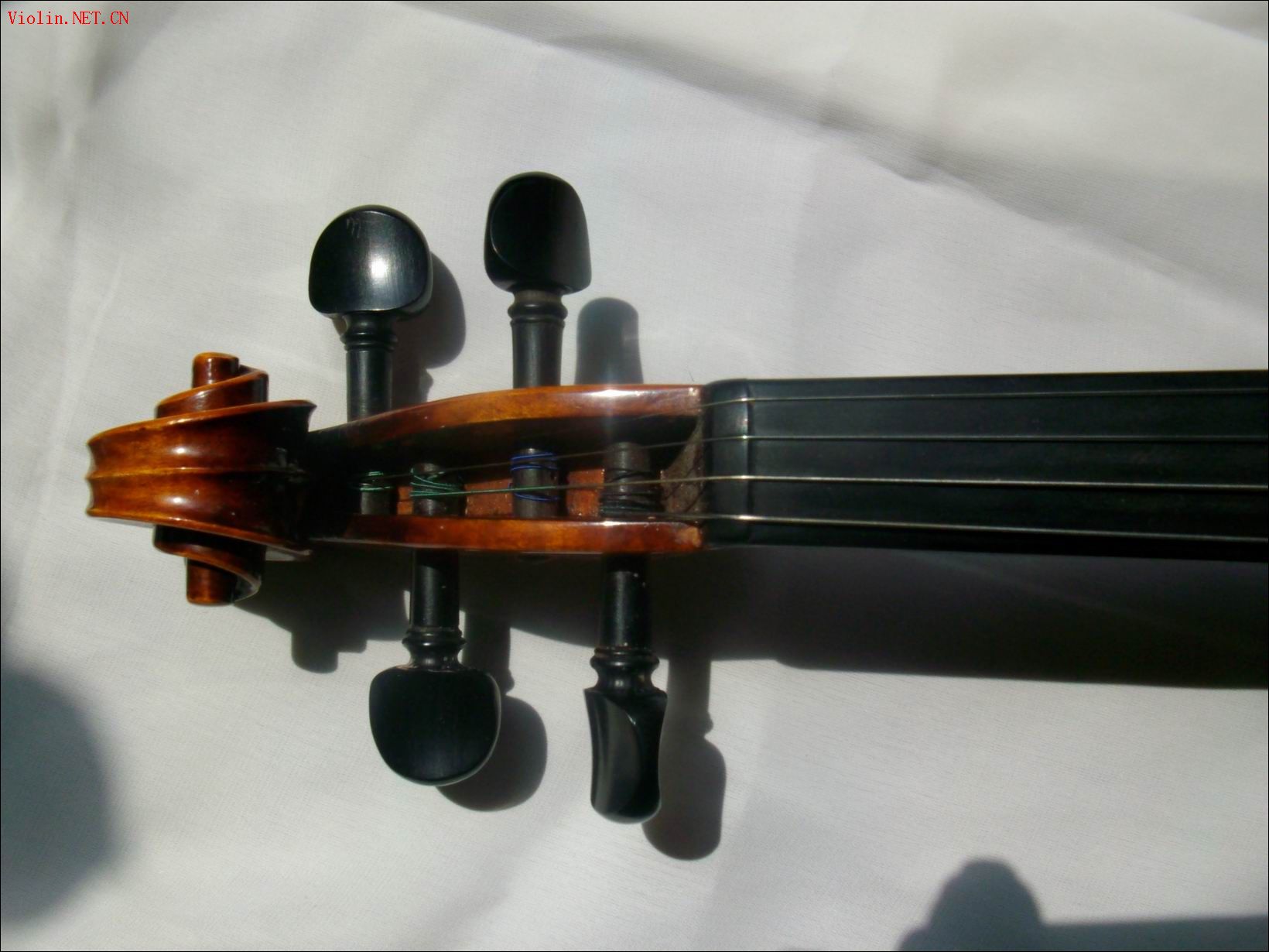

这把琴是今年年初刚刚换下来的,买的时候是一把新琴,我用了大概五年的时间,现在放在青岛的家中,本打算回家的时候用这把琴练习,在上海的时候用新买的琴练习,这样就不用背着琴来回奔波了,后来听说小提琴旧放不拉会坏掉,所以有点不安,因为这把放在家中的琴的使用频率以后会变得很低,因此想把这把琴转让,当时这把琴买入的价格是3800,我想以原价转让,但是在这里逛得久了,知道小提琴的水份很大,所以我不确认当时这个价位买入是否高于这把琴的实际价值,因此我决定先发照片上来,请大家鉴定一下,看看做工和用料,这个价位是否合理。

这琴可以的,背板东北料,保养的也很好.值这个价,至少比市上同价新琴强.

我一直有一个疑问,就是这把琴的面板上的纹路仔细看的时候总感觉不像木头的真正纹理。
能指点一下吗?

sodasnow朋友你好!初步观察,觉得这是一把物有所值的中档琴,虽然做工不是特别精细,但是材料基本不错,背板是东北的色木,面板是南方的松木,年轮比较均衡,横纹比较细密,木质比较坚硬,琴体比较牢固。特别是指板及配件,都是上等的乌木。从背板图案的反光程度与富于变化可以得知,琴板的花纹绝对不是人工画上去的。经过五年的开音和精心保管,琴身没有任何损伤,所以看不到维修的痕迹。面板的秋材相当好,背板的花纹也很规则,由此推断琴的声音效果不会叫人感到不满意。具体说来,因为面板弹性好振动充分声音会很洪亮,振动有序声音会很纯净;背板硬度高反射力强共鸣效果会相当好;面板上的鸡爪横纹不算显著,DA两条琴弦声音可能要比GE两条弦要丰厚一些,有些音位的发音一定会十分优越,最高把位的个别高音相对可能弱一些,但响亮程度会与日俱增的。我现在唯一担心的是,面板虽然弹性不错,但要防止削制过薄,您只要轻轻敲击或轻轻按动一下音箱下部即拉线板左右的琴板就知道了。如果这一点没有问题,可以要价4000以上,不然自己留用不会贬值。这些意见不一定正确,仅供参考。

哈,东府兄真是好眼力,我先前一直担心面板的纹路是画上去的,但是这几天刚刚有一个懂琴的朋友告诉我面板是松木,而松木的纹路就是这个样子,所见与东府兄完全一致。此琴的质地确实比较坚硬,声音也很洪亮,A弦与E弦的声音比较出众,D弦的音质稍逊,G弦声音有点扁,与东府兄的分析基本一致。
仅凭琴的外观就能推断出琴的发音情况,确实让我有点惊讶,因为我此前一直是相信,从琴的外观只能看出琴的材料与工艺而很难断定琴的发音质量的。
东府兄的分析令小弟眼见大开,多谢指教了!

此琴一般,价格不知

我倒是觉得面板纹路从另一个角度可以说故意做上去的!
注意到纹路上有大片的色块了吗?

面板纹路不匀,很一般,3800应该能买到更好的.
